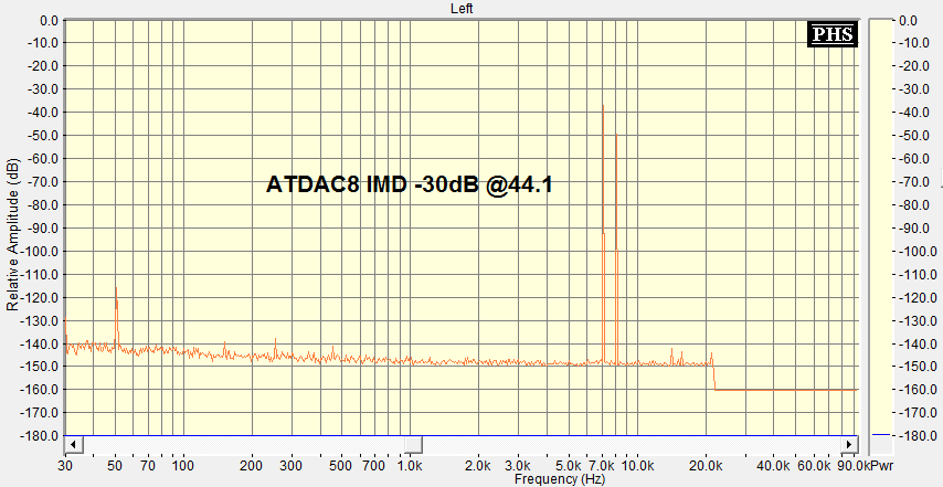

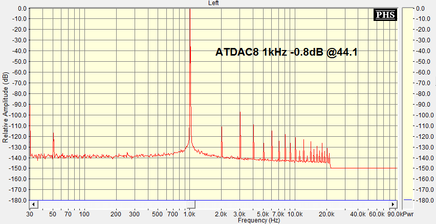

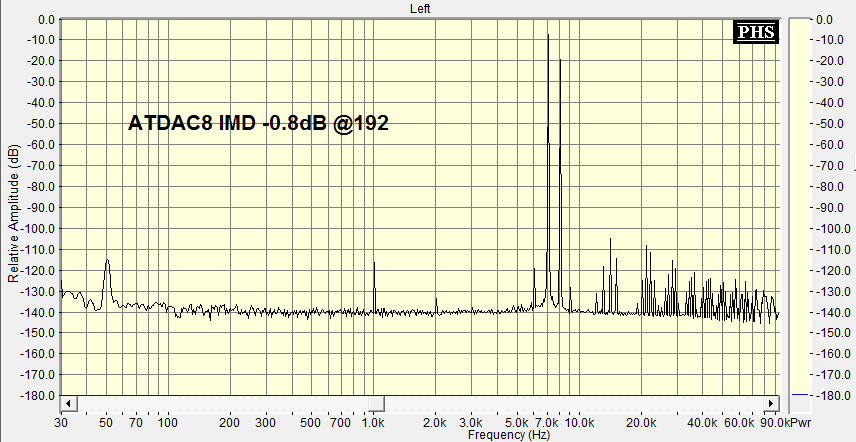

    Ну, вот измерения новой платы, ATDAC-8
    44.1 kHz:
    192kHz:

    На 384 kHz - пока нечем померять .

    Гармошки, конечно, не рекордно низкие, но для дешевого хорошо вроде?
    А сигнал тестовый откуда?
    Ну так я с самого начала темы, просил:
    большая просьба не сравнивать его с каким-нибудь Д29 или Арпеджио
    СпектраПлюс.

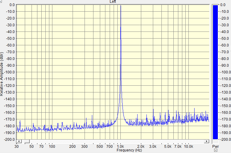

    Он нормальный у тебя? Я им как то не доверяю. Почище выходит, если сгенерить в проге в 32х битах, и понизить разрядность с Dither.
    Да вроде, проблем нет, вот loop в цифре:

    Да. Мне надо ЗК менять, видимо
    Я ЗК для измерений не использую
