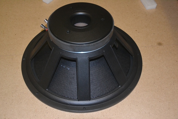

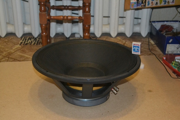

    Цитата Сообщение от KoenCCXR Посмотреть сообщение
    Можно попросить сфоткать со стороны магнита? Буду премного благодарен
    Такие не подходят фото?

    Gudronov, Понятно... Не, я лучше дальше буду кусочками SGM пользоваться, благо её у меня завались Только надо бы ещё грузиков свинцовых где-то найти. Вот думаю припой использовать. Подойдёт, нет?
    http://magaudio.biz/production/louds...21-inch/m2101/
    Не, хотелось бы именно сделанные владельцем динамика. На сайте зачастую по другому выглядит.

    Не, хотелось бы именно сделанные владельцем динамика. На сайте зачастую по другому выглядит.[/OFF][/QUOTE]
    Ну мой 1805 выглядит абсолютно так же как и на сайте

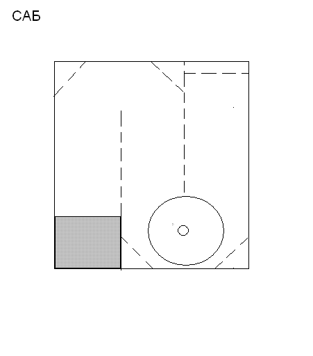

    А как Вы смотрите на такую неглубокую конструкцию?
    Очень интересная, но по-моему, является очень узконаправленной и использовать её в помещениях для которых она не изготавливалась, будет затруднительно.
    В моём случае конструкцию нужно делать тоже узконаправленной, т.к. две из трёх степеней свободы у меня фиксированы.

    KoenCCXR, отличия между фото данного динамика и фото на оф. сайте имеются. на фото которое размещено на сайте MAGа провода подводящие сигнал к катушке обтянуты в кембрик. в моём случае кембрики отсутствуют.

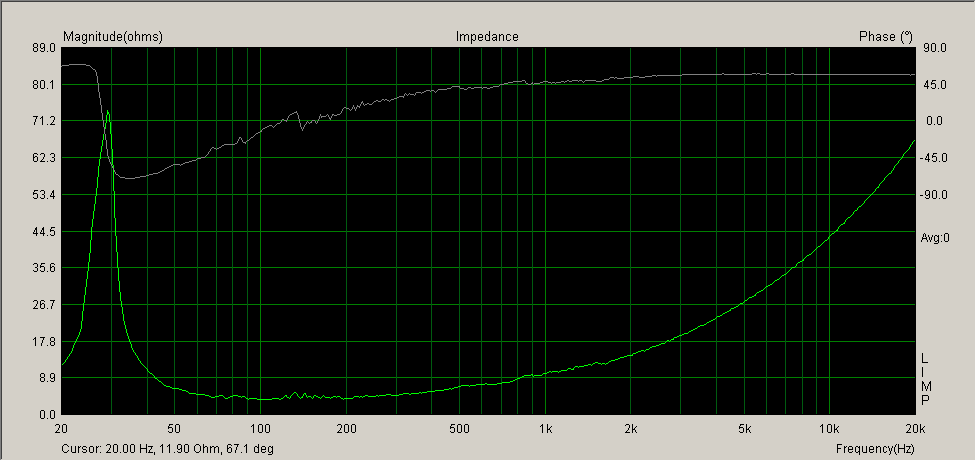

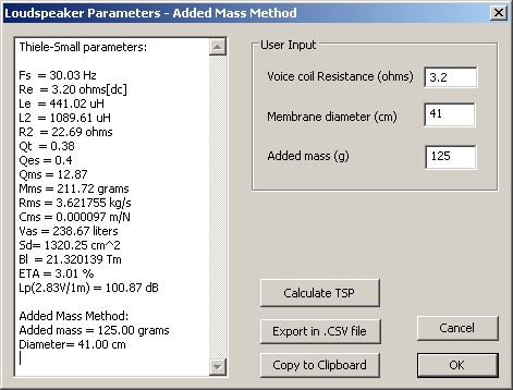

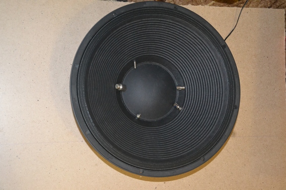

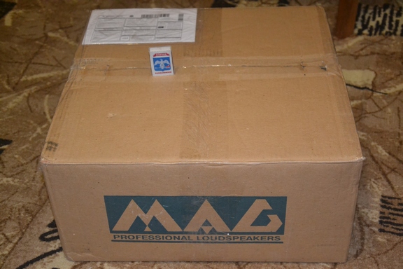

    Я себе 18"маг м1860 прикупил за 172$ в аудиосиле,конечно маг21" получше,но думаю и 1860 для дома хватет.
    Наболтал сотку ватт на Мише Джексоне,дежа динамик проста в руках за корзину ощущаешь отдачу в руках как от охотничьего ружья,всё в комнате дрожит,со стола сьёхала и упала кружка с кофе(сидел спиной и не заметил),ход дина был гдето 1см.
    замерил тиль-смолы,всё вроде ничего,динамик ещё пах клеем,подвес подлипал на ощюпь,через две недели
    резонанс вырос на 5гц и составил 35гц,а добротность Qt упала до 0,32.
    Дифузор у мага1860 похож на 21й ,тоесть он толстый и рыхлый,непрессованный,мне понравился и вообще маг понравился качеством сборки и на вид,одно знаю,что за 5000руб дин такого калибра не купить,брал - http://www.audiosila.com/product/dinamik-mag-m1860
    кто знает нужно ли дины магов разминать,прогревать и как себя ведут маги на предмет повышения резонанса и понижения добротности и как этот процесс вспять повернуть?

    ниче се разлет с пасспортом, Фс реальная 30Гц вместо 40....
  14. #53
    Забанен (навсегда) Аватар для ish922
    13.11.2011
    101
    По умолчанию Re: Mag M2101 в лабиринт
    значит не сильно спрессованный,но поразило качество сборки,ожидал потёки клея,русскую небрежную сборку,а тут вон
    всё очень красиво,я бы даже сказал что вид лучше чем у Ноэмовцев,хотя настораживает подьём резонанса за 2 недели и главное уменьшение добротности?
    хотя по даташиту рез у него 37гц,но вот добротность???
    Гэгэн говорил что добротность поднять и резонанс опустить у магов можно периодически через 2 часа нанося кистью спирт на подвес,при этом подавая синус на частоте резонанса дина мощностью до его Хмах хода,в течении 2..3суток
    можно опустить до 10гц и увеличить добротность на 0,1,но и Vas тоже увеличится,кроме спирта больше применять ничего нельзя ,или запорется динамик.Кто что думает по этому поводу?

    Цитата Сообщение от ish922 Посмотреть сообщение
    через две недели
    А на офф сайте резонанс 37 герц... Так что всё вполне в пределах разброса.
    Это мировая практика,резнансы головок у большинства ПРО производителей выше заявленных и ростут со временем"усыхают"
    пугаться не стоит!
    Важно что бы сохранялаь математическая модель головки,а резонанс "гуляет" это фигня.
    А почему узконаправленной? Из-за того , что порт и динамик расположены рядом? Да и частота излучения порта очень низкая.
