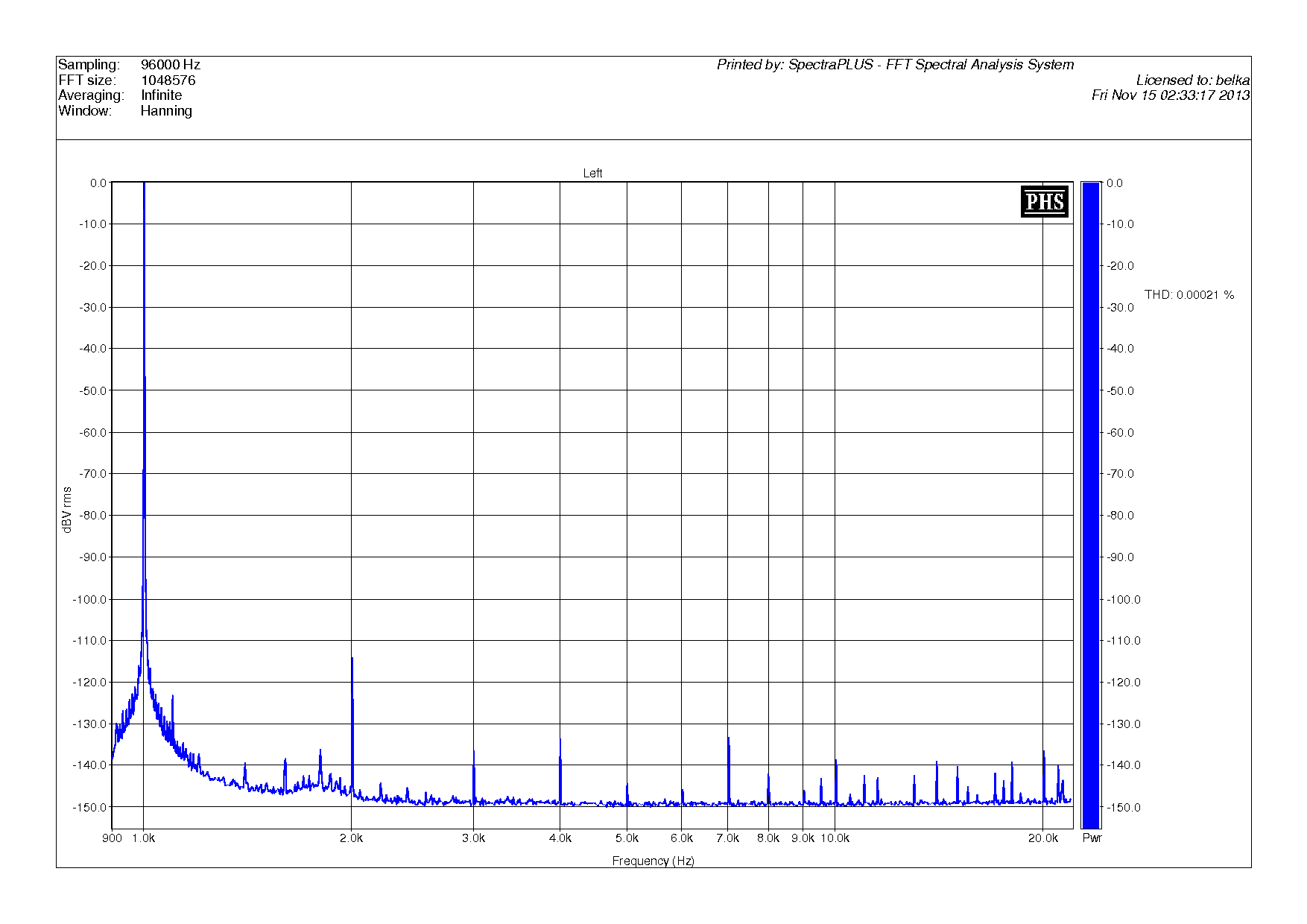

    Всё, что было МНЕ нужно, я нашёл и получил вводные к техзаданию.
    Каких практических решений вы ждали? Ветка теоретическая.
    Спектр макета однотактного буфера без общей оос я уже показывал. Показываю ещё раз:
Название:	Однотактный безосный буфер Чупакабра1 600ом 2в.png
    Как видите, у меня практическое решение найдено.
    belka, Вадим, про никитинскую схемку - речь об этом?
    Это не никитинская схемка, на самом деле - это практическое применение одного из вариантов давно известной параметрической линеаризации. Но этот приём применён грамотным инженером Никитиным весьма кстати. Заметьте, инж. Никитин не указывает точные данные по применённым типам транзисторов. Всё конечно очень просто, но транзисторчики можно долго перебирать, для достижения настоящего результата.
    Жирные тролли тут себе вообразили, что им будут на шару выкладывать схемы с номиналами, на доводку которых В ЖЕЛЕЗЕ тратятся недели и месяцы кропотливого труда.
    Не вполне корректно называть буферы типа "Малоискажающего..." без ОООС. Оно-то так, но чисто формально, т.к. два первых каскада там охвачены глубокой ООС, за счёт чего преимущественно и достигаются суперцифры по гармоникам. Кстати, что они в реале дают для улучшения звучания ещё неясно. По моим прослушиваниям шиклаи по сравнению с просто повторителем уже немного меняет характер звука (к менее естественному), несмотря на заметно более низкие искажения.
    ПС. Это я к чему? Чтобы в результате долгих и утомительных поисков не получился звук "чистый и мёртвый".
