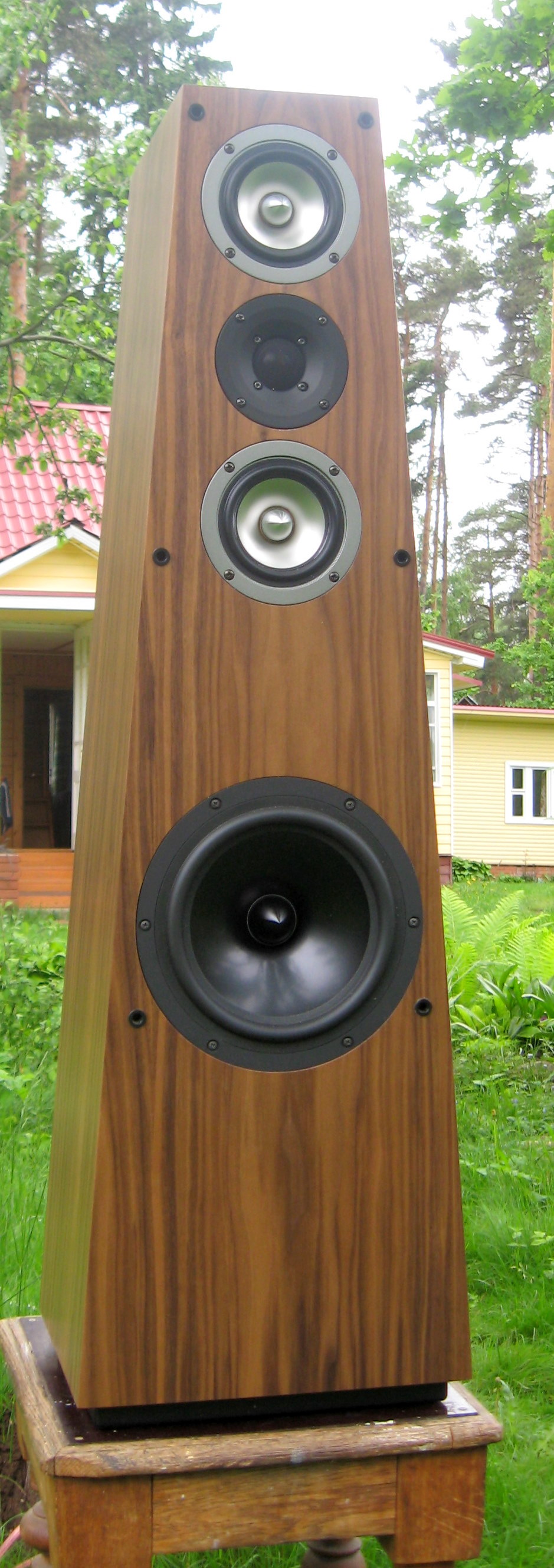

    "Металлическая" трех полоска. Приходите на Росхаенд и помогите выявить все недостатки в звучании. Узнаем немного о коррозии металла по существу.
    С уважением, С.Бать.
    Сергей Давидович, а какие динамики используются в этой АС ? Проект не публиковался?
    Спасибо.

    По умолчанию Re: Коррозия металла - металлическая трехполоска (Seas L22RN4X/P, Fountek FR88EX, Seas 22TAF/G)
    Приветствую Вас, Мастер шахмат!
    Динамики Seas H1499, Tang-Band W4- 1337, Dayton RS225.
    Вопрос публикации проекта будет решаться после выставки. Мне кажется, что этот проект не очень подходит для массового повторения.
    Жалко далеко живу, не послушать. В Москве столько вкусного

    И не только это. Настройка таких громкоговорителей требует некоторых навыков и использования измерительной техники.

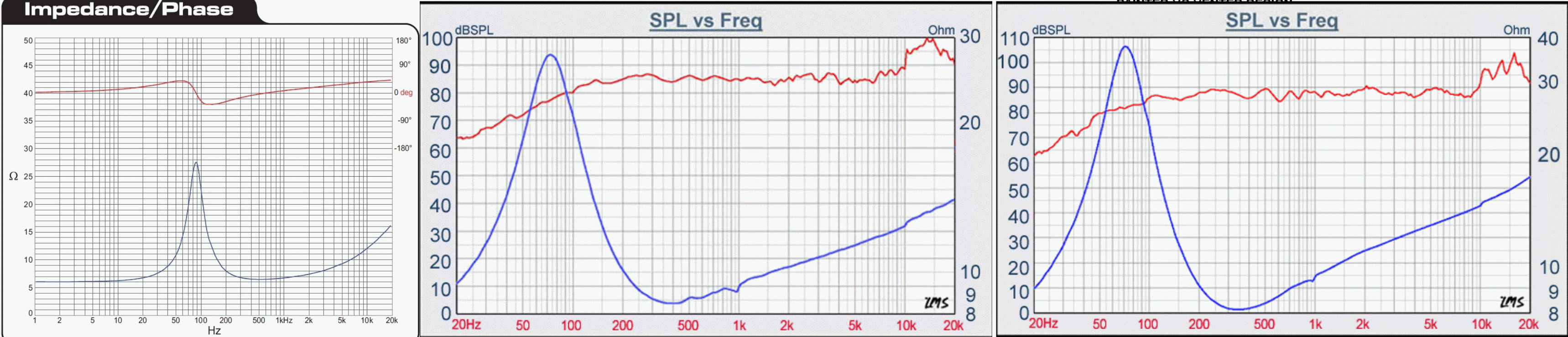

    Цифра индуктивности в дейташитах TB явно лукавая. И ИМХО не случайно они этот параметр назвали не как принято: не Le, а Levc. Скорее всего, речь идет о некоей "нетрадиционной" методе измерения. Я не знаю, какую версию 1337 использовали Вы, (SD или SDF), но реально индуктивность обеих версий головок от ТВ в полосе до 10кГц заметно больше, чем у дайтоновской RS100-8. Достаточно просто сравнить их импедансы. И по характеру роста импеданса я бы предположил, что магнитная система RS100-8 даст меньше искажений на средних частотах. Картинки с импедансами с сайтов производителей я приложил.

    Простите, а в чем андерхунг мотор является лучше ?
  15. #54
    11.03.2008
    524
    Цитата Сообщение от sudjok Посмотреть сообщение
    У ТВ есть еще одно преимущество - андерхунг мотор.
    Преимущества андерхангов в сравнении оверхангами проявляются при работе головки с большими смещениями диффузора.
    Симметрируя геометрию мотора, андерханги снижают вторую гармонику "моторных" искажений головки. Но в трехполосках, где андерханги используются в СЧ звене, это преимущество не работает.
    На СЧ вторая гармоника моторных искажений и у оверхангов мала - значительно меньше, чем третья, а иногда даже, чем пятая. А для нечетных гармоник, порождаемых магнитным гистерезисом деталей магнитной системы (доминирующий механизм генерации "моторных" искажений на СЧ), важно только, как сильно намагничивает катушка окружающие ферромагнетики (площадь петли, по которой ток катушки перемагничивает керн, пулю, и верхний фланец магнитной системы). Судя по характеру нарастания импеданса, ТВ это делает явно сильнее (импеданс с ростом частоты начинает расти очень рано), чем Дайтон и даже без измерений можно сказать, что третья и пятая гармоники моторных искажений ТВ на СЧ будут больше.
    Интересно, на какой частоте Сергей Давидович поделил полосы.

    у андерханга для меня весомы + это низкая индуктивность и малый вес катушки. Ибо в среднике оверханговом катушка может весть больше половины всей подвижки.

    И еще интересно зачем применено 2 сч по отдаче вроде бы и 1го хватало, или преследовалась цель поделить пару 4рок пониже с меньшими кни? А вообще поздравляю Сергей Давыдович с завершением замечательного проекта, набор голов отличный, уверен, что и звук царский!
    Это для направленности. Уже лепесток, меньше отражений.

    Olvicgor, благодарю Вас за разъяснения, Ваши аргументы кажутся мне очень резонными. При первой возможности я постараюсь приобрести динамики Dayton соответствующего размера и проверить их работу в качестве среднечастотников.
    В громкоговорителе. который показан на фото, первая частота раздела выбрана 500 Гц. Громкоговоритель разрабатывался для небольших помещений для воспроизведения фонограмм с плотным спектром сигнала. В связи с этим выбрана конфигурация МТМ, обеспечивающая за счет двух динамиков повышенную перегрузочную способность на средних частотах.
    Сегодня в зале прослушивания конгресс центра МТУСИ я имел возможность убедиться, что использование МТМ полностью себя оправдало как в части перегрузочной способности. так и в части диаграммы направленности.
    В теории Вы, конечно же, правы, но что касается реальных головок, то там далеко не все так однозначно. Упомянутая выше ТВ, как раз, пример не самого удачного андерхангового мотора. Достаточно сравнить ее мотор с хорошими оверхангами. Например, с Визатоном Ti100.
    Сравнив их, Вы не обнаружите ни меньшего веса ни меньшей индуктивности (у ТВ она реально выше, чем у Ti100 раза в полтора, хотя по дейташиту... ). При этом линейный ход у Ti100 существенно больше. Так что будь все так просто, оверханги бы давно вымерли, как мамонты Хотя, конечно, пример не совсем про то - эти головки не средники, а мидвуфер и ширик.
    В своем первом посте я только хотел обратить внимание на то, что ни в коем случае нельзя сравнивать индуктивности головок разных производителей по цифрам из дейташитов. Измеряют этот параметр все производители по-разному. Некоторые просто откровенно мухлюют. Более или менее объективную информацию об индуктивности дает только график импеданса.
