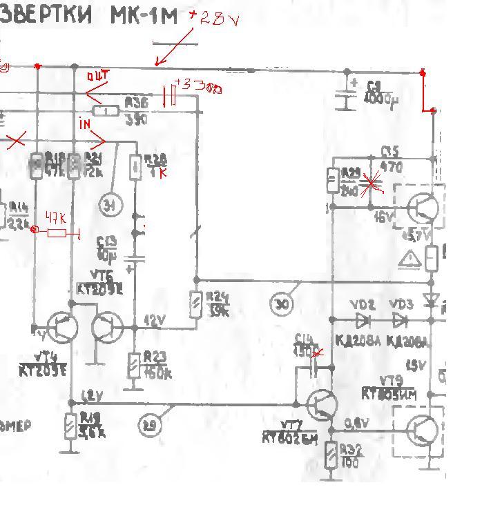

    может такая схема вместо стартовой?
    Чтобы звуковые микросхемы ставили в кадровую развёртку видел,но чтобы кадровые усилители в звук...
    17.10.2011
    69
    По умолчанию Re: усилитель на квазикомплементарных транзисторах класса А
    13.12.2004
    Юг Украины
    2,554
    Вы так говорите, как будто это имеет какое-то принципиальное значение.
    УМ и есть УМ, а в то время народ придумывал много схемотехнически интересного.
    16.01.2009
    2,921
    Имеет значение, Вы вспомните, что такое кадровая развёртка (какая частота и форма сигнала) и тогда поймёте, что УМ для кадровой развёртки совсем не подойдут для звука (они очень закорректированны, да и режимы не для импульсных сигналов неоднородной формы, т.к. там этого не надо).
    30.08.2008
    РФ Саратов
    4,282
    На самом деле подойдут а коррекцию изменить не сложно,другое дело что для звука линейность необходима гораздо выше чем для отклонения луча и диапазон частот в 400 раз больше.
    17.10.2011
    69
    тут и вспоминать ничего не нужно. транзисторы по схеме 20 МГц стоят. с запасом как-бы все лады, - а коррекцию ,,подпилять,, можно. да и на меандре если не ошибаюсь хороший усилитель проверять какбы не запрещено. ну, так, чтобы увидеть форму прямоугольника для душевного спокойствия некоторые норовят

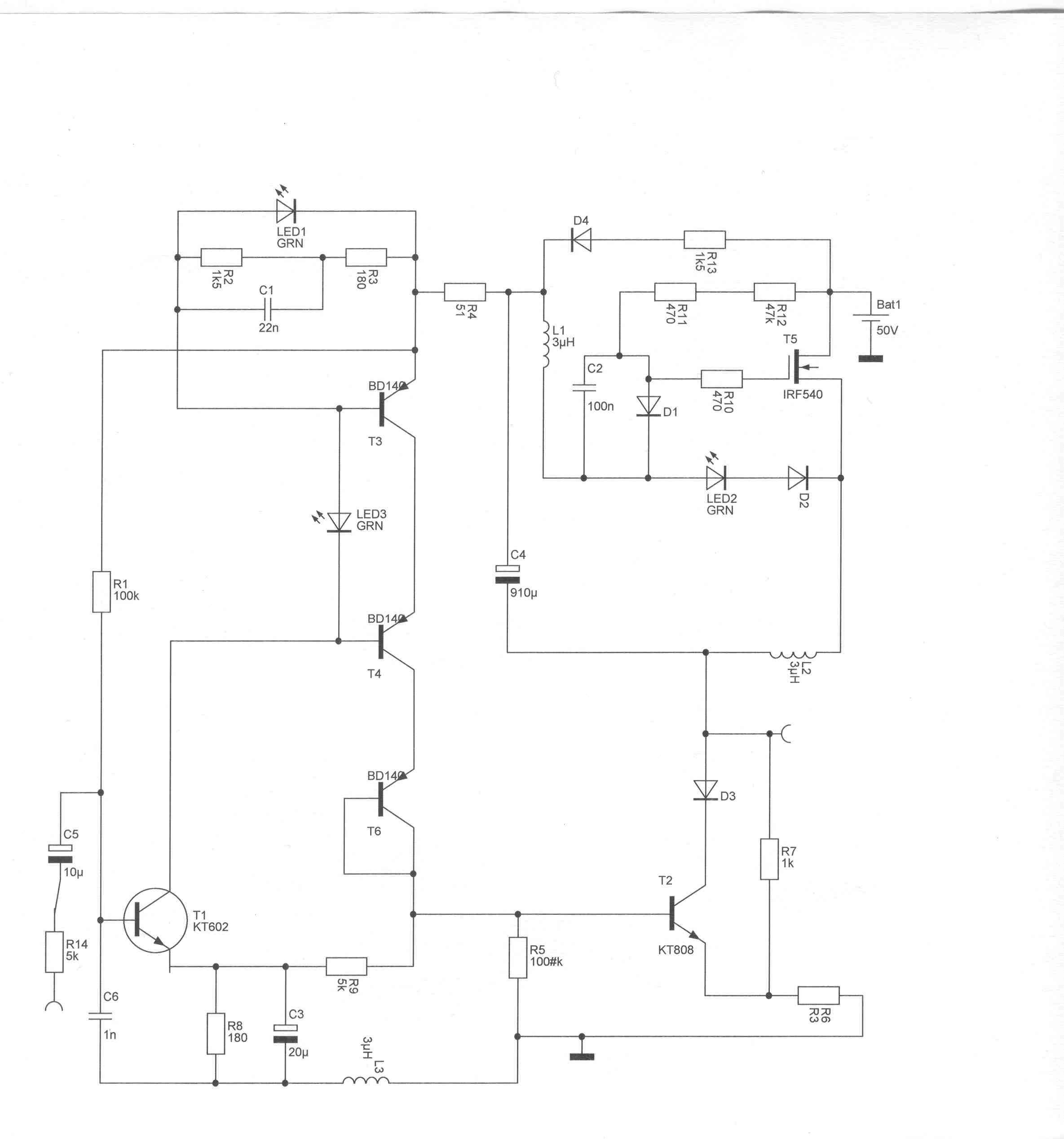

    8ом 5.6вт кг<1% 40гц-50кГц по ур-3дб чуств.-560мв Iк=0,67a
    С эспертизой, стабилизатором:кваэихуд.djvu , но без одного транзистора.
    Наверное лучше включать по Д.Л. Худу, аналогичный.Но R= 2,2к на переход БЭ выходника
    по звуку что-ли лучше?
    Это известная схема Джона Линсли-Худа, 1969 года, обсуждалась тут много раз.
    Делал я этот усилок для "транзистора", именно тогда, хорошо работал, громко и экономично!
    Андрей Константинович
  13. #52
    20.08.2013
    Егорьевск
    195
    Да уж ессно на народных динах того времени Худ давал задавленные низы и грохот ниже резонансной потому-то и "транзистор". Да еще небось НЧ германий на входе с окрасом на СЧ как раз.

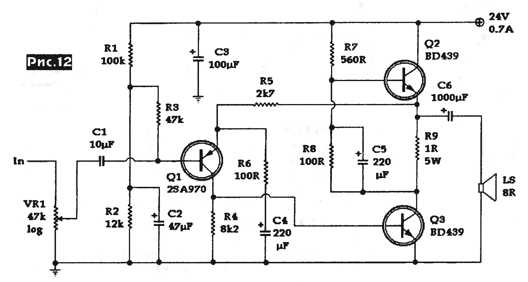

    Измененная схема Семигора. Уменьшено число транзисторов. 30 Ватт.

    ваш переделанный усилитель с однополярным питанием ,,умеет,, толерантно поступать с динамиком, или вы в спешке забыли дорисовать разделительную емкость?

    Динамик подключается в среднюю точку конденсаторов питмния по 10 000мкФ.
    понятно. это самое правильное подключение.

    диод Д3 - КД213 ?

    Любой, который держит 3А.
