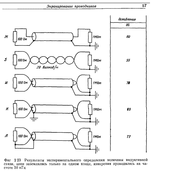

    Борисыч44, а что насчет варианта (а) из сообщения № 33 выше?
    И ещё вопрос по варианту Л: на картинке источник сигнала не заземлен вовсе, а в большинстве аппаратов внешний контакт выхода RCA всё-таки сидит на земле. В свою очередь, попытка заземлить экран с двух сторон (вариант К) уже приводит к ухудшению помехозащищенности.
    Как не заземлен?! Он соединен с землей кабеля!
    Конечно приводит. Потому что второй конец экрана землится не на землю источника, а хз куда.
    RCA коммутирует 2 провода, т.е. вариант другой... ещё вход несимметричный и толку от sq не много, если не считать уменьшение сопротивления нулевого провода.
    И ещё вопрос по вариантам И и Л: на картинках источник сигнала не заземлен вовсе, а в большинстве аппаратов внешний контакт выхода RCA всё-таки сидит на земле.
    Строго говоря никакой "земли" нет, а есть потенциалы корпусов (разные, в А #33 обозначены генератором, правда не нарисовано внутреннее сопротивление оного) и падение на Z нулевого провода оказывается прямиком в сигнале, это всё касается минимизации помех от соединения разных блоков, а емкостная наводка на внешнюю оплетку будет заметна при большой длине, что даст меньше помех вопрос...
    Если привести вариант А №33 к несимметричному соединению, то получим большее Z нулевого провода и слив внешней помехи на разные корпуса, они будут синфазны на низких частотах, лучше что бы и амплитуда помех была одинаковой - опять приходим к простому соединению корпусов экранами
    При пролазе наводок или фоне помогает изолирование корпуса разъёма от корпуса блока. Соединение экрана кабеля с "землёй" аппарата получается только в одной точке, непосредственно на плате, рядом с центральной жилой. То есть фактически получается, что экранированный кабель доходит непосредственно до элементов входной цепи, не образуя никаких "земляных контуров".
