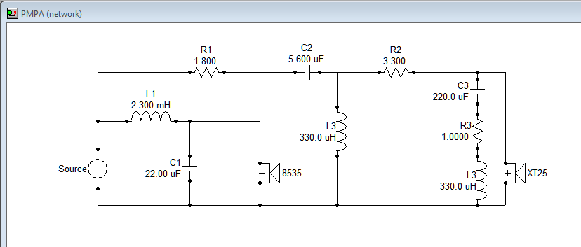

    Начинаю новый проект "ПроАк для бедных"

    UPD: Подключил к цифровому усилителю NAD D7050 и наступило счастье.
    Самый низ поджался, перестал быть надоедливым, панч прорезался. Стерео панорама очень широкая.
    Я думаю эти колонки будут идеальным вариантом для недорогих усилков с ебея, типа FX Audio D802.
    (На картинке с кросовером, в режекторе не соединен резистор с катушкой. Конечно он должен быть соединен)

    Третий порядок не пошел, переделал в классику жанра.
    Все встало на свои места.
    Вуфер просто офигенный, с ним оказывается очень легко работать.
    Накаких выбросов адских нет как на вавекоре, с учетом бафла плавный спад на 2кгц.
    Даже режекторы не нужны.

    По умолчанию Re: Poorman*s ProAk - 18W/8535 + Vifa XT25
    А на пищалке что режектор глушит - выброс есть? есть ачх твитера отдельно?
    30.03.2011
    Жуковский М.О.
    498
    Нет там никаких выбросов.
    Просто низко так свести не получается вторым порядком без провала на середине.
    Приходится режектор на 1кгц ставить, тогда залом более резкий происходит.
    А заодно и меньше искажений будет и предельная громкость выше.
    Гениальная хитрость, её много кто использует.
    ну да есть такое дело но и просто резюк паралельно ВЧ вместо R2 тоже помогает немного.
    220 мкФд чем набрал электролитами? Не опасаешься что скорости им не хватит?
    на АЧХ в районе 300 такое ощущение что бафл степ недобитый хотя он вроде выше должен быть странно и фаза там крутиться.
