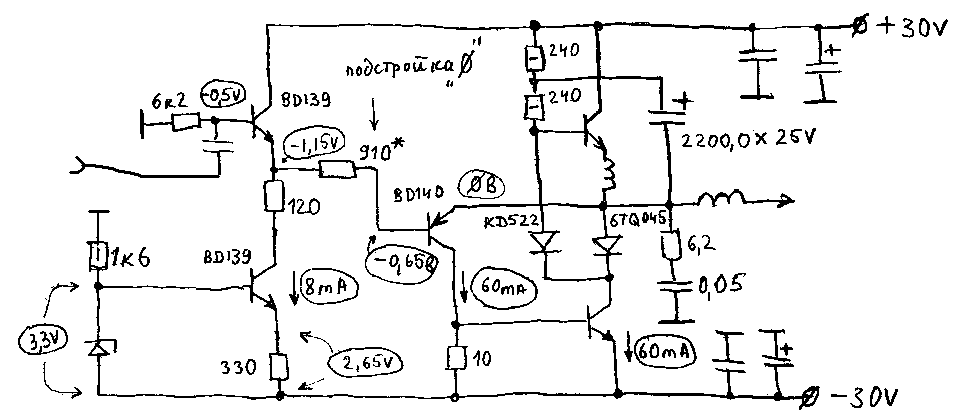

    После теплых классов А захотелось холодненького. Начитавшись всего побольше, обратил внимание на псевдооднотакт И. Семынина. Интересно, если привести схему к следующему виду будет лучше? В принципе должна уйти отсечка нижнего транзистора, и тогда оба управляющих транзистора будут работать без отсечки, что по моему, должно сказаться благоприятно на звуке. Принцип настройки следующий. Сначала просто замкнуть затвор Т1 на корпус и выставить резистором R5 минимальный ток транзистора VT2 я планирую себе около 50 мА, потом подключить его в схему и резистором R4 выставить ток покоя, планирую 200 мА.

    То что насчет BSP129 снизу, будет закрываться нижний транзистор или нет?
    Нет, но будут закрываться VT4, VT3 и VD2.

    Лучше если в отсечку будут входить маломощные ВЧ полевички с PNпереходом. Мне так кажется...

    я тоже так думаю, да и вроде у маломощных не должно быть сильных переходных процессов, как у силовых.
    тут еще идея.при токе покоя порядка 0,4 - 0.5 А можно попробовать вместо этих закрывающихся транзисторов поставить просто конденсатор и делитель резистивный и тогда будет закрываться только диод силовой и ограничивать напряжение на затворе нижнего полевика на уровне чтоб он не закрылся. и тогда будет закрываться только диод. Поправьте меня неразумного.... очень хочется довести до ума мою безумную идею...
    или увеличить резистор с 1 Ом до 2 Ом. чтоб диод был почти на грани открывания, ну там 0,2 В чтоб не хватало...

    Насколько "мягко" фиксируется начальный ток (50 мА) верхнего транзистора при отрицательной полуволне
    Никак не фиксируется.
    Здесь слегка изменённая, когда ток эмиттера только в базу, связка VT5/VT1 - выглядит весьма нелинейно на отрицательной полуволне, и подвержена отсечке.....

    как это подвержена отсечке? если будет отсечка то нижний каскад тоже остановит рост тока. и будет, при отсечке верхнего плеча, резкая отсечка и нижнего плеча.
    Невнимательно обратил - между б-э верхнего выходного транзистора VT1 стоит резистор 47 Ом. Достаточно сравнить Кг на частоте 20 кГц с этим резистором и без него.....
    Нет, не прокатит. С конденсатором только в чистом А, ибо он постоянку не передает и будет меняться режим в зависимости от величины сигнала.

    Игорь, я имел ввиду так как в Ваших схемах начальных. Там, вместо транзисторов, был делитель резистивный и зашунтирован конденсатором. Или я чего то недопонял? Еще как вариант снизу можно поставить ОУ, которое будет как усилитель выпрямитель после делителя вместо транзисторов в каскоде, и который будет задавать режим нижнего транзистора и отсекать положительную полуволну и усиливать на коэффициент ослабления делителя. короче завтра попробую нарисовать.
    так тут такое дело, что если нижний транзистор составной закоротив затвор на землю подобрать ему режим в генераторе тока порядка там 20 мА, и подобрать делитель так, чтоб из за верхнего диода при большом размахе положительной полуволны напряжение на затворе нижнего резистора чуть чуть не доходило до нуля. главное чтоб из за кондера не появилось на затворе отрицательное напряжение.
