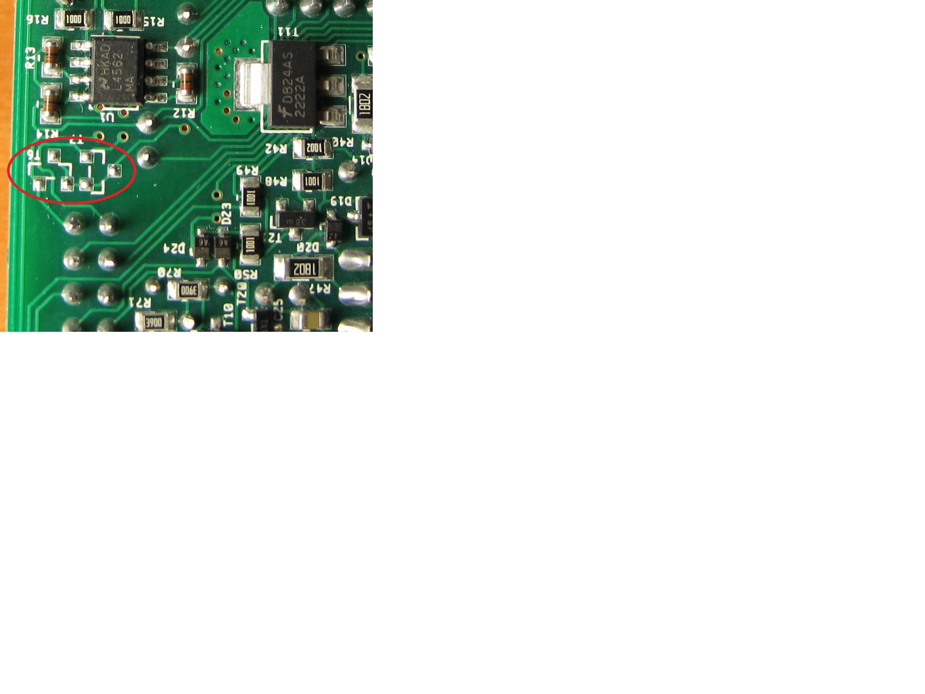

    При более внимательном рассмотрении платы UcD180 обнаружил посадочные места для двух полевиков включенных источниками тока для смещения ВК ОУ в А класс. На модулях стандарного грейда с AD8620 на борту полевики запаяны. Почему не ставят с LM4562 не понятно. Написал по этому поводу письмо Бруно.

    Бруно ответил что не рекомендует этот мод т.к. LM4562 при таком смещении звучит хуже.

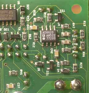

    На модулях стандарного грейда с AD8620 на борту...
    В ST 5532 стоят.

    В ST 5532 стоят.
    AD8620 тоже ставился.
