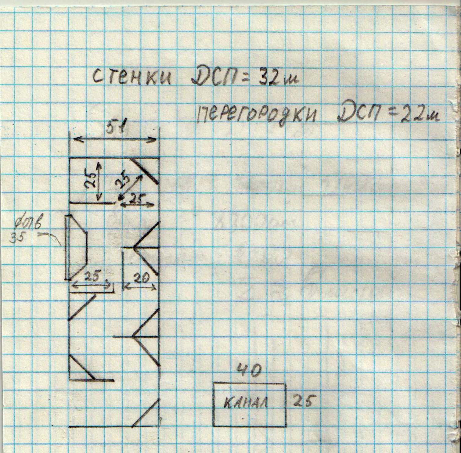

    Доброго времени суток!
    Нужна критика и помощь в расчёте геометрии корпуса под ЧВ лабиринт.
    Динамик http://ivk-audio.ru/IVK-B15.1.8.pdf Вернее их 2-а.
    Что мне нужно. Воспроизводимая частота 20-80Гц. С верху будет активный фильтр. Биамп. Дальше мидбас и пр. Это уже отдельная тема.
    Путём перебора длин каналов и сечения остановился на таком варианте (см. вложения).
    Корпуса планирую расположить лежа за ТВ, от стены 20см. (т.к. батарея). Один над другим. В идеале между имеющимися АС (2.6 метра между ними). (см. вложение)
    Есть ли программы для расчёта геометрии корпуса под лабиринт? А то на бумаге не привык работать.
    Корпуса получаются вполне габаритными для меня 375л. Сечение канала по золотому 250 на 400мм. Канал спереди АС. Вижу пока свёрнутые в 2-е каналы. Глубина с учётом стенок примерно 560мм. Высота тут надо моделировать. Разные варианты получается можно сделать. Что-то около 2.3м. Не совсем понятно где считать начало каждого канала.
    В общем вроде как укладываюсь в 2.6м высоту и глубину приемлимую. Но с геометрией пока не ясно. Нужна помощь.
    И ещё вопрос. Влияет ли на звучание лабиринта в комнате то, что он будет лежать. А 2-й будет сверху так же лежать.

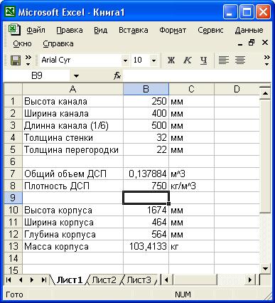

    Цитата Сообщение от Evgenich Посмотреть сообщение
    Боюсь представить вес корпуса
    Вес корпуса легко посчитать. Достаточно вычислить суммарную площадь всех стенок, умножить ее на толщину стенки, аналогично поступить с внутренними полками - получится общий объем необходимого ДСП. Умножьте его на плотность ДСП (от 500 до 1000 кг/м^3) и получите массу корпуса. Массу скосов учитывать не обязательно - она будет примерно равна массе материала, изымаемого при изготовлении (например, для отверстия под динамик).
    Из подручных средств это можно сделать в MS Excel*е: у меня получилось примерно 103.5 кг (без учета динамика, при плотности ДСП = 750 кг/м^3). Нажмите на изображение для увеличения.
    Похоже всё верно. + динамик что-то около 15кг. если не ошибаюсь. Хотя-бы габаритные получаются. Грузчикам по проще будет на 5 этаж затаскивать
    Или самому дома собрать, распилив в цехе заготовки. Но грязи будет... Буду мебельщиков просить.

    Лабиринт естественно критичен менее, но законов физики все равно это не отменяет. По-поводу 5 см - где-то так и должно получаться, укорачивайте. Разборный вам не нужен. Основная корректировка в вашем случае - расположением. Глушить ничего не надо. Будет нечем заняться - потом поэкспериментируете.
    Но удлиннить канал на 5см. имеет смысл при этом?
    Кстати если вы их будете строить две штуки, то есть вариант почти полностью выровнять комнату, но нужен будет процессор и второй кабинет нужно будет расположить под задней стенкой.
    Да два. Но начну с одного.
    Т.е. один стоит под передней короткой стеной в центре (за ТВ по фото) а 2-й под противоположной стеной в центре? Если стояки будут жуткие могу пойти на такое (но 2-й придётся ставить к верху мордой. Т.к. за диваном будет стоять.
    А что от процессора требуется? задержки или АЧХ корректировка? На источнике (зв.карта) ДСП процессор есть с кучей различных эффектов. Я параметрическим экв. ямку на 40-60 выровнял. На слух с места прослушивания ровно. Но если ходить по комнате бас меняется сильно.

  12. #51
    По умолчанию Re: ЧВ лабиринт для 15-и под саб.
    Александр, у меня к Вам вопрос: не возникнет ли при относительно небольшой глубине этого лабиринта эффекта "сквозняка" из-за малого перекрытия перегородок в вертикальной проекции? То бишь, в горизонтальной, в данном случае.
    Надо рисовать. Теоретически не должно, но предметно не исследовал. Если совсем все плохо, обычно просто перехожу на 3 поворота.

    509
    Цитата Сообщение от ks1_ Посмотреть сообщение
    Этот вариант прорисовывать? Перегородку вертикальную я бы сделал.Жесткость не помешает.Тем более при такой площади канала.
    Вот последний вариант. При такой толщине ДСП решил с перегородку не делать. Усложнит сборку. Не исключено буду сам собирать (если мебельщики не устроят) . А долгострой не нужен. Возможно распорки/рёбра жёсткости по месту ещё добавлю.
    На рисунке не точность. Основные перегородки L=26см. А короткая перегородка 21см.

    Перегородку за динамиком укорачивать не обязательно.Можно прорезать под магнит паз.Завтра нарисую.Сегодня стратил.Был вчера на деньрождении.

    Основные перегородки L=26см. А короткая перегородка 21см.[/QUOTE]
    Может быть не в масштабе изображено, но на мой взгляд очень малое перекрытие "петель", волна попросту не пойдет в карманы, а будет прыгать вертикально, да еще с вихрями на преградах, настройка уплывет вверх.
    Сворачивание по rogozhin`ски - оптимальное, так как экономится габарит и достигается огромная жесткость даже при тонком материале, но в данном случае надо либо канал плющить по вертикали и глубину кабинета увеличивать либо сворачивание всё же менять. Для начала изобразить в масштабе и убедиться, что "петляние" канала уверенное.
    Частота настройки правильная, если всё точно рассчитано, то должно быть и мясно и достаточно быстро. Усилок нужен достаточно мускулистый и фильтр высокого порядка, не гадящий в полосе пропускания. У меня фильтр плохой и потенциал лабиринта сильно снижен за счет этого.
    Петли имеются в виду скосы под 45гр.? Ну маштаб на рисунке не особо соблюдён.
    Т.е. размер петли должен быть не менее опр. величины, или волна пойдёт как вы говорите?
    Насторожили Вы меня. Буду ждать ks1_, и грамотного чертежа по моим размерам. Думаю тогда будет ясно, что там с петлянием. Углублять канал всётаки не хочется. Как раз получается примерно = глубине основных АС. Но если надо будет, значит надо.

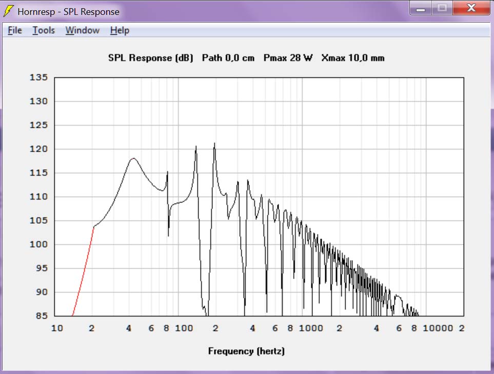

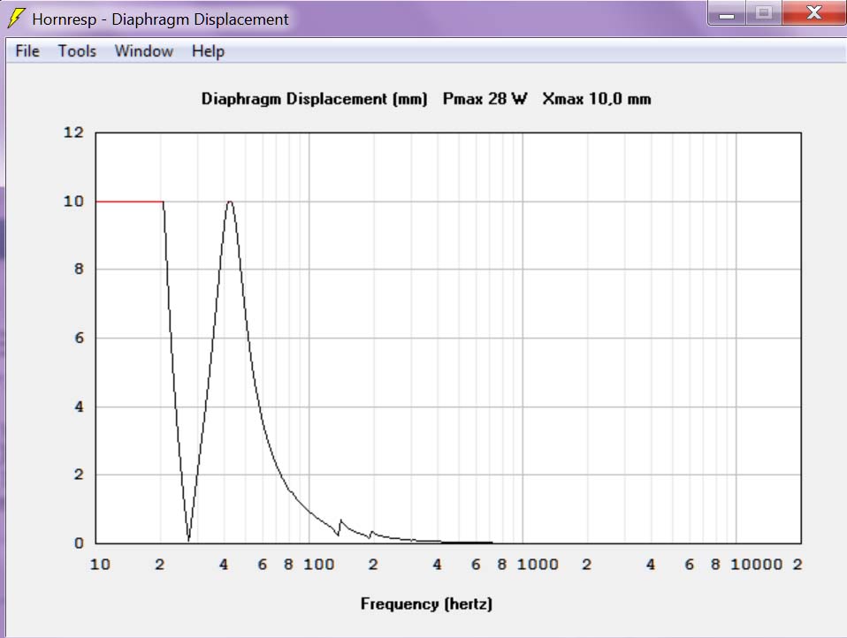

    Цитата Сообщение от IgorLy Посмотреть сообщение
    ИМХО , необязательно . Вы кстати смотрели смещение от мощности в респе.
    Да, мощности явно с излшиком у меня. Но что есть, то есть. В этом случае лучше лишка, чем недостаток. Если что конечно, то выплюнет диффузор (тпфу тпфу тпфу )Предел у динамика будет явно не по мощности а по линейному ходу. Если хмах у динамика +-10 (это не механический) то в респе тоже 10 или 20 указывать?
    При 10мм указанных в респе вот что получается. (см. вложения). Думаю 2-х таких субов буде с запасом в квартире. Кстати если 2-а, то сколько макс. давление будет?
