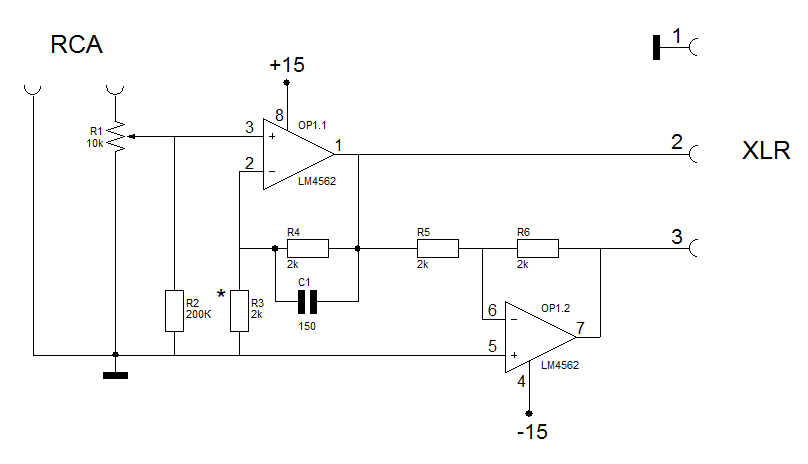

    Спутаем тебе карты ещё больше : "прохладный микросхемный звук". Схема не раз успешно применялась. Это пред с преобразованием небаланс_в_баланс, регулятор громкости один, сдвоенный. Коэф. усиления выбирается подбором R3 (на схеме Ку=2). Можно выбрать также и любимый ОУ (соответственно и резисторы/конденсатор обвязки).

    Завсегдатай Аватар для jett
    15.11.2009
    г. Киев
    3,488
    По умолчанию Re: Релейный регулятор громкости для балансного сигнала.
    Но этот вариант хуже чем с землей - синфазная помеха не ослабляется.
    Почему не ослабляется?

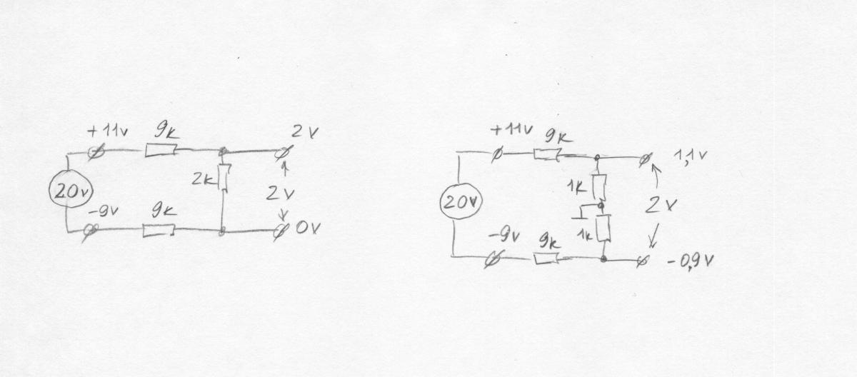

  10. #49
    10.02.2005
    Королев
    3,033
    Никакой разницы между вариантами нет, в т.ч. и с точки зрения подавления син. помехи, даже наоборот, в варианте с привязкой к земле степень подавления зависит от точности резисторов "к земле".
    Нарисовал два варианта балансного РГ с ослаблением в 10 раз.
    На входе обоих дифференциальный сигнал 20V p-p и синфазный 1V (относительно земли).
    На выходе имеем:
    без заземления - 2V диф. составляющей и 1V синфазной
    с заземлением - 2V диф. составляющей и 0.1V синфазной
  11. #50
    15.11.2009
    г. Киев
    3,488
    относительно земли
    В том-то и особенность балансной передачи сигнала, что потенциал относительно земли не имеет значения, поэтому и конечный результат на обеих нарисованных тобой схемах одинаковый: на нагрузке (это резистор 2 ком слева и 1+1 ком справа) мы получаем одинаковые 2 В независимо от того, есть ли синфазный сигнал в источнике или его там нет.
  12. #51
    10.02.2005
    Королев
    3,033
    Это только в первом приближении.
    Реально синфазный сигнал подавляется схемой не до полного нуля, а проходит на выход с определенным ослаблением (параметр CMRR у ОУ).
