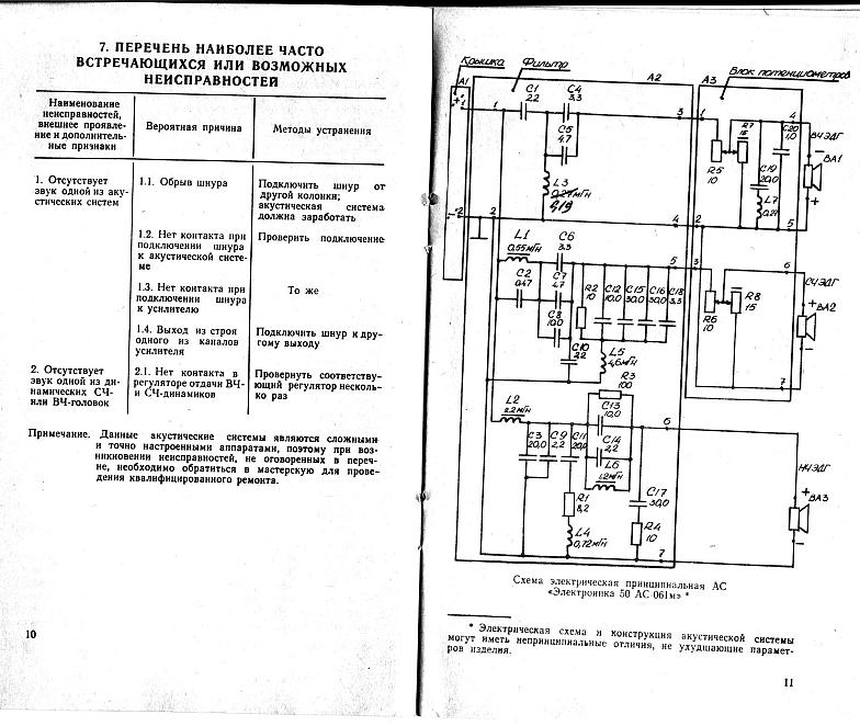

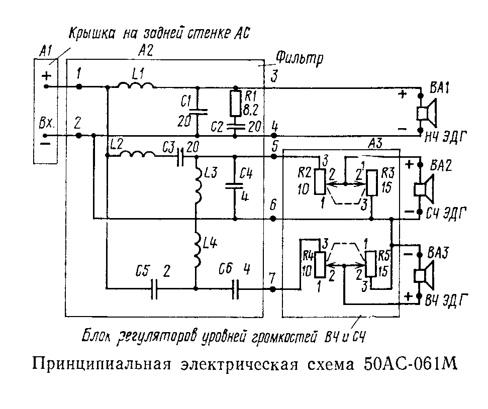

    Почему такие разные фильтры, а дины одинаковые во всех трёх системах?
    И даже для 50АС разные схемы фильтров.
    Какие частоты раздела, не могу найти?
    Какой фильтр лучше?

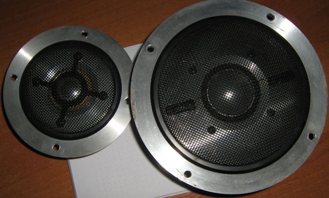

    Приобрёл такие дины, хочу сделать апгрейд 50АС-061м...

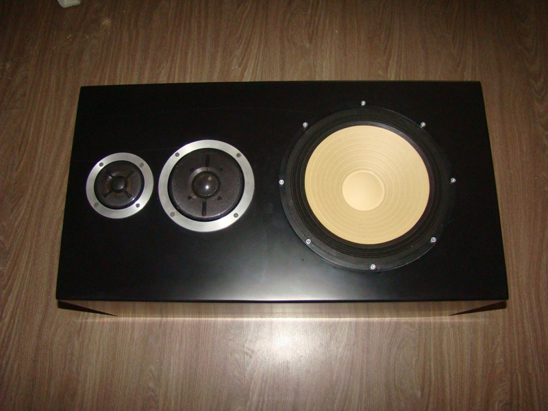

    Лучше сделаю новую АС
