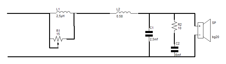

    Подыму тему о BG20, использую следующий фильтр. Тоже переслушал кучу разных фильтров, этот нравится больше всего. Пищалку резать третьим порядком от 6000. Жду критики или пожеланий.
