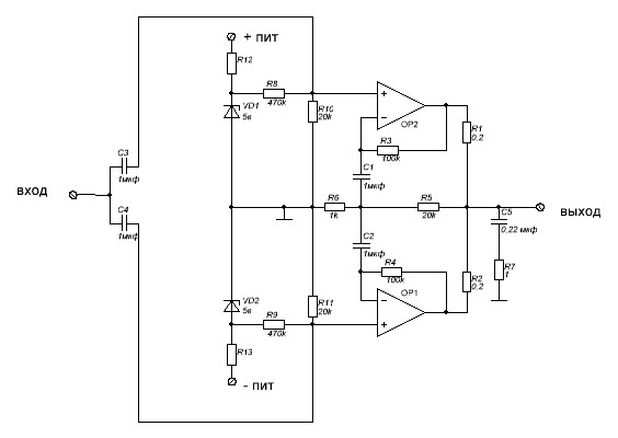

    Можно сделать еще проще, чем у японцев
    Здесь OP1,2 - LM1875
    А смысл? В загловке выхлоп на транзисторах, и пред. на МС.
    Если рассматривать как блок схему, где значек ОУ означает совокупление входного ОУ и выходных транзисторов...
    Смысл как раз в том, что на отдельных ОУ и транзисторах можно сделать проще и не хуже - один ОУ и выхлоп с традиционным источником смещения.
    Рассматриваемое решение интересно в том случае, когда мы имеем некие дивайсы, поднять ток которых до класса А традиционными способами нет возможности - например ИМС УМЗЧ.
