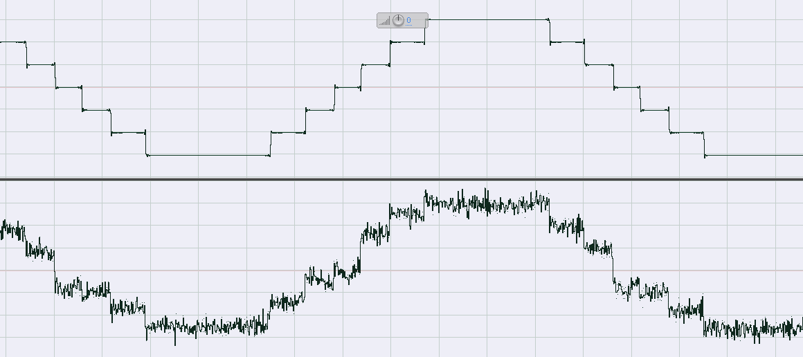

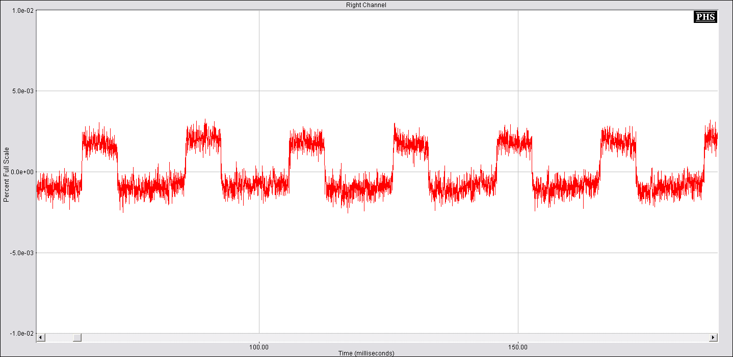

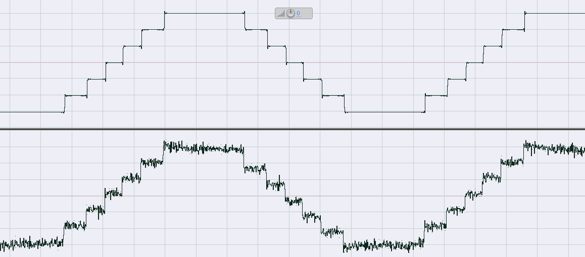

    Более подходящей методики, чем спектральный анализ, не найдется. Четыре разряда я не подстраивал, только два, так как до сих пор не извлек PCM1701 из проигрывателя, а там специфичные посадочные места под потенциометры. Да и задействовать все четыре разряда - это, пожалуй, для очень серьезной конструкции.
    Для настройки использую тестовые сигналы синуса 1 кГц и 918.75 Гц с различными уровнями, от 0 dBFS до -90 dBFS. Сигналы созданы в Adobe Audition в исходном формате 32/176400, а затем конвертированы в 16/44100 с использованием дизеринга. Спектральный анализ этих сигналов в самом редакторе показывает отсутствие паразитных составляющих. Для наблюдения за формой сигнала +/-LSB также создавался тестовый сигнал синуса, но амплитуда уменьшалась таким образом, чтобы при конвертировании в 16/44100 оставалось приращение +/- 1 сэмпл. Разумеется, конвертировалось без использования дизеринга. Далее сигналы записывались на носитель и воспроизводились. Увы, конкретного здесь ничего рассказать не могу. Сначала я воспроизводил сигнал +/-LSB и подстройкой старшего разряда (подстройка середины шкалы) добивался симметричности полуволн. Затем включал сигнал с уровнем 0 dBFS и смотрел результат, подстраивал, если требуется, либо один, либо два разряда. Опять включал воспроизведение сигнала +/-LSB, опять подстраивал. Когда и сигнал 0 dBFS, и +/-LSB давали наилучший результат, переходил к проверке сигналов с меньшими уровнями: -20, -60 dBFS. И опять по новой.
    Почему использую сигнал +/-LSB. Как оказалось, настройка по наименьшему уровню искажений при полном размахе шкалы лишь косвенно связана с формой сигналов на малых уровнях. Можно достичь -100 dB THD+N при 0 dBFS, но при -60 dBFS искажения составят более -38 dB. А можно при 0 dBFS получить -96 dB THD+N, но при -60 dBFS будет -43 dB THD+N. Форма +/-LSB очень тесно связана с искажениями на малых уровнях. Пара изображений в приложении. На первом - вполне нормальная форма сигнала +/-LSB, на втором - этот же сигнал, но при плохой настройке.
    Есть еще пара изображений. Вообще, они в материал предназначены, но руки до него так и не дошли, а изображения наглядны. Сверху (в левом канале) находится исходный сигнал, снизу (правый канал) - измеренный. На третьем изображении очень хорошо видно нелинейность в области главного перехода. Да и в целом, переход от одной ступени к другой нелинеен. На последнем изображении все очень даже хорошо.
