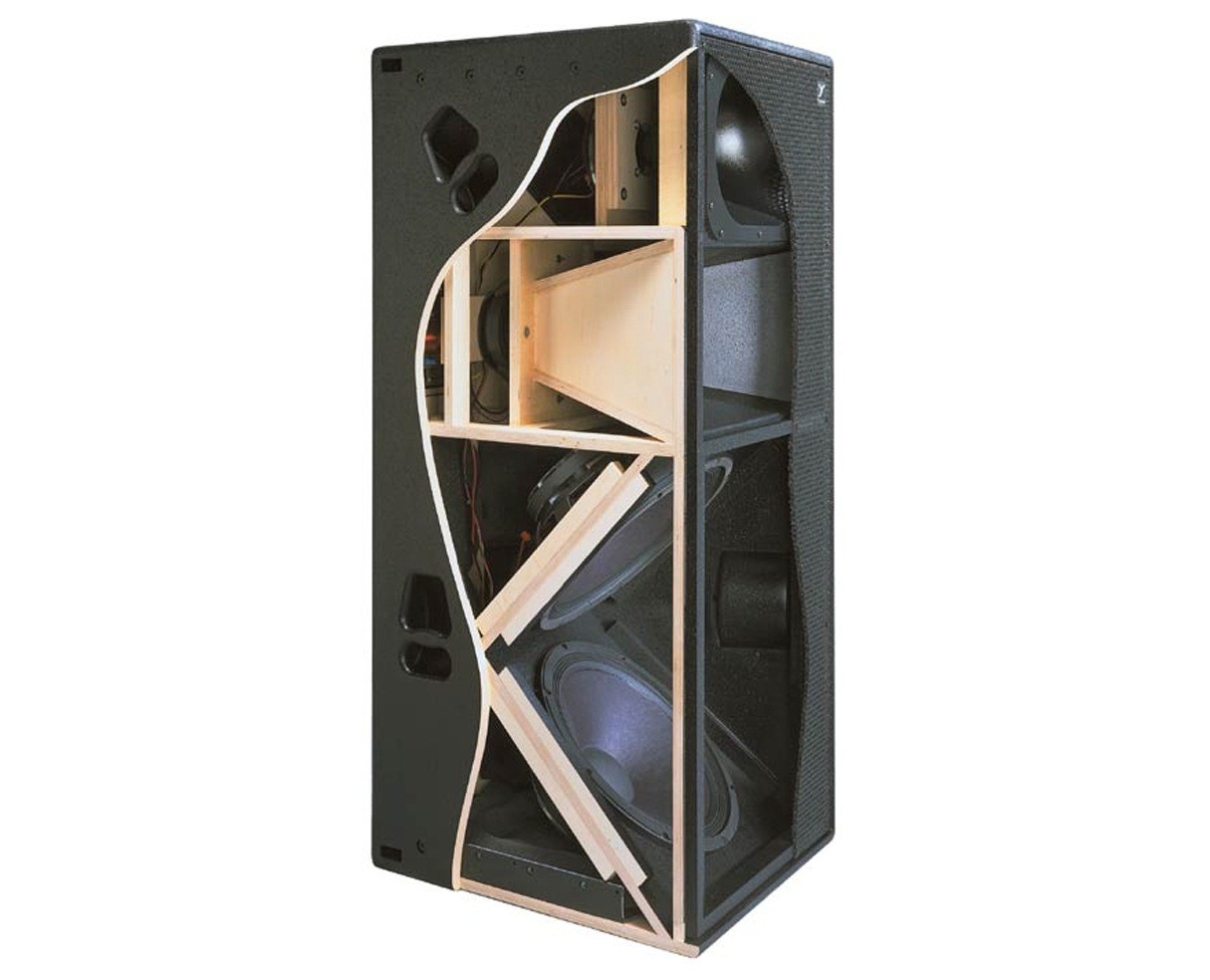

    Цитата Сообщение от Showbiz Посмотреть сообщение
    И вот опять МТ-121 без трактрисы. Разве можно до такой степени упрощать?
    Наконец-то решили поговорить об искажениях рупоров!
    15.11.2009
    714
    По умолчанию Re: Строим рупорные топы МТ-121
    Как мне показалось - ещё как можно, во всяком случае я не заметил ничего кримиминального в этом после прослушивания и после измерений.
    Showbiz, а в чём будет выражаться разница ? Это теоритические умозаключения или были "грабли" на практике ?
    Это практическое умозаключение. Сравните звучание настоящего СЧ-рупора и простого ведра. МТ-121-122 и так уже упрощён до максимума. Впрочем, многие фирмачи об этом не морочатся. yorkville tx 8.Нажмите на изображение для увеличения.
    yorkville tx 8.
    Не сильно удачный пример : с каких пор Уorkville стал синонимом хорошего звука? И моделька -то сильно старая( RCF 4 PRO). Очень неудачная конструкция.
    15.11.2009
    714
    Именно об этом я и говорю. Нет смысла свою собственную акстику приближать к Йорквиллю. Если пилить - пилить на все СТО!
    Речь идёт об этом?
    ---------- Добавлено в 11:08 ---------- Предыдущее сообщение в 11:06 ----------
    Сложно спорить. Но я просто повторил конструкцию Д. Тумасова. Думаю, что не от фонаря же он сделал именно такой вариант.
    Это не трактриса в любом случае. Даже не апроксимированная гипербола -- просто два конуса.
    18,808
    Я согласен с вами, но иногда некоторые из нас ограничены в технических средствах и сделать трактриссу весьма проблематично в гараже. Тем более основное предназначение такого рода акустики не хай-ендное качество, плюс звучание зачастую больше зависит от площадки и точки прослушивания, поэтому почти всегда самопильщикам приходится идти на компромисы.
    А, если не слышно разницы, зачем пилить больше?
    Одно дело упростить для простоты коммерческого производства, другое - делать для самого себя.
