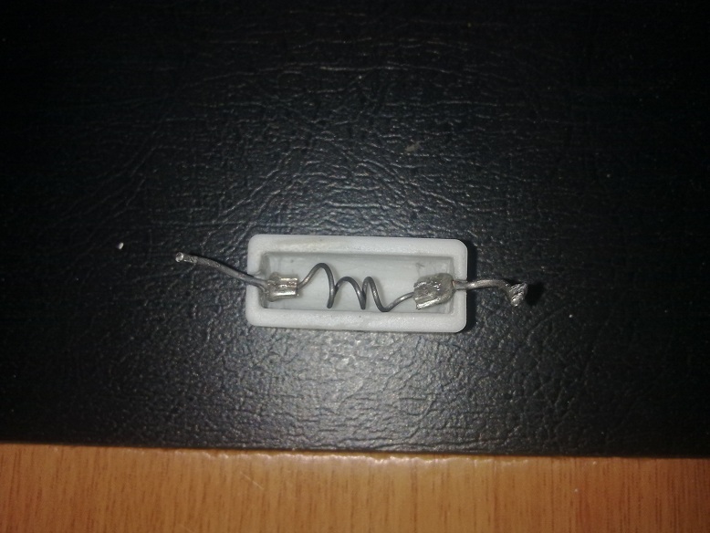

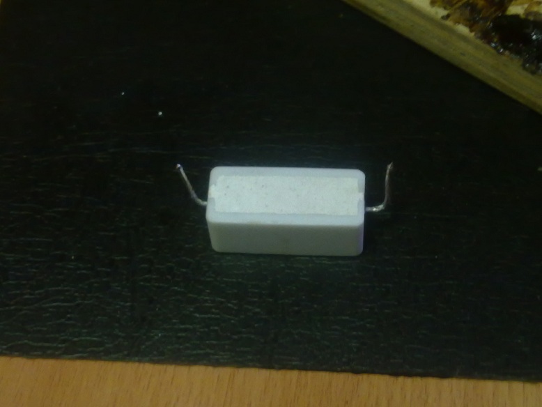

    Вообщем я взял на всякий случай с собой на вахту два резистора 5W 0,3ohm, выдергивал
    еще когда то с сломанного концертного усилителя штук шесть, было там пару штук и спаленных,
    и как назло именно они мне и попались. Блин, а где же в тундре буду искать такие сопротивления
    И тут на заводе мне попалась на глаза спираль с гриля микроволновки, Пошел к КИПовцам отмерял
    на Осциллографе с функцией мультиметра "Fluke" 0,3 ома. выскоблил старый гипс из корпусов резисторов,
    достал начинку, Отодрал сгоревшую нить и стекловолоконную трубку от ножек со шляпкой
    под завальцовывание всего этого дела, и заклепал в эти шляпки новую нить. Пошел к плотнику взял у
    него затирку для плитки. Резисторы как будто с магазина

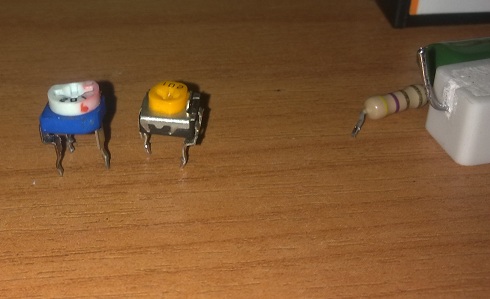

    а подстроечник лучше любого наминала меньше 1 к: например 100ом, 68 ом, 47 ом, 33ом - что найдете.
    С подстроечниками килоомом тоже все будет регулироваться но не так плавно как с меньшими номиналами
    Блин все закрома перерыл на промысле нет не где меньше 1кОм, нашел в комповских БП, вернее на платах от них 2 подстроечника "102"
    Тестером вызванивается на синем 825ом, на черном 940ом
    А с замкнутыми щупами Fluke (то есть бе резюка) сколько показывает?
    Всегда!!!
    С замкнутыми 0.1 показывает, перемычку ставили ноль показывает,.
    Тоесть подбирал чтоб показал 0,4ома, Хозяин сего цифрового аппарата говорит что у него есть в настройках калибровка чтоб учесть длину проводов к щупам,
    Но особо пока не вникал, не разбирался где что находиться.

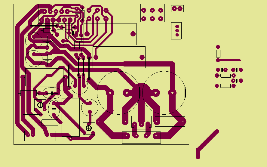

    В стадии разработки:
Название:	microlab B-73M lay.GIF
