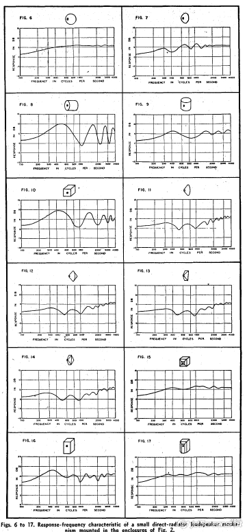

    Цитата Сообщение от niknek Посмотреть сообщение
    Исходя из знаний которые отложились в моей голове за время изучения всего,что связано с акустикой,
    Вы либо не то изучаете, либо то, но плохо.
    http://www.linkwitzlab.com/diffraction.htm
    http://www.tolvan.com/edge/help.htm

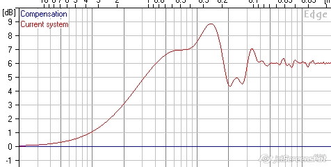

    Вот как играет ваш ящик
    И это с учетом того, что рассчитана только краевая дифракция, у вас же - труба на выходе, и все будет гораздо хуже.

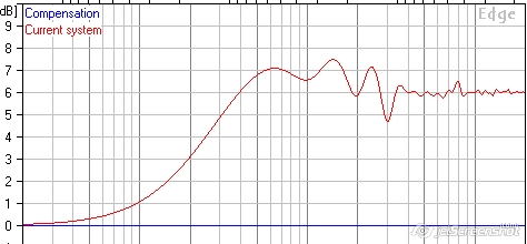

    А мог бы и так, если по крайней мере пищалку иначе поставить
    А если спилить бурт и сгладить углы, и вообще в линию мог бы.
    Так что давайте, жгите дальше. Строгайте. У вас же ЗНАНИЯ в голове отложились.
