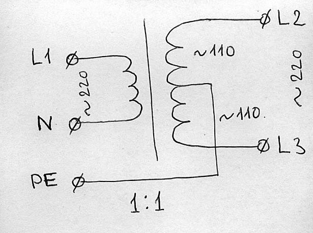

    Несогласен)
    Если сетевой фильтр - панацея, то в студиях не использовали бы доругущие развязывающие симметричные трансформаторы для питания оборудования (размером с микроволновую печь, а то и стиральную машинку). Подозреваю, по такой схеме трансформаторы эти включаются (правда, как это всё работает представляю слабо):
    Средняя точка вторички скорее всего заземляется физически в землю.
