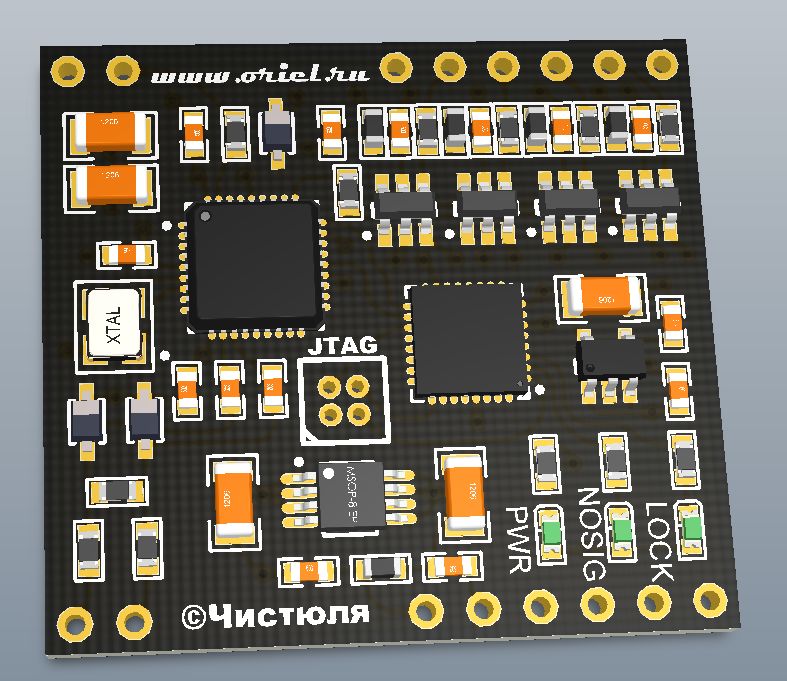

    Завел тему, чтобы обсудить некоторые особенности готовящегося к выпуску "Чистюли".
    Концепция устройства такова: на вход поступает тактовый сигнал любой стандартной частоты (на схеме есть табличка с поддерживаемыми частотами), далее сигнал обрабатывается с помощью цифровой ФАПЧ с малой полосой пропускания (единицы герц). На выходе получаем тактовый сигнал с частотой и фазой, соответствующий входному, но с джиттером на уровне долей пикосекунды.
    Для чего это нужно? Для того, чтобы в подавляющем большинстве применений отказаться от пары дорогих генераторов (на две сетки частот) и необходимости применять обратную синхронизацию источника сигнала. Достаточно будет очистить от джиттера сигналы с обычного spdif-приемника, или любого другого асинхронного источника цифровых аудиоданных с шиной I2S (wm8804, pcm2706 и многие другие), и получить заметный прирост качества звуковоспроизведения.
    Особенно важен факт того, что по уровню низкочастотных составляющих фазового шума "Чистюля" вполне может соперничать с очень хорошими генераторами. И, к сожалению (или счастью?), только единственный прибор одной фирмы, построенный на технологии цифровой ФАПЧ, имеет необходимую нам узкополосность фильтра ФАПЧ, позволяющую добиться необходимых в высококачественном аудио показателей низкочастотного фазового шума. Оценка значений фазового шума приведена в таблице на схеме. Я провел опыты с EVM-платой и получил очень похожие результаты.
    "Чистюлю" надлежит включать в разрыв одного из трех клоковых проводов шины I2S - того, от фазового шума которого зависят динамические погрешности АЦ/ЦА-преобразователей. Для большинства сигма-дельта приборов это будет мастер-клок, для разных мультибитов - по разному. Позже сделаю табличку, для какого типа приборов куда включать "Чистюлю".
    Другой способ применения "Чистюли" - синхронизация регистра реклока от локального мастерклока (например, генерируемого spdif-приемником). Для вящей универсальности есть второй выход с удвоенной частотой.
    Кроме того, вход тактового сигнала выполнен, как дифференциальный (он имеет позитивный MCLKI и негативный MCLKIGND сигналы) и электрически развязан от основного устройства конденсаторами. Это позволяет избежать проблем с появлением контура "земли" при внедрении "Чистюли" в целевое устройство. Разумеется, можно использовать этот вход как обычный КМОП, подключив к "земле" негативный сигнал MCLKIGND. Наиболее выгодным в большинстве применений является псевдодифференциальное подключение, когда оба этих синала вместе приходят к источнику, и сигнал MCLKIGND подключается именно к его "земле", в непосредственной близости.
    Питание модуля - от источника +5В, потребление не маленькое - до 300мА. Размеры четырехслойной печатной платы - 30 х 50 мм. Коннектор - 6 пинов с шагом 2.54мм, предполагается вертикальная установка. Конфигурирование управляющих регистров ЦФАПЧ (коих набралось 49 штук) и алгоритм выбора рабочей частоты осуществляются с помощью микропрограммы, выполняемой микроконтроллером NXP LPC1114. Микроконтроллер работает от встроенного RC-генератора на пониженной частоте и не является источником сколь-нибудь ощутимых электромагнитных помех (проверено).
    Предусмотрена индикация режимов работы: индикатор отсутствия сигнала на входе, индикатор захвата частоты, индикатор питания.
    Вопросы к форумчанам:
    1. нужно ли добавлять на модуль регистры реклока для всех сигналов I2S ? Я счел это излишним при некотором размышлении
    2. нужно ли поддержать еще какие-то частоты?
    3. нужно ли поддержать диапазон частот сигналов BCLK и LRCK (сейчас поддержаны частоты MCLK), чтобы включать модуль в разрыв именно этих сигналов, когда это надо? (например, PCM1704 обновляет выход по сигналу BCLK)
    Цену тут озвучить не могу, будет тема в "толкучке". Скажу только, что договорился с дистрибьютором и цена на чип ЦФАПЧ будет очень хорошей, что сделает итоговую стоимость доступной и интересной для широкого круга.

    Может лучше будет предусмотреть разъемы IDC на вход и выход I2S, с одной из распространенных распиновок (Lynx или AAL/Helios)?
    Тогда можно будет разрезать кабель и просто подключить этот модуль. Или воткнуть его стоя сразу на одну из плат.
    Хотя есть сомнения в такой схеме из-за большого тока питания "Чистюли", в случае питания от ЦАП (в шлейфе I2S Lynx-ы имеют 5V)..
    Ни в коем случае!!! Это очень сильно сузит область применения девайса.

    Увеличил немного размер - теперь 30.5 х 28
    Добавил еще один триггер реклока - теперь 4
    Ну с четырьмя однозначно лучше, чем с тремя.
    А не получится уменьшить длину платы - расстояние от входов до выходов - за счет увеличения ширины? Расстояние от входа до выхода более критично по отношению к увеличению размера материнской платы.
