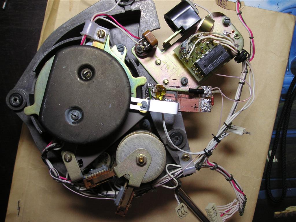

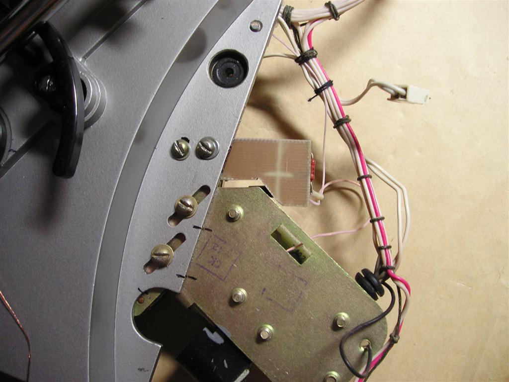

    Вот на досуге сделал-таки автоматическое перемещение тонарма
    на вводную канаву пластинки и последующий пуск,
    За основу взята статья из Радио про возврат тонарма на стойку,
    Вроде все работает
    и заранее прошу прощения за рукописную схемку - редактора соответствующего нет
    Осталось лентяйку сделать
