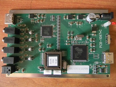

  11. #51
    26.03.2008
    Usa
    1,264
    По умолчанию Re: Кто-нибудь делал ЦАПы с интерфейсом HDMI?
    по просьбе SemiLex выкладываю обещаные фоты потрохов девайса http://www.allaboutadapters.com/hddodtsdihdo.html
ID:	150845   Нажмите на изображение для увеличения.
ID:	150846   Нажмите на изображение для увеличения.

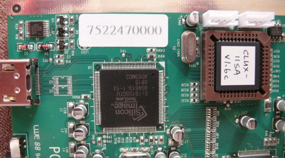

  12. #52
    Давно не заходил
    01.02.2012
    Москва-Дубна
    Спасибо за фото. Связка: ресивер sil9135, трансмиттер sil9134 и непонятно на чем ЦАП... Хотя судя по этой картинке ЦАП у ресивера есть внутри.
    Странно видеть всего четыре развязывающих электролита, каналов-то восемь.
    С обратной стороны платы ничего существенного нет?
    Порыскал по интернету нашел еще фото. Стало понятнее. Электролиты облепили sil9135
ID:	150857 Нажмите на изображение для увеличения.
    Последний раз редактировалось ОКУНЬ; 10.03.2012 в 19:01.
  13. #53
    Частый гость Аватар для Gennadyi
    23.03.2005
    Республика Крым, автономная :-)
    337
    так это и есть ресивер и ЦАП-ы у него внутри ...

  16. #56
    Частый гость Аватар для SemiLex
    10.01.2009
    Краснодарский край
    294
    Спасибо. Ситуация с этой коробочкой прояснилась.
    Алексей.
    Гарик, я уже было собрался покупать этот девайс, но обясни мне тупому, если оно:
    This HDMI digital to analog audio converter supports decoding uncompressed digital LPCM 7.1, 5.1 or 2 channels and passing the compressed digital Bitstream (Dolby TrueHD, Dolby Digital Plus and DTS-HD Master Audio) through HDMI input and output ports.
    то на кой ляд оно сдалось? Я так понимаю, обычное ДД/ДТС оно тоже просто насквозь пропускает?
    Кроме того, что он его насквозь пропускает он его еще и декодирует. Зачем это сделано я незнаю. Я его использую (использовал с медиаплеером WD , пока не собрал HTPC).
    Могу дать тебе его потестировать а ты там себе решишь нужен он тебе или нет
    Точно декодирует? Как я понял из той фразы деколирует он только LPCM, а остальное просто пропускает.
