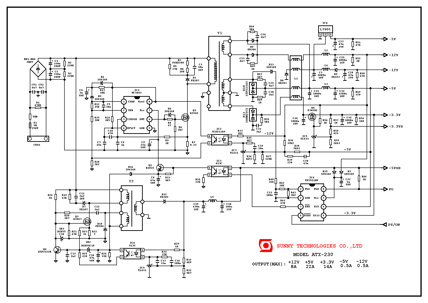

    По умолчанию Re: ИБП с несколькими гальванически развязанными напряжениями
    Цитата Сообщение от kozak Посмотреть сообщение
    и не попалось ни одной полной схемы с активным корректора мощности или построенной на прямоходовом преобразователе.
    плохо искал.
    вот самый натуральных прямоход.
    но, опять таки, все выходы на одном ДГС.
    С чей-то легкой подачи, с дросселя LC – фильтра, сменили его основную функцию - фильтрации постоянной составляющей импульсного напряжения, на функцию - групповой стабилизации, которая является вторичной, и не должна мешать работе основной. А потом это все это было растиражировано по многочисленным источникам.
    Но ведь основное и главное его предназначение (при регулируемом преобразователе с ШИМ) , есть именно выделение средней составляющей.
    Ток протекающий через дроссель фильтра, имеет значительную постоянную составляющую, и небольшую переменную – которая и может быть использована для осуществления стабилизации по току, ведь трансформатор может работать только на переменном токе. И поэтому основную лепту в групповую стабилизацию, вносит силовой трансформатор, где протекает переменный ток, а ДГС вносит в режим стабилизации не очень существенный вклад. Достаточно посмотреть не отвратительные графики стабильности напряжений таких БП, при изменении токов нагрузок от номинальных значений. По этой причине и применяют отдельную стабилизацию в каналах.
    http://forums.overclockers.ru/viewtopic.php?t=377713
    булич, не перематывай... и так ясно, что ДГС будет выполнять свои функции. для правильной работы ДГС необходимым и достаточным условием является неразрывной ток в одной из обмоток. как уже говорилось, в самом мощном выходе.
    в этом случае наиболее мощная обмотка принудительно трансформирует в другие обмотки такое напряжение, которое там должно существовать при неразрывном токе в этих обмотках, даже, если остальные выходы будут на хх.
    Это утвеждение сомнительно, так как трансформировать может только переменная составляющая тока.
    А режим ХХ очень нежелателен для любой обмотки, так как необходимо поддерживать минимально необходимый ток для неразрывного тока в каждом канале. Посмотрите схемы блоков питания, там всегда присутствуют нагрузочные сопротивления по всем каналам, иначе напряжения на конденсаторах достигнет амплитудного значения прямоугольных импульсов на соответствующей обмотке.
    Теперь рассмотрим работу ДГС на примере автора.
    Как советует Starichok, необходимо ему рассчитать индуктивность дросселя для канала 75В, зададимся минимальным током 100ма, что потребует индуктивности порядка 100мкГн. Что для используемого сердечника примерно 25…27 витков. Но для правильного функционирования ДГС соотношение витков для цепи 5В, грубо говоря должно быть равно соотношению этих напряжений. То есть меньше в 15 раз. Но индуктивность этой обмотки уменьшится в квадрате - в 225раз, и о правильной работе фильтра по этому каналу никакой не может быть и речи, ведь индуктивность будет всего 0,5мкГн!
    Starichok. Пожалуйста расскажите как будет работать цепь, с таким номиналом индуктивности дросселя? И с какой целью, в некоторых блоках устанавливают последовательно с обмоткой ДГС еще и дополнительные дроссели? Существенно нарушая при этом функцию ДГС по стабилизации напряжений?
    Если принять минимальную индуктивность 100мкГн с учетом минимального тока 100мА по каналу 5В. То обмотка для 75В должна будет иметь 25*15=375витков. Но при таком количестве витков дроссель улетит в насыщение уже даже при незначительном токе через эту обмотку. Что и наблюдается в автора темы с его 150витками по этой цепи.

    Если так хорошо всё получается с ДГС, тогда на какой ляд, в схеме выложенной Starichok-ом, понадобился дополнительный последовательный дроссель в цепи +12В?
    Уверен, что доп. дроссель по +12В совсем небольшой индуктивности.
    Обратите внимание, как включена обмотка трансформатора для цепи +12В. Честно говоря не разобрался.

    Да скорей он имеет небольшой номинал, и я догадываюсь о его назначении, но хотелось бы услышать и другие мнения.
    А схема довольно таки «древняя», я в основном сталкивался с «прямоходами», построенными по более продвинутой схеме «косого моста», с применением ШИМ контролеров типа ML4800, CM6800, для которых так и не удалось отыскать схему (возможно плохо искал).
    Да и практически во всех «интернетовских» схемах, присутствуют принципиальные ошибки, так как многие из них срисованы вручную.
    Одним концом обмотка посажена не на корпус а на потенциал +5В. Довольно спорное решение, но позволяет в некоторой степени cэкономить на меди обмоток.
    Да и эта схема изобилует многими неточностями, например на беглый взгляд:
    полярность включения D8, напряжение конденсатора С3, низкое рабочее напряжение Q1 - для этой топологии обычно применяют с напряжением 1200В, и пр. И возникают некоторые сомнения – а не обратноход-ли это, уж больно некоторые моменты указывают на это. Но вполне возможно, что есть грубые ошибки, при рисовании схемы по имеющемуся блоку.
    Включена в точности также как и +5 и +3,3 вольта, только отрицательным концом не на землю, а на +5 вольт, разницы нет, так делается и в полумостах где присутствуют вторички со средней точкой.
    А блин, Козак же уже написал об этом.
    Схема и вправду странная. Какой нах полевик на 600 вольт... Клампер обратноходовский, короче подозрительно как-то.
    Последний раз редактировалось Bulich; 11.01.2012 в 15:40.
    ты хотя и процитировал, но невнимательно прочитал. я ясно сказал, что именно нагруженная обмотка будет трансформировать в не нагруженные. причем, не просто нагруженная, а находящаяся в неразрывном токе. при разрывном токе от ДГС пользы не будет.
    и я это говорю не на пустом месте, я это проверял лично.
    ложь. я советовал брать коэффициент к напряжению 1:1, то есть, для 75 Вольт 75 витков.
    опять же таки, я это сказал не на пустом месте, я это посчитал. а вот ты посчитал неправильно, и 25-27 витков для 75 Вольт - это пустое место.
    пох.., что у 5-вольтовой обмотки будет маленькая индуктивность - ее будет вести хорошо нагруженная обмотка на 75 Вольт.
    не надо судить о ДГС методами одиночного дросселя.
    удивляюсь таким людям. уже не сколько человек указали тебе на твою неправоту, но ты продолжаешь стоят на своих ложных заблуждениях.
    Булич, как я уже только что сказал, я это проверял уже давно. и получил тот же результат. напряжение на втором выходе у меня также изменялось очень мало, хоть второй выход с нагрузкой, хоть на хх.
    пи указанной мощности нагрузки по 5 и 15 Вольтам отдельные дроссели, для получения в них неразрывного тока, должны иметь весьма большую индуктивнсть, и при изготовлении могут получится таких примерно размеров, как по выходу 75 Вольт.
    а при использовании ДГС индуктивности обмоток для 5 и 15 будет совершенно пох..
    Я например, тоже никогда не встречал в схемах компьютерных БП, включения дополнительного шунтирующего диода, перед дросселем фильтра. Применение которого позволит снизить потери, а порой и довольно таки существенно.
    этот диод используется только в прямоходах (однотактных), что можно видеть в приведенной мной схеме.
    и не имеет отношения к потерям. это обязательный элемент выпрямителя.
    Не, Старичок, ты не понял. Именно со "входа" дросселя на общий в двухтактнике и вторичкой со средней точкой. Работает такой диод только в паузе. Он шунтирует диоды выпрямителя и обмотку. Т.е. ток дросселя (а на самом деле только его часть, вторая часть как перла через выпрямитель и вторичку так и прет) через него сливается на вых. кондер/нагрузку. Польза от него есть. Но если провести анализ: плюсы vs. минусы то становится ясно, что смысла в нем нет, поэтому никто его не ставит...только так, радиовредители типа нас которым пох на стоимость главное чтоб КПД повыше... и БП покруче.
    А я применил его, в двухтакте, и с неплохим результатом.
    Или опять поднимется хай что это неправильно. Укажите как тогда замыкается ток дросселя во время паузы, не через обмотки-ли трансформатора дополнительно их нагревая, и удерживая диоды выпрямителя в открытом состоянии, из за чего следующий такт начинается с КЗ по выходу трансформатора.
    Да ну а я посчитал его исходя из минимального неразрывного тока 100мА.
    Я кстати не только считал, но и ручками мотал некоторые вещи.

    и в обычных двухтактных БП встречаются мелкие дроссели последовательно с обмотками ДГС. их работу я толком не представляю, чтобы прокомментировать. там всего-то 5-6 витков на стержне, хорошо, если 1 мкГн наберется...
    пока что ты изобилуешь непониманием работы схемы, а не схема - неточностями.
    обратите все внимание на получение напряжения -12 Вольт. это касается включения D8. оно получается исключительно за счет трансформации в ДГС, без участия обмоток трансформатора.
    и начнем с того, что выпрямители в схеме - прямоходовые, что устраняет всякие сомнения в топологии.
    Ну куда же нам смертным то все понять, особенно непонятна полярность включения этого диода,
    все я понял. ставят его зря в двухтактах. в двухтактах ток дросселя замыкается через диоды выпрямителя и половинки вторичной обмотки. что даеь во время паузы практически нулевое напряжени на вторичной обмотке, следовательно, на время паузы индукция в сердечнике "замораживается" на достигнутой величине, и сердечник при этом практически не размагничивается.
    а с поперечным диодом ток чрез вторичку не пойдет, и во время паузы сердечник начнет размагничиваться сам. что для сердечника эквивалентно полному отсутствию паузы. в результате размах индукции будет больше, чем в правильном выпрямителе.
    к слову, в моих программах витки первички рассчитываются именно на это аварийный случай, с Кзап импульса 0,5. хотя, строго по теории, витки первички следует рассчитывать с учетом Кзап импульса в рабочей точке. но представь себе в этом случае такой аварийный режим с максимальным Кзап. транс может и в насыщение влететь...
    ---------- Добавлено в 20:37 ---------- Предыдущее сообщение в 20:31 ----------
    на счет полярности диода могу согласиться, что-то не вяжется с логикой получения отрицательного напряжения. а конденсатор С3 так и должен быть включен на -12 Вольт.
