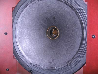

    igr1960
    Конечно не в тему.... Изюминки Просто интересно как это так у вас получилось.
ID:	11318   Нажмите на изображение для увеличения.
