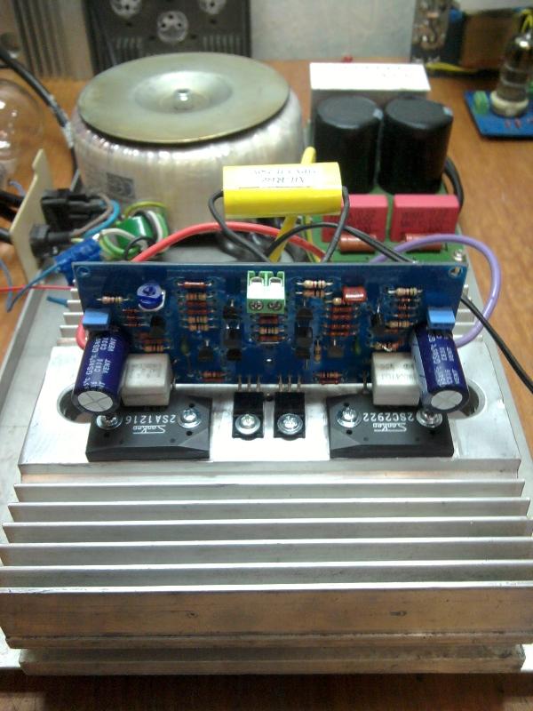

  10. #49
    Аватар для ValeraGuzikov
    20.04.2010
    Ровеньки ЛНР
    516
    По умолчанию Re: Усилитель в Классе А с комплементарным выходом
    Усилитель собранный по первой схеме и печатка к нему
Название:	2012-02-06 13.33.41.jpg
  11. #50
    20.04.2010
    Ровеньки ЛНР
    516
    К сожалению ко второй схеме печатка сейчас рисуется заново так как флэшку с ней на днях где то посеял.
    Выложу позже если надо
    По первой схеме ..поправка ..в первом сообщении на схеме в списке номиналов R26 должен быть не 10К а 1К.
    Номинал R8 вместо 300 пришлось поставить 220 - в результате расширился диапазон регулировки "0" на выходе.
    Сегодня только запустил .. на синусе и меандре не гонял ..нет под рукой генератора.
    Прослушал несколько файлов .. звук понравился воздушностью и детальностью.
    Вообщем первые впечатления самые положительные. Впереди более тщательные замеры после чего буду пробовать второй "доработанный вариант".
    Последний раз редактировалось ValeraGuzikov; 06.02.2012 в 16:08.
