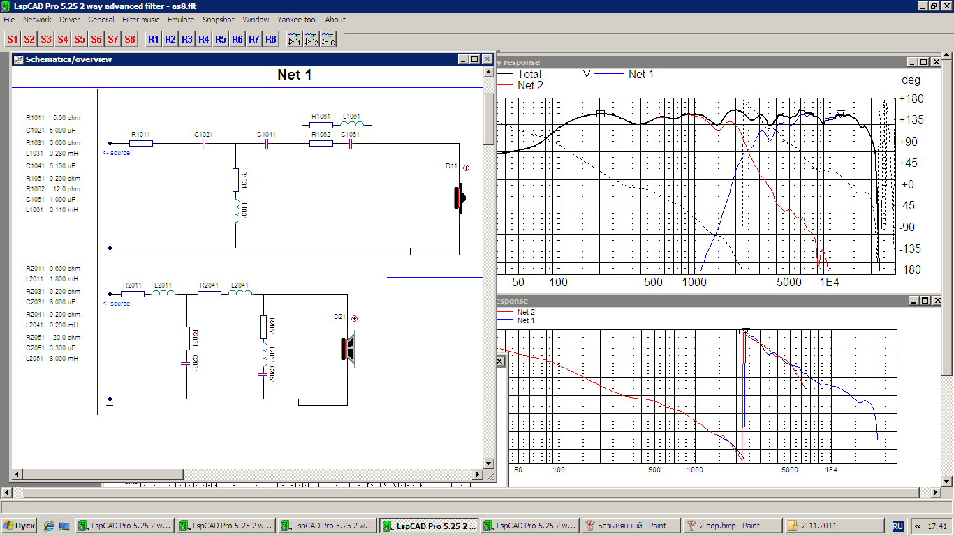

    Поднимем темку, наконец-то добрался до акустики, собрал фильтры.
    Катушки из фильтров от советских АС, конденсаторы К73-16
    Режектора на 980гц пока нет, условия измерений оставляют желать лучшего.
ID:	158772   Нажмите на изображение для увеличения.
ID:	158770   Нажмите на изображение для увеличения.
    flipper
    По умолчанию Re: Мини-полочник на SB Acoustics + Seas
    Сильно криво все что от 1к
    Не пойдет

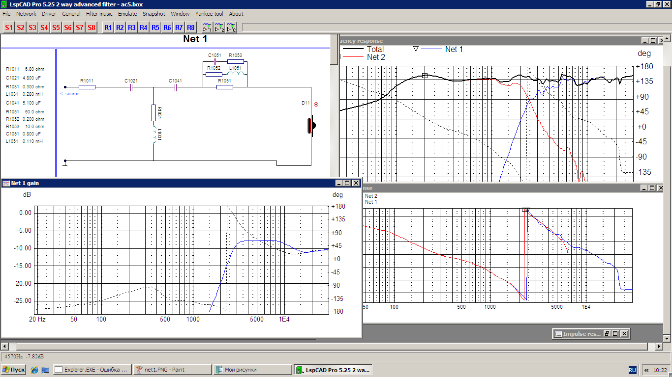

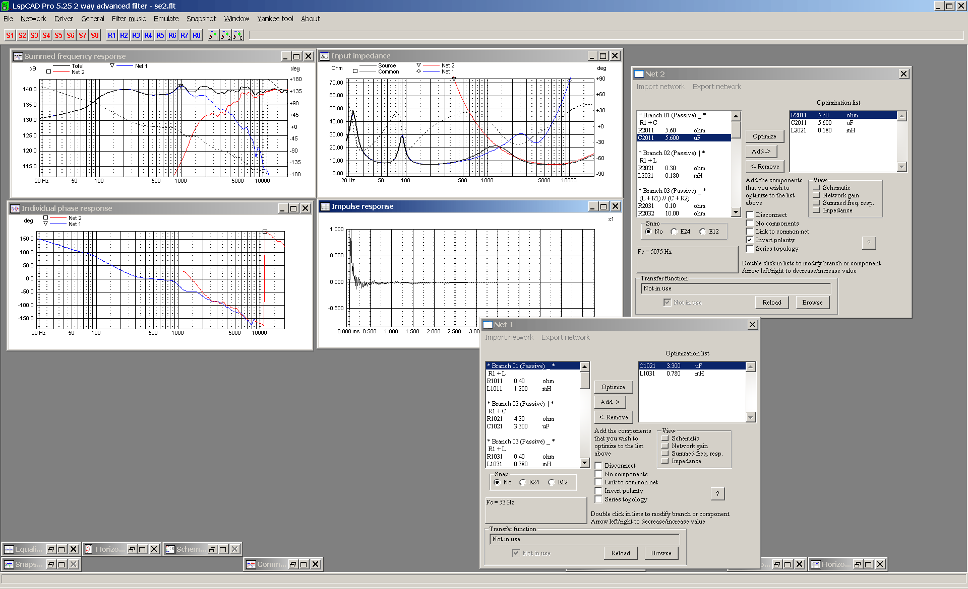

    Условия измерений очень далеки от идеальных, да и микрофон не калиброванный, откалибровать бы его где-нибудь...
    а так результаты измерений вполне сходятся с моделировамием.
    результаты моделирования исловий измерений
    а вот так выглядит изначальная задумка.
ID:	158847   Нажмите на изображение для увеличения.
ID:	158848   Нажмите на изображение для увеличения.
    flipper
    Ну чтож я, характерный импедансный подъем 1149 после резика 6.8 от косяков измерений не отличу?
    Я этот пищ как облупленный знаю. Мы с Иванычем ничего, кроме как гасить его фильтром-пробкой, не придумали.
    Компромисс - Lpad, но мне по звуку не нравится.
    Вот, смотри
    И вообще фильтры бедовые, все слишком сложно и слишком криво.
    Измерения как сделаны?
    Последний раз редактировалось flipper; 21.06.2012 в 09:58.

    Проще не получается, иначе взбрык на 6-ти килогерцах не задавить.
    Измерения динамиков по-отдельности - нормальные, а недавние измерения ас с фильтром проводились в маленькой комнате, от микрофона до пищика было примерно 0.8м

    Попытался подправить ачх на верхах, и вот что получилось.

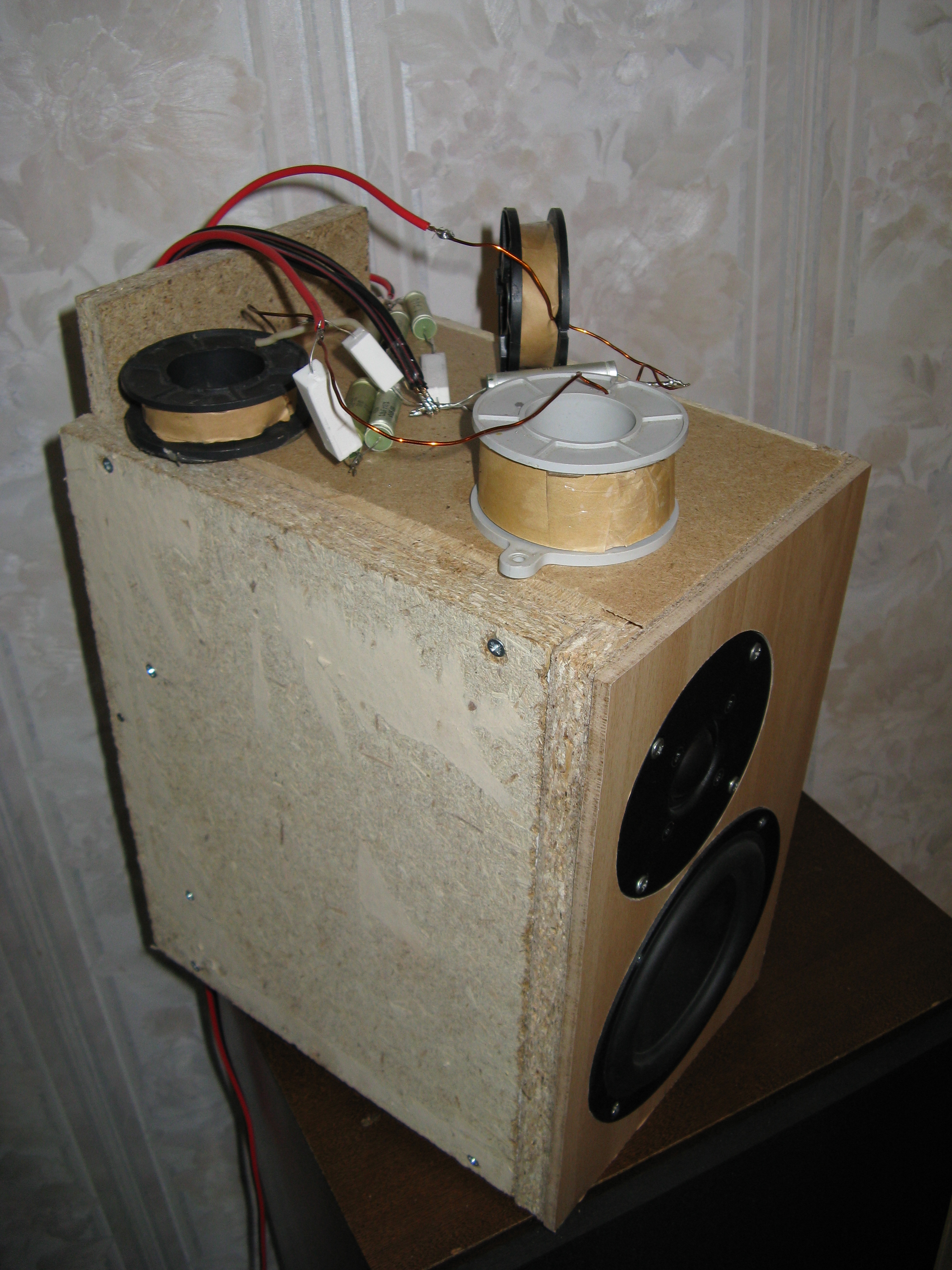

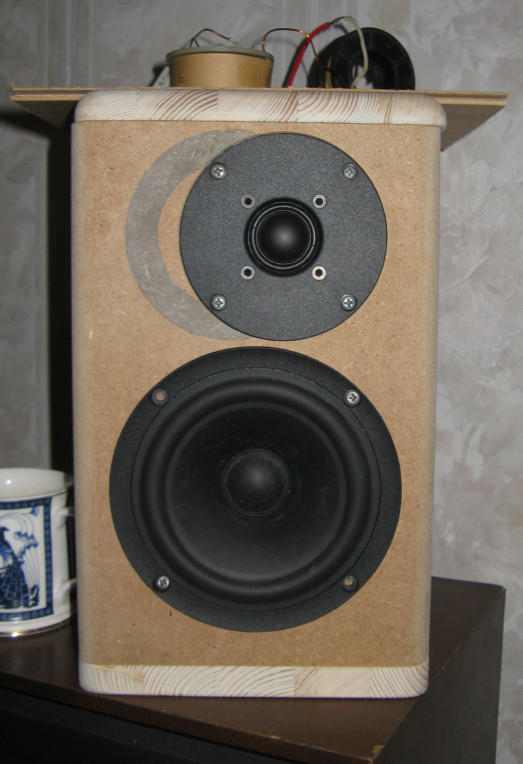

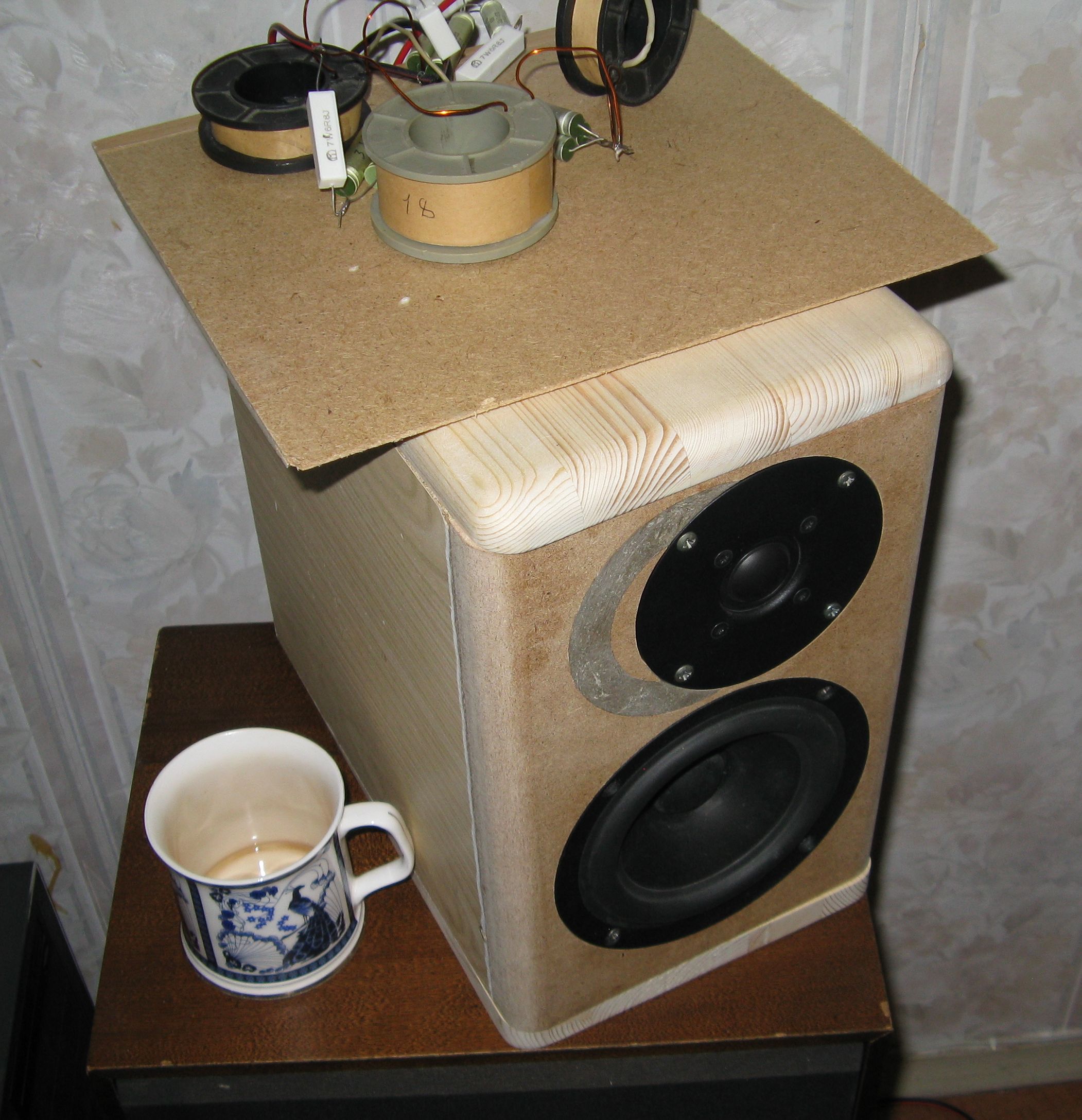

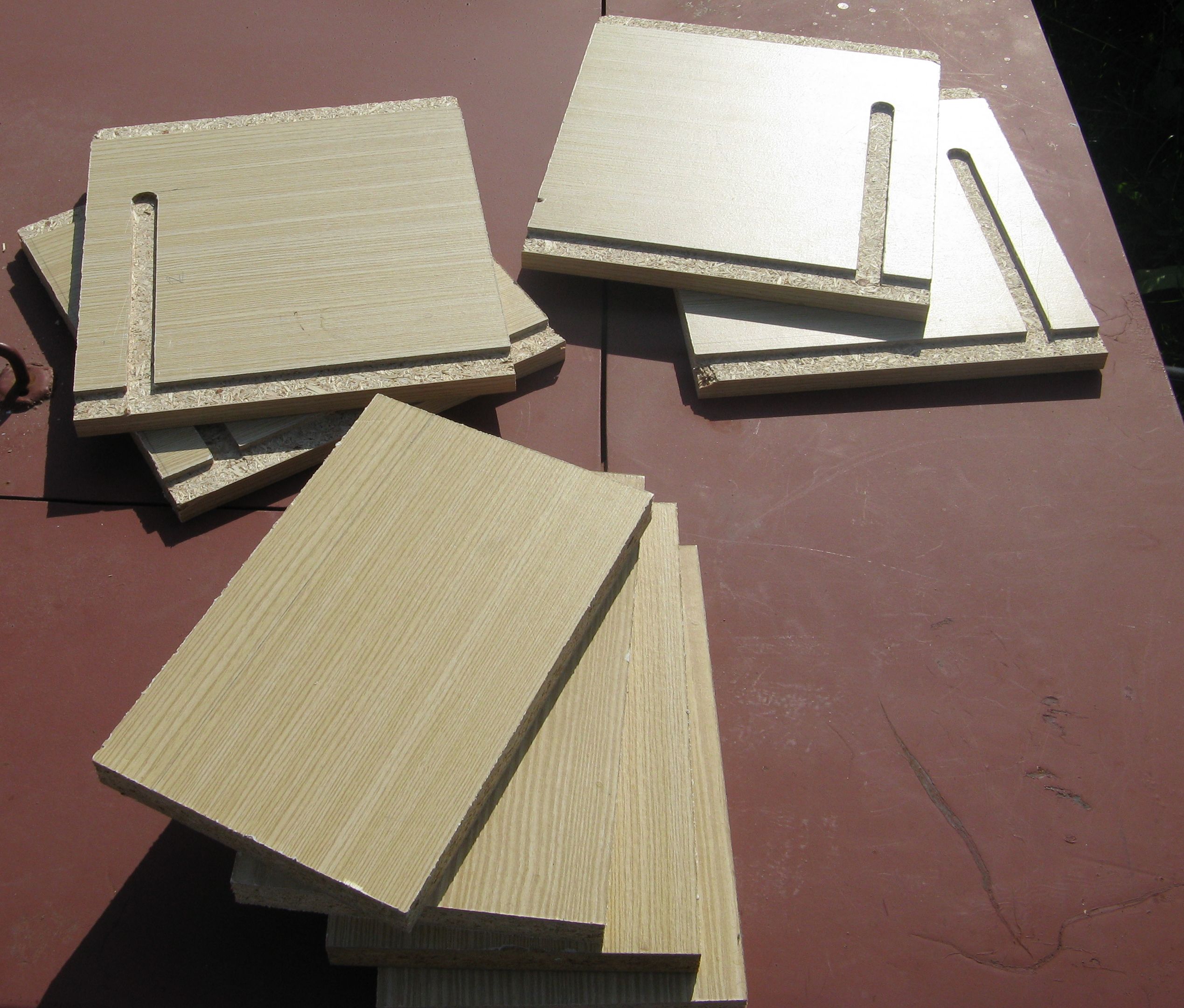

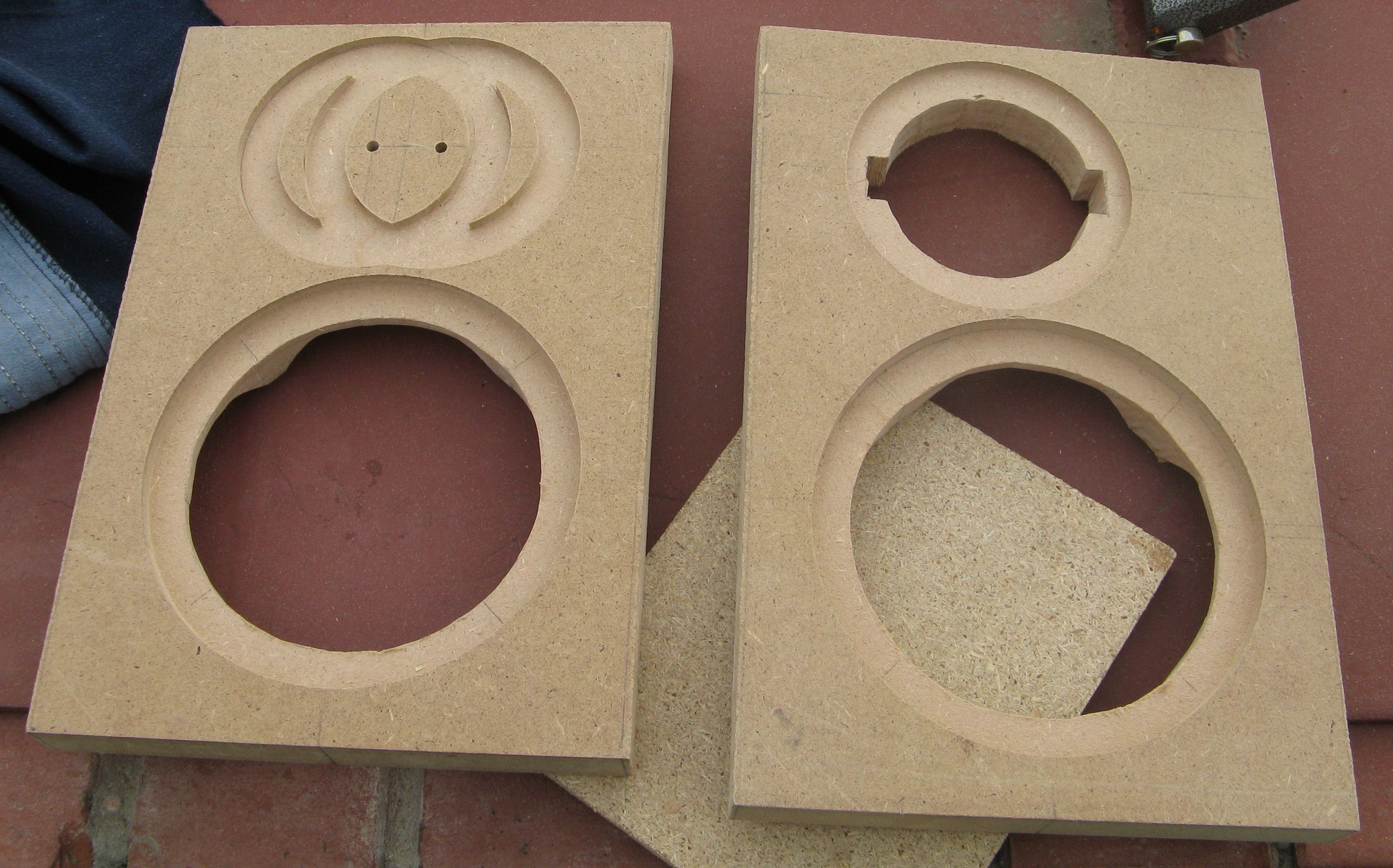

    Продолжаю возню с акустикой. Собрал окончательные корпуса, передняя панель из 25мм МДФ, (пару кусочков которой мне презентовал товарищ с ником Ivanuch за что ему огромное преогромное спасибо) всё остальное из 18мм ДСП, сверху и снизу декоративные накладки из мебельного щита. Чистый внутренний объём получился 7.3 литра.

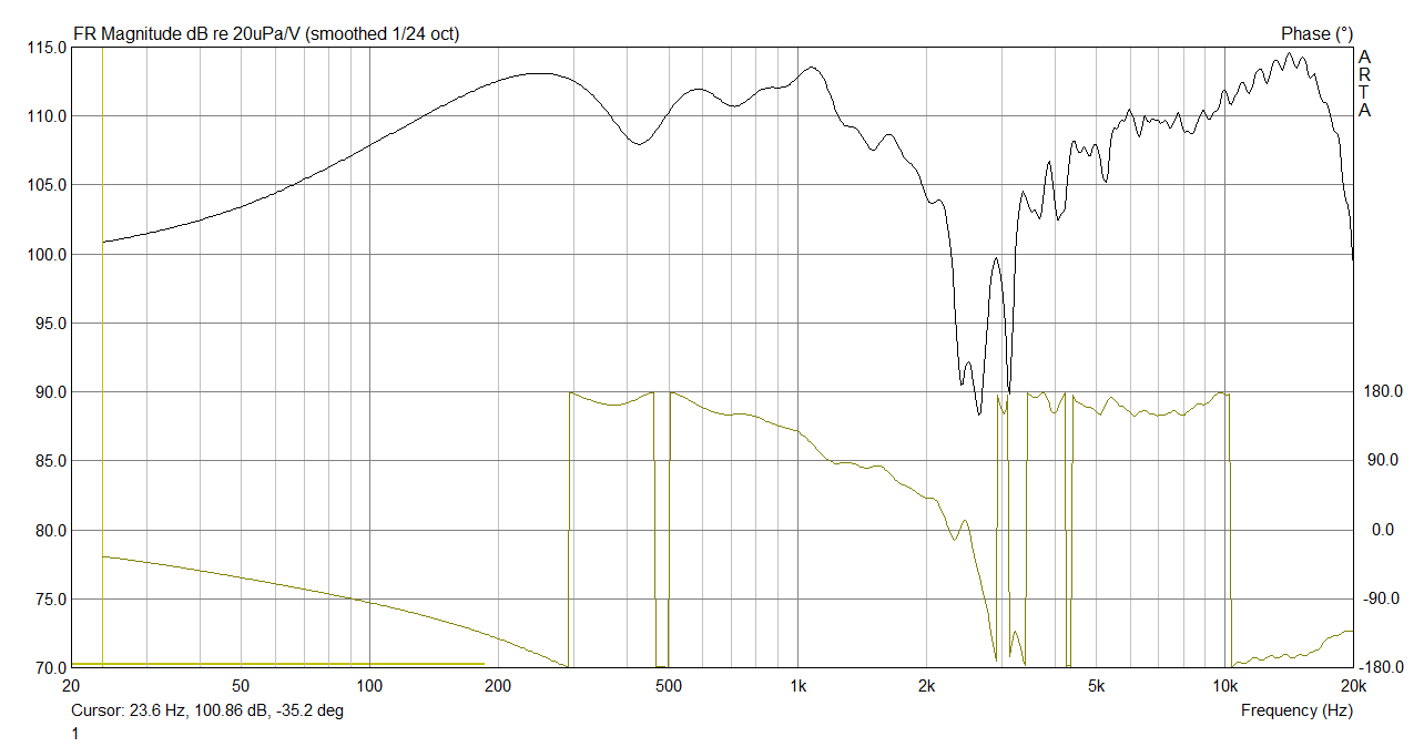

    Провёл повторные измерения в новых корпусах и по этим измерениям подкорретировал последний вариант кроссовера.
    красивше не получается.
    Во время измерений случилась беда, случайно подал на одну вч голову синус 400Гц продожительностью примерно 5-6 секунд, но этого хватило чтобы вывести динамик из строя. После разборки оказалось что оборвался подводной провод в месте фиксации к катушке, пришлось отмотать один виток припаять его к выводу, Работоспособность динамика восстновлена, но чем грозит потеря одного витка?
