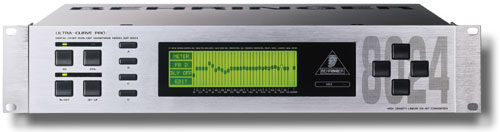

    ИМХО - это всё хорошо.
    Но когда встаёт проблема настраиваться "одной кнопкой и шоб недорого" - без автоматического эквалайзера не обойтись.
    Behringer ULTRA-CURVE PRO DSP8024 Цена: 8,555.00руб.
    Цифровой 2-канальный графический/параметрический эквалайзер • анализатор спектра
    DSP8024 предлагает 31-полосный графический эквалайзер с анализатором спектра в реальном времени и функцией Auto-Q для автоматических акустических замеров и подстройки АЧХ под акустические особенности помещений, плюс три полосы параметрической эквализации. К несомненным достоинствам устройства также относятся пиковый лимитер, регулируемая задержка (до 2,5 с), гейт и прославленный подавитель обратной связи BEHRINGER.
    Есть ещё одна модель, но она почти в два раза дороже.

    Alex-master, лежит дома FBQ2496, бо глючить стал. Куда бы его пристроить или починить?
    ---------- Добавлено в 18:36 ---------- Предыдущее сообщение в 18:30 ----------
    Вообще, к марке Берингер плохое отношение стало
