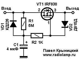

    Вот нашел схему ЭД
    Нужны пояснения по конденсаторам:
    1. Пишут что С1 должен быть очень качественным и лучше не электролит, какой кондер туда поставить? Тип?
    2. Какие емкости ставить до и после ЭД?

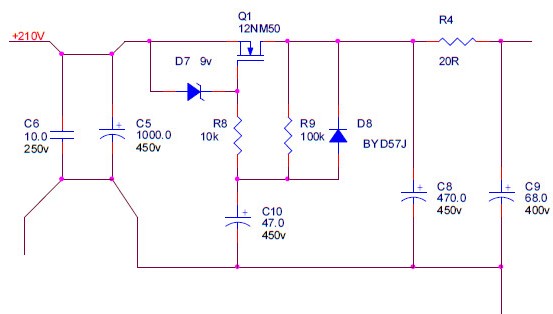

    Вот еще схему Александра нашел
    хм, у него тоже электролит С10. А может туда лучше пленку поставить а?
    И подскажите пожалуйста марку стабилитрона D7.
    Последний раз редактировалось Icee; 24.06.2011 в 03:08.

    Цитата Сообщение от Icee Посмотреть сообщение
    процесс намотки не проблема и провод найдется.
    Тогда - вперед!
    На тему расчета дросселя есть масса литературы (особенно советской), в том числе в сети (немало, например, материалов на сайте Е.Карпова). Почитайте (к примеру, Цыкина).
    Думаю, надобность в отдельной теме отпадёт.
  11. #50
    18.02.2011
    Петербург
    4,857
    По умолчанию Re: Первый конденсатор в C-L-C фильтре
    Вот нашел схему ЭД
    Марка стабилитрона не принципиальна. Он служит для защиты от пробоя затвора, и может быть маломощным, например Д818 или из серии Д814 с нужной буквой (см. справочник), либо аналогичный импортный аналог.
  12. #51
    38,975
    Вот нашел схему ЭД
    Да они все с моей срисованы, и пользуются названием, котороя я придумал
    Нет конечно, нахрена там пленка ?
    Маленькое замечание - верхние концы R9D8 лучше подключать к делителю напряжения, стоящему параллельно С8, имеющего соотношение резисторов примерно 10-5 верхний и 90-100 нижний.
    Любой на 9-18в.
    P.S. Если ты думаешь что это и все - то нет. ТАм еще и обычный дросселек стоит, только не на железе а на феррите. Вообще, БП это самый сложный узел хорошего усилителя, и там есть еще много чего нужного. Правда, не для 6П13С конечно.....
  13. #52
    38,975
    Зависит от многих причин. В процитированной тобой моей схеме, на входе вообще CRC стоит.
    Емкость на входе выбирается исходя из заданного уровня пульсаций, причем надо иметь ввиду что в схеме ЭД (что, кроме всего прочего, отличает ее от обычного "умножителя емкости" или "транзисторного фильтра") - выходное напряжение равно напряжению пульсаций в нижней точке, минус 2-3 вольта (зависит от транзистора). При наличии делителя (см. выше) - и с его учетом. Поэтому если конденсатор слишком мал, то будет или не хватать напряжения на выходе, или из-за большого падения напряжения - транзистор будет греться. ежели конденсатор слишком велик - будут большие короткие импульсные токи через выпрямитель и трансформатор.
    Конденсатор на выходе - к пульсациям отношения не имеет, нужен для замыкания пути сигнального тока. Для РР-усилителей и некоторых топологий SE - может быть весьма мал. Для обычного SE - должен быть большой, насколько - зависит от тока (точнее от Ri лампы). Для 6С33С у меня два по 1тыс мкф стоят, для EL84 - один на 470мкф, для 300В и 2А3 - один на тысячу.

    Так значит качество конденсатора в цепи затвора не критично? Можно ставить там кондер какой найду?
