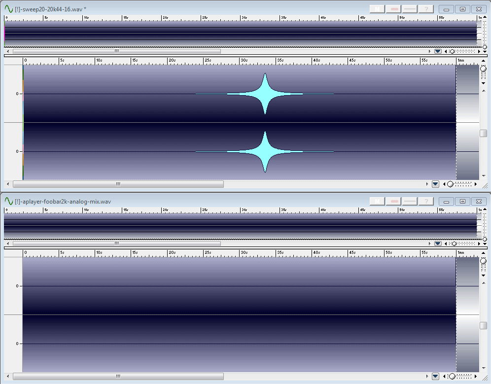

    Цитата Сообщение от Igor_A Посмотреть сообщение
    А что ему в принципе может мешать быть на выходе плеера, до микширования?
    Всё, теперь понял. На Total Recorder не посмотрел.
    Проверил Sound Forge, по ASIO бит перфект выдает без шаманств.
    Ранее я выкладывал результаты записи "аналога" фубара и aplayer-а, далее привожу некоторое пояснения, для тех кто самостоятельно не разобрался что с ними делать. На картинке сверху - под большим увеличением, сгенерирован завал на sweep сингале в районе 1kHz громкостью в -0.1dB и шириной в 1 семитон. Человеческое ухо такое искажение частотной характеристики не слышит, оно слижком мало. На картинке снизу - при таком же увеличении, разница звучания "аналога" между фубаром и aplayer-ом (справедливости ради надо заметить, что разница будет всегда, даже если сравнивать 2 результата одного и того же источника между собой, но о её величине, и, соответственно, слышимости, можно судить глядя на результаты). Видите что-нибудь?
    То есть воспроизводится такой микросвипчек а на ан. вых. ничего нет, в обеих плеерах, и соответственно разници между плеерами нет? А почему на ан. вых. ничего нет - из за очень маленькой амплитуды сигнала, тоесть карта просто не в состоянии такой уровень воспроизвести? Поясните пожалуйста)

    jeti2005, если сложить сигнал с таким же сигналом но перевёрнутой фазой - получится ноль, либо останется разница между сигналами, когда она есть. На скриншоте (снизу) результат сложения сигнала полученного с одного плеера с сигналом из другого плеера но перевернутой фазой. Ничего не видно потому, что разницы нет, вернее она на микроскопическом уровне в виде помех и наводок.

    TRaMeLL Точно, все ясно. Как нибуть обязательно попробую прослушать.
