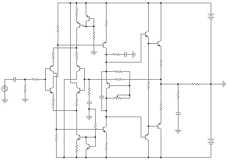

    Пока считал дифкаскад. УН не умею Научите
    [ADDED=Китич]1135468894[/ADDED]
    Дифкаскад МП37-40. ИТ МП38-41

    Гы! Гы! Это ты хочешь собрать на германиевых транзисторах?
    Обалдеть! Я почемуто так и подумал, что твоя схема приобретёт такой вид после вопроса про линейность диф каскада.
    Поздравляю, вы изобрели усилитель " Hitachi", который описан в статье " Схемотехника усилителей мощности ЗЧ " журнал "Радио"
    5,6 номер 1985 года!
    А про расчёты можешь прочитать сдесь:
    http://geocities.com/researchtriangl...56/design.html
    Там ещё много чего интересного!

    Прочитал, попробовал... Усилитель напряжения ваще не врубаюсь как считать (наверное пыво действует). Там ведь случай другой, не такой как у меня
