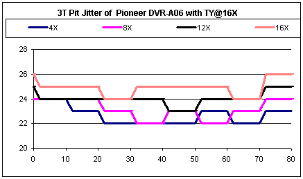

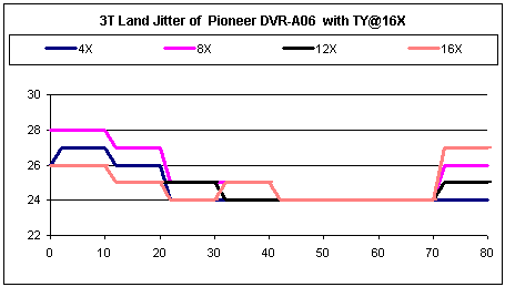

    Цитата Сообщение от Kanst
    на больших скоростях места перехода от прожженой и непрожженой точки какбы размазываются.
    Джиттер записанных болванок иногда приводят в обзорах резаков cdrinfo.com
ID:	6673   Нажмите на изображение для увеличения.
ID:	6674   Нажмите на изображение для увеличения.
ID:	6675   Нажмите на изображение для увеличения.
    Я не очень понимаю этот термин. Я думал, всё проще: либо прочиталось, либо нет (и интерполировалось). У любой читалки есть буфер. То есть, джиттер от болванки не зависит. А зависит от того, кто и как это буфер потребляет.
    Объясните, плиз

    По умолчанию Re: Запись СD-DA на PC: программы и железо
    Опять попытаюсь пояснить на пальцах. При записи лазер "включается" и "выключается" чтобы писать на слое "точки" (питы). Процесс "включения-выключения" имеет (пусть мизерную) инертность. Чем выше скорость перемещения поверхности болванки под лучем лазера, тем более сглаженным получается переход между прожженым и непрожженым участком. Именно этот "стык" при считывании служит командой перехода из состояния 1 в 0 и обратно. Если "стык" слишком плавный, то он игнорируется считывающим устройством, а это уже ошибка. Если их много, то система коррекции ошибок восстановит данные уже "от балды".
    Так, например, заводы на тираж принимают только исходники писанные на CD-R (не на CD-R Audio или CD-RW) на скорости 1х.
    Что же касается считывания (в смысле сграбливания), то оно на 100% идентичным оригиналу почти невозможно (проблема в структуре расположения данных на CD_DA). На эту тему было много материалов, и впервые наиболее близкое к исходнику качество смог дать Clone CD. Сейчас уже многие программы могут копировать диск почти один в один (читая в RAW формате), а вот преобразовывать в аудиофайлы со 100% точностью не может ни одна.
    Мне? Так я о другом. О том, что фиг с ним, с "джиттером болванки", так как есть буфер. В связи с чем я не понимаю, как джиттер болванки при условии отсутствия ошибок чтения может сказаться на качестве выходного потока.
