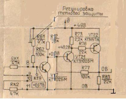

ID:	117557Добрый день, админы не совмещайте эту тему с Одиссей У010, так как это абсолютно разные усилители,спасибо.
    Есть вопросы по ремонту:
    когда менял выходные транзисторы на 2SA1943/2SC5200, заметил что на одном радиаторе лопнуло термосопротивление ММТ1 4.7кОм.
    Можно его заменить на ТЕРМИСТОР NTC 640-6,8K
    http://radiomarket.lg.ua/product_inf...ducts_id=15738
