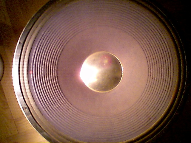

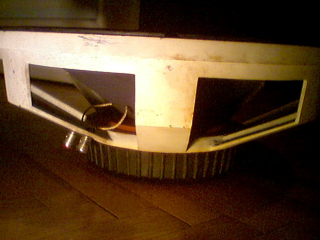

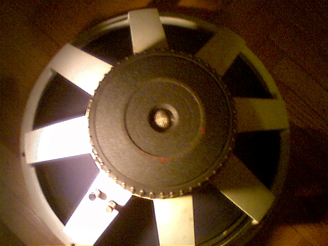

    А это случайно не Актон?

    MAHb9IK -даже близко не Актон.
    Катушка на 250-300Вт(12-15 дюймов) динамиках 100мм намотанна на стеклотекстолите,плоским проводом "лёжа" с внутренней и внешней стороны каркаса.150-ваттные на 50мм катушке,не видел чего-как.
