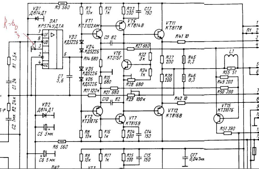

    Привет всем.Вот по счастливой возможности приобрел блок УМ ОДА-102 за 200рубликов.
    Звучание приятное,мягкое и ненавязчивое (мне нравиться) но всеравно что-то не хватает.
    Хочу посоветоваться ,как можно его доработать ,чтобы еще выше поднять качество.
    Электролиты буду менять и шунтировать пленкой в скором времени.
    Что еще стоит сделать
    Вот сылочка на схемку:

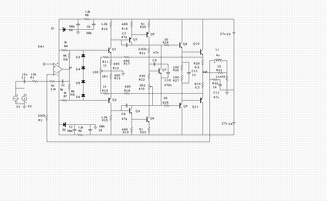

    я это скинул для сравнения вход у них одинаковый . и операционник дает усиление по напряжению вот замер что выдает.
    и вот здесь поставь резистор

    По умолчанию Re: Доработка УМ ОДА-102 стерео.
    Вот примерно так желательно доделать .Может тут тройка на выход просится
    С уважением Максим.

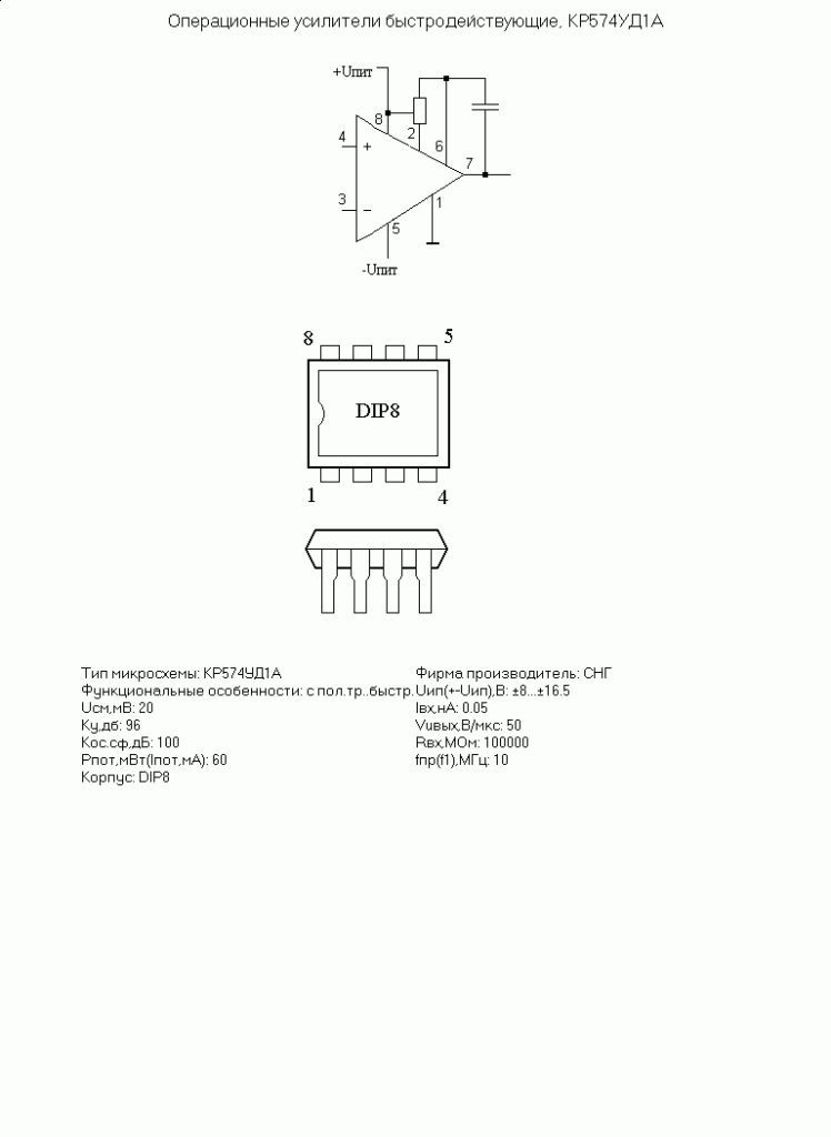

    в даташете включение оу другое чем схемеНажмите на изображение для увеличения.
Название:	Новый рисунок (9).jpg
    Это вы к чему.
    И по поводу высоковольтного опера дак что-же поставить.
  20. #59
    Старый знакомый Аватар для alex000
    06.05.2009
    г.Павлодар
    594

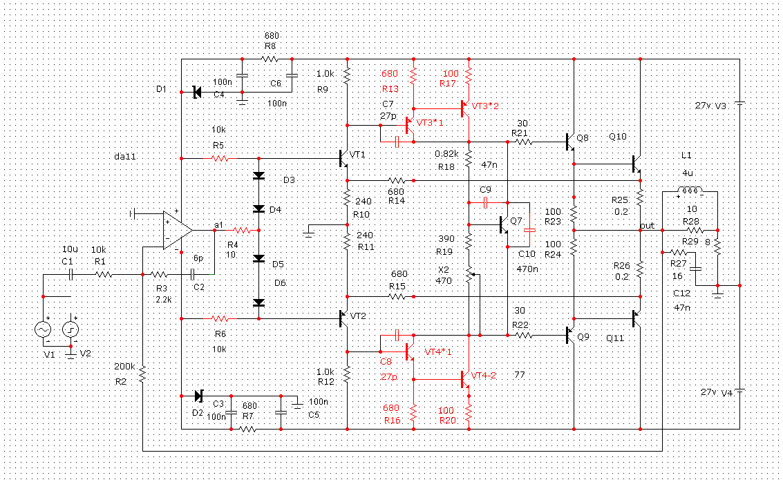

    нет это ваш опер с оды просто посмотрел что в схеме что не сходится или даташет врет
  21. #60
    04.04.2007
    10,818
    Вот выделил цветом .Опер ОРА134
    С уважением Максим.
