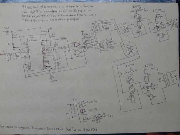

    15.01.2011
    г.Лисичанск Луганской обл.,сейчас село Ольговка Харьковской обл.
    По умолчанию Re: cd player в качестве цап по spdif/i2s
    Serge_L, Сергей,по ходу взгляните на схемку,есть ли ошибки?Нажмите на изображение для увеличения.
