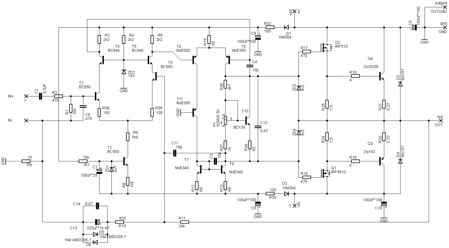

    Вот отсюда #1628 прикручиваем лампу в первом ДК.
    Nik87_V2_250W.rar - Файлы ПП, Замеров услителя Николай87
    Пост 386 - актуальная схема. Нажмите на изображение для увеличения.

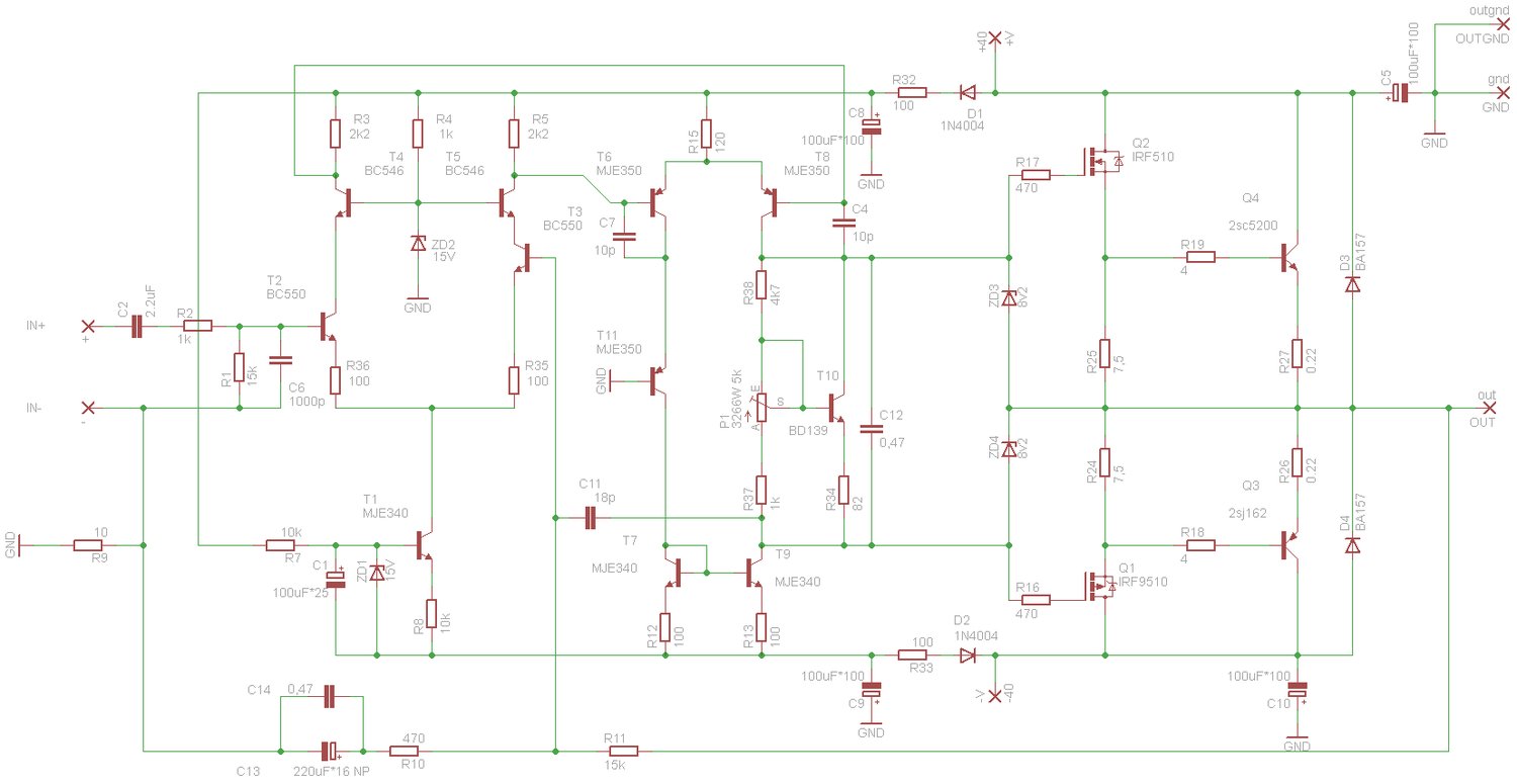

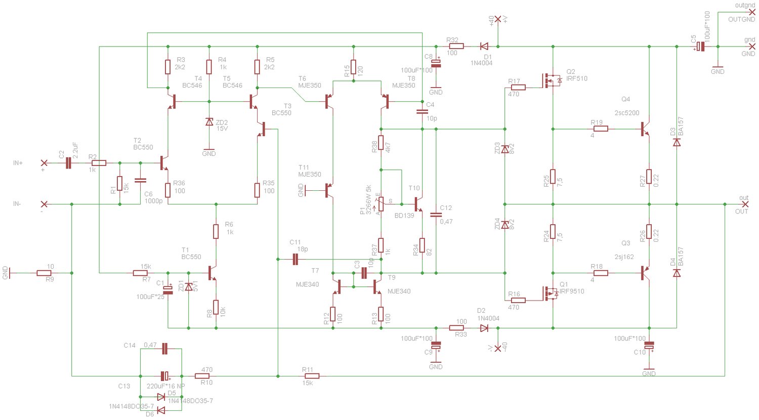

ID:	125052 поправил некоторые моменты

    По умолчанию Re: Симметричная топология Холтона На биполярах
    T1 поменяйте на, например, 2N5551 (у ГТ для диф. каскада должна быть малая выходная ёмкость), и обязательно резистор (несколько кОм) между коллектором Т1 и общей точкой R35\36 (а ещё ZD1 поставил бы на 4.7-5.1 В с соответствующим уменьшением R8, тогда термостабильность ГТ будет наилучшей). И ещё раз (см. пост 35 с объяснениями) рекомендую диоды (любые маломощные) параллельно С13.
    Завсегдатай Аватар для fakel
    30.11.2007
    11,266
    C7 - нафиг не сдался. нагрузка на малое сопро ОБ или ТЗ убьет миллера
    ---------- Добавлено в 20:53 ---------- Предыдущее сообщение в 20:51 ----------
    Можно скомпенсировать емкость ИТ введением аналогичной между входом и точкой эмиттеров ДК
    вносит основные искажения, вы хотели сказать?
    для быстрого изменения тока стока (истока) у полевика с пологой ВАХ (допустим, что ёмкости ЗИ одинаковые, одинаковый промежуток времени dt) dU будет больше чем у полевика с крутой ВАХ (характеристика близка к ключчевым ПТ). Следовательно и энергия на заряд разная будет потрачена. На мой взгляд - более крутая ВАХ выгоднее в таком случае
    Крутая ВАХ сама по себе ничего не решает. Играет роль выходное сопротивление повторителя, которое с нагрузкой образует делитель, уменьшающий Ку каскада. А Rвых зависит от мю - усиления с общим истоком. Но эта разница мизерная по сравнению с Сз-с

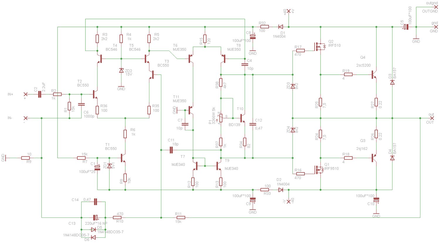

    - верно, может и убить.
    просто убрать или переместить, в цепь КБ Т11?
    ВейвКорп - это тоже я.
ID:	125057 - верно, может и убить.
    Доктор сказал в морг - значит в морг!
    (В Т11 тоже миллера нет, т.к нет усиления по напряжению)
    ---------- Добавлено в 21:15 ---------- Предыдущее сообщение в 21:13 ----------
    Соединение R24 R25 с выходом уся сильно нагружает мосфеты (считая Ку биполяров 0.9 получим экв сопро, видимое мосфетами = 7.5/(1-0.9)=75 Ом)
    Т9?
    ---------- Добавлено в 22:20 ---------- Предыдущее сообщение в 22:17 ----------
    потому и гибридом называл, чтобы параллельно на одну нагрузку работали. Хотя мосфеты будут очень малое оказывать на нагрузку влияние.
ID:	125058 вот такой вариант, осталось номиналы "утоптать"
    1. Номинал резистора R8 надо уменьшить (напряжение стабилитрона же уменьшилось в 3 раза), чтобы ток через Т6\8 получился около 30 мА (у MJE340\350 ниже 30 мА нелинейный участок беты), при этом R15 надо уменьшить до 68 Ом.
    2. Последовательно с R6 надо включить стабилитрон на 15 В (у ВС550 макс. напряжение 40 В).
    3. Раз вы не хотите увеличивать номиналы С2 и С13 (наверное, у вас они уже есть качественные данного номинала), то хотя бы увеличьте в два раза номиналы R1\10\11 (тем более, что ВС550, особенно с буквой С, имеют высокую бету, а значит ток базы будет небольшим), т.е. R1=R11=30к или 33к, а R10=1к или больше, если надо меньшее усиление (при +- 40 В питания макс. выходное напряжение примерно 25 В).
    4. Советую увеличить ёмкости фильтрующих конденсаторов С5/8/9/10 хотя бы до 470 мкФ (тем более, что при питании +- 40 В не нужны дорогие на 100 В, а хватает на 50 В, так что по цене 470мкФ\50В часто дешевле 100мкФ\100В).
    5. Номинал С6 я бы уменьшил как минимум в два раза (частота среза должна быть как минимум в 20 раз больше макс. входной частоты, т.е. не менее 400 кГц, иначе чувствуются фазовые искажения на высоких).
    Последний раз редактировалось viktor8m; 04.06.2011 в 13:18.
    1,8 кОм
    уменьшил
    просто увеличил номинал R6 до 3,6 кОм, падение на резисторе позволит использовать этот же транзистор. Или пробьёт в момент включения? Не думаю, что 40 вольт является разрушительным для ВС550...
