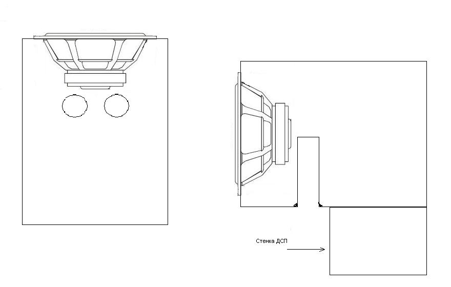

    Форумчане, очень актуален вопрос размещения ФИ, так как завтра нужно заказать акриловую лицевую панель и отфрезить "дырки".
    Сам Т.Г. пишет что затыкание порта на лицевой панели на СЧ особо не влияет, но он его всёже рекомендует взад. Тем более что единственное место для ПОРТА на лицевой стороне - между СЧ-ВЧ, типа как у Сказо4ника.
    Также мне визуально не очень нравится черная дыра на морде. Предпочел бы чистенькое личико.
    Единственный вариант для меня - на рисунке. Взад НЕ ПОДХОДИТ !
    Растояние от трубы до НЧ 15мм. ОТ выхода порта до ближайшей параллельной ему стенки - 15 мм. Портов два, так как сечение не более 45-47мм.
    Можно ли такое делать? Полагаю что может быть небольшое виртуальное удлинение порта за счет близкой стенки
    Может Сказо4ник отпишет как ему порт на лице - "не мешал" ?
    в рамках 3-вея вполне нормально.

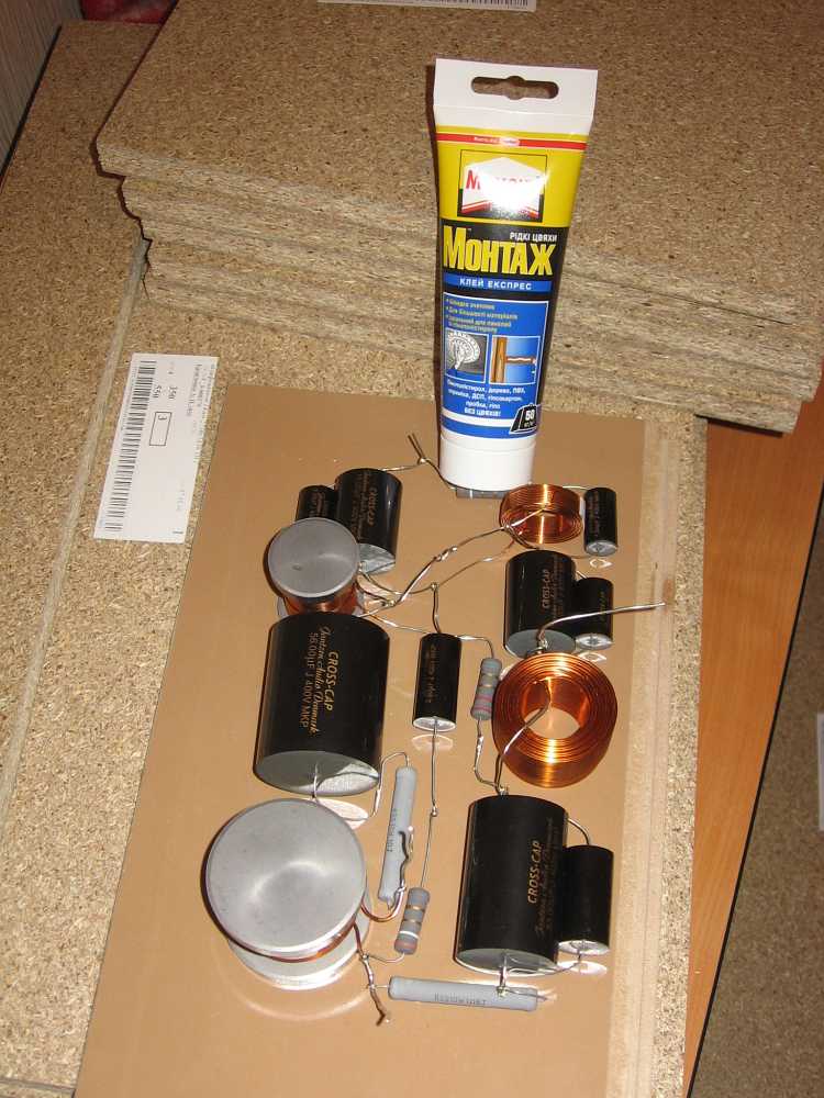

    Пока акустика выглядит ТАК
    Вопрос. Можно ли клеить такой гадостью как на фото катушки??? Боюсь кагбы лак не растворился. Или лучше стяжками?Нажмите на изображение для увеличения.

    Я клею термоклеем. Можно силиконовым, наверное.
    Стяжки со временем могут поломаться. А насчет растворится или нет - легко попробовать на кусочке проволоки..

    Не посмотрел сразу. Катушки у вас все стоят с параллельными осями. Не гут. Две верхние поставьте на образующую, так чтобы оси всех трех были перпендикулярны.

    Георгий, по катушкам учту, как я понял располагать нужно так :
    Еще раз по поводу фильтров. У меня в комплекте были Solder Tags, так желаемая многими хренатня с "позолотой" для сборки фильтра.
    Ну незнаю... меня совершенно не впечатлило собирать на них, поэтому всё навесным. Не заморачивайтесь!
