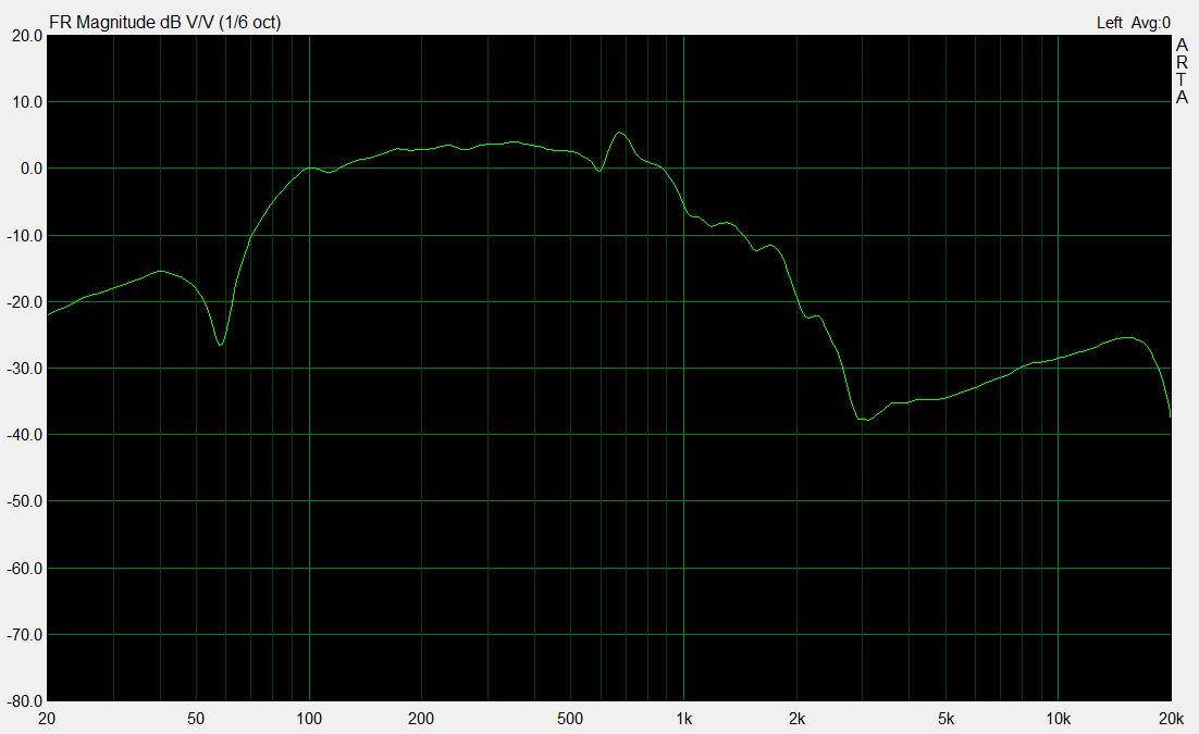

    По умолчанию Re: акустика - все-таки в стене
    разное все
    у меня же от 500 комп. драйвер - сзади только до 500
    выкопировка:

    в последнюю смену динамиков померил при наличии дыр под о.5квадрата в каждом канале у самого дина - разница типа 3 дебилок ниже 50гц, т.е. ниочемная по сравнению с комнатными эффектами. дверь еще меньше.

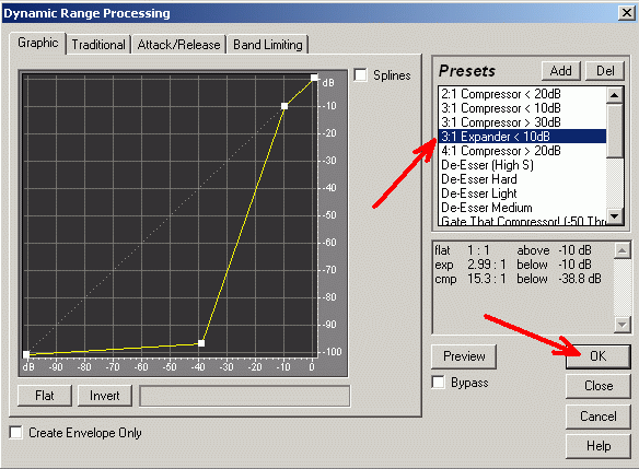

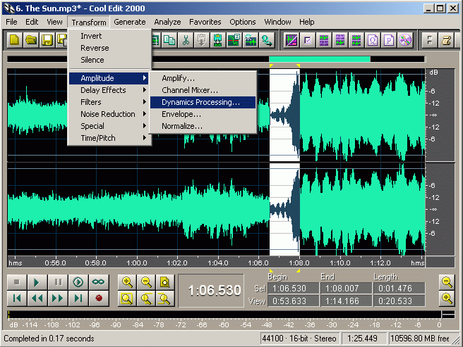

    но интересно было бы подрастянуть дд хоть сколько-то..
    насколько я понимаю,в звуковом редакторе что-то типа фотошопного ctrl+m
    три клика мышью
ID:	97958   Нажмите на изображение для увеличения.

    Informer, ога, типа 2.гиф и ожидалось.
    + с диска в вав(?) и потом обратно на сд-р. (я в этом ноль)
