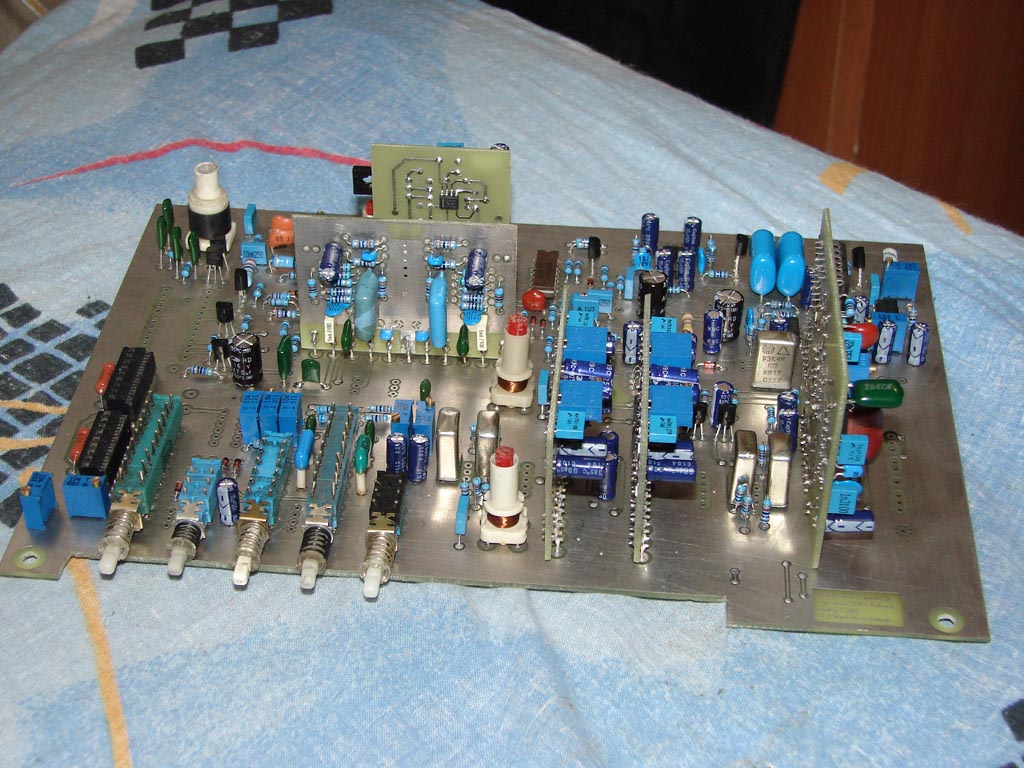

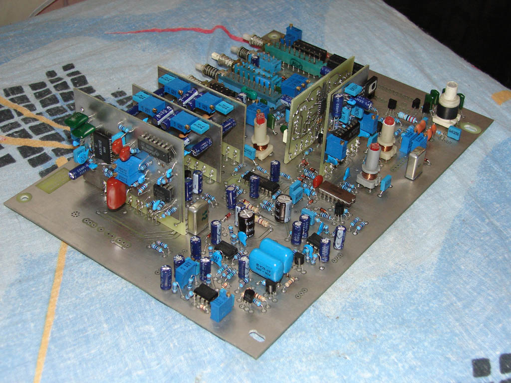

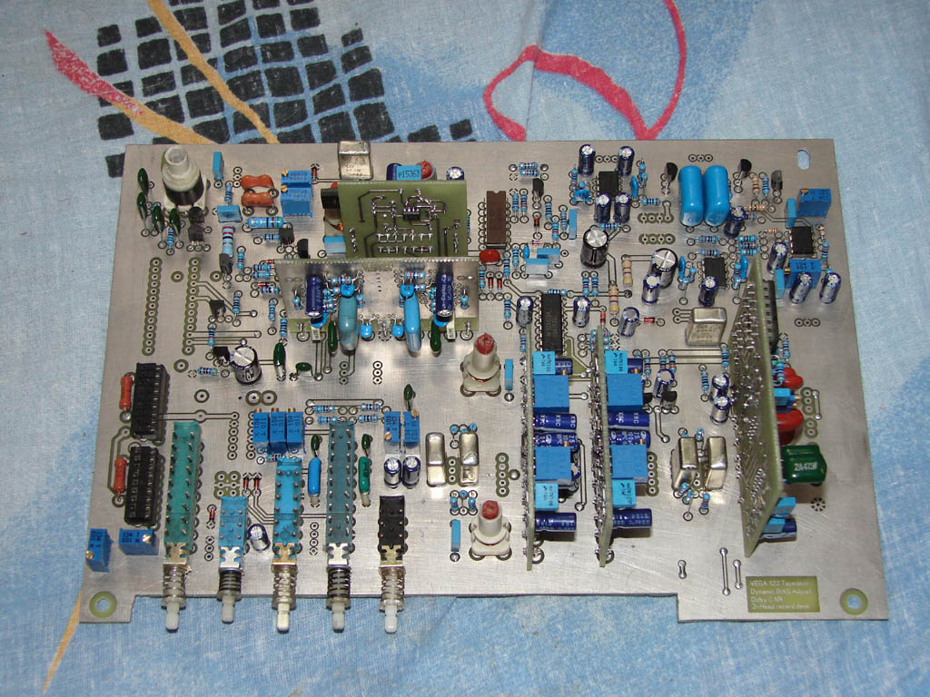

    Аватар для waso
    28.04.2008
    Новокузнецк
    2,346
    По умолчанию Re: ВЕГА МП122. С нуля.
    В процессе.

    26.07.2006
    38RUS
    1,696
    респект и уважуха)
    Забанен (навсегда) Аватар для VeschiiOleg
    28.07.2009
    1,112
    Отличный конструктив
    И печать отличная. Платы даже экран имеют!
  10. #49
    22.06.2005
    4,587
    waso, Восхитительно! Огромная работа проделана!
    *только разьемы около переключателей "не очень"
    Андрей
  11. #50
    Аватар для waso
    28.04.2008
    Новокузнецк
    2,346
    Pyku_He_oTTyda, VeschiiOleg, Spammer, Спасибо
    Разьёмы стоят на время отладки ( была пара глюков в разводке, хорошо что я на этих Вегах собаку сьел, всё заработало в итоге). Позднее уберу - меня они тоже нервируют.
    Далее будет платка телефонного усилителя с регулятором подмагничивания и кнопочкой "Монитор", а потом - траходром по настройке этого аппарата. Каналы воспроизведения и индикатор уже выставлены, дальше будет сравнительно просто - на сквозном канале-то ;)
    Самое сложное в конструкции -это материнская плата. Поправленный её вариант после сборки выкладываю. Добавил разьём для применения других вариантов ГСП. Обязательное условие-управляться они должны так же, как и штатный. Также добавил два подстроечника для сведения уровней в обоих вариантах "Монитора", это связано с некоторой разницей уровня сигнала до и после К-20 (шумодава).
