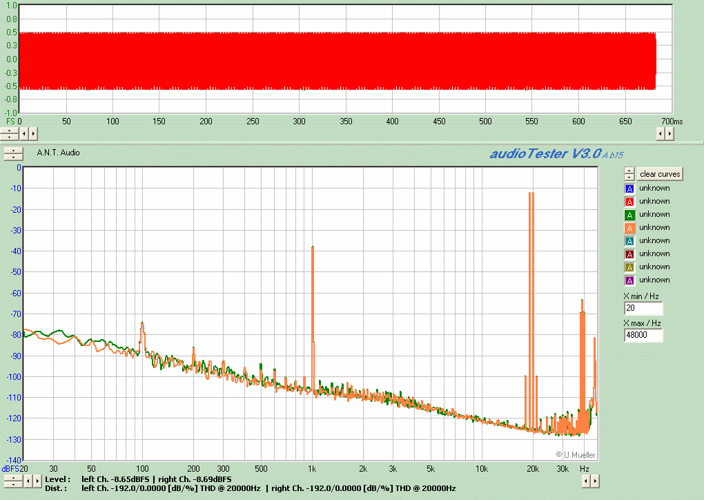

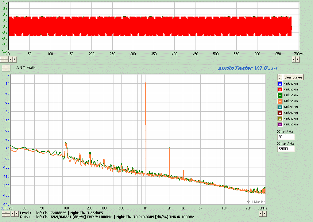

    Цитата Сообщение от Сергей Z Посмотреть сообщение
    зачем для МС варианта входной конденсатор С11 увеличивать до 1000 пик.? Он там вообще необходим?
    Желателен - давит возможную ВЧ помеху.
    Жаль, что для МС варианта R2 надо шунтировать электролитом на 1000 мкФ - попались на глаза неполярные Black Gate-ы 470.0 х 6,3 В.
    С 470 мкФ довольно заметно увеличится завал на НЧ.
    есть ещё варианты на вход для ММ кроме J113, BF244/245? Цель - другой характер звука.
    Вариантов довольно много, ставить можно любые N-канальные полевики с похожими параметрами и достаточно малым шумом, ток стока в схеме может быть от 1 до 3 мА. Я рекомендую те, которые я пробовал и получил хорошие результаты.
    Цитата Сообщение от radioMan Посмотреть сообщение
    1. А можно попросить автора схемы привести полные хар-ки корректора для варианта МС с номиналом 0,2 мВ?
    Очень хотелось бы увидеть графики интермодуляционных искажений.
    Измеренные интермодуляции на ВЧ будут довольно заметные у такой схемы (порядка 3% для 500мВ эфф 19+20 кГц - на первом графике), но всё равно они будут много меньше, чем интермодуляции самой головки . Искажения на 1 кГц при 500 мВ выхода - 0,03% (второй график). Это всё для МС варианта с высоким усилением (62 дБ). Некоторая наводка на 100 Гц связана с тем, что измерял плату без корпуса, на столе.

    Алексей
