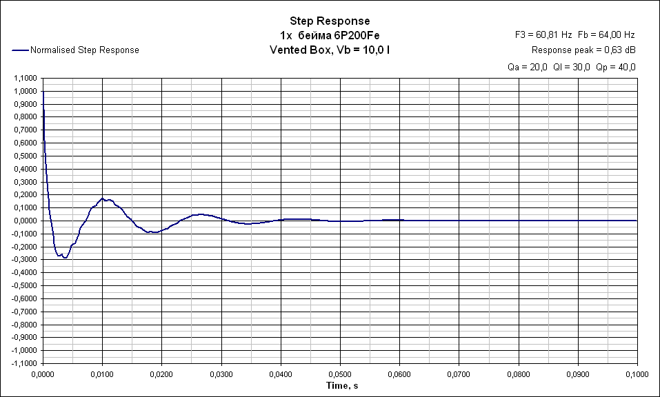

    Задумался над таким проектом:
    Система 2.1.Раздел на саб и полочники- делим в ресивере.
    Полочники на про головах со студийным уклоном.
    Бас от 50-70 гц. Чуйка 91-93 Дб/ватт.
    Вопрос:Вариант 1: Нч-Сч Beyma6P200FeНажмите на изображение для увеличения.
ID:	87323(http://beyma.com.ua/producto.php) раздел 1кгц +сч BeymaMC115Нажмите на изображение для увеличения.
ID:	87324 до 6кГц далее-ленточник Фунтик3 Нажмите на изображение для увеличения.
    Или
    2-й вариант: Нч-Сч Beyma6P200Fe, раздел 2кГц , сч-вч BeymaSMC2012N Название: 235.jpg
Размер: 3.5 Кбдо 14 кГц, далее ленточник Фунтик 1.Нажмите на изображение для увеличения.
    Что лучше и почему?
    Буду делать в любом случае.
    Нужны аргументированные мнения.

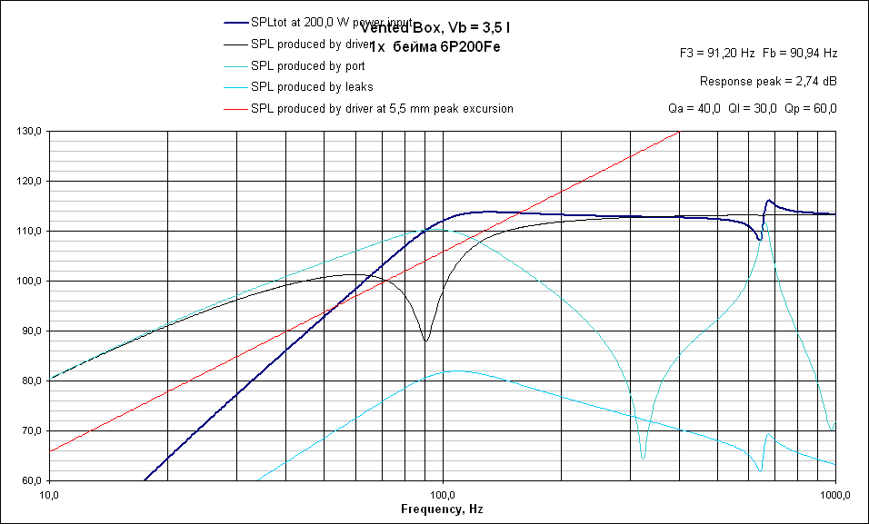

    Простите, кого тут "несет"?? Вы сами завели речь о ФИ. Или я Вас неправильно понял? Вы уже решили от него отказаться? Как об этом можно было догадаться?
    Вы уже оценили размер ЗЯ? И кстати чувствительность, Вы о ней много говорите, в таком оформлении уже прикинули??
    Я подскажу,
    2.3 литра, спад ачх с 200 герц, чувствительность на 100Гц - 79 дБ/Ватт
    В большем ЗЯ - будет хуже!!
    И если с поста N11 ФИ уже успел стать "дурацким" - может проясните, что тогда для Вас "концепция"?
    Как вы собираетесь сшивать высокочувствительные верхние СЧ и ВЧ с таким низом?
    Да 95 гц-это уже СЧ диапазон почти, там косяки , вносимые ФИ уже слышно вовсю...
    Дурацкий-не САм принцип ФИ а его "конкретные размеры и паразитные дела" для такого обьёма и такой(95ГЦ) ЧАСТОТЫ НАСТРОЙКИ..
    вЫКЛАДЫВАЮ вАШ ПРИКИД:Нажмите на изображение для увеличения.
Название:	VB Response  бейма 6P200Fe 3.gif
ID:	87387А ПАРАЗ. КОЛЕБАНИЯ:Нажмите на изображение для увеличения.
Название:	VB Step Response  бейма 6P200Fe3.gif
ID:	87388зАЧЕМ ТАКОЙ БАС????

    Я понимаю вашу позицию, но в 15-17 литрах я с ФИ получаю "почти" быстрый и не сильно заваленный бас.
    Никакого нормального баса не получите. Чувствительность выше 90дБ, полочник 15-17л., наличие быстрого баса, высокая мощность - это вряд ли... Да и ничего уникального в упомянутом Вами 6P200Fe нет - уличный проф. дин, единственно - "за ЭТИ деньги???"

    Да я знаю про изотермическое сжатие.Это так-полный макет.Да, при моём заполнении добротность будет5-15...(Но я думаю что этого может и не потребоваться)
    Далее подставлять в проги буду и смотреть.Согласен, этот дин в 10 литрах себя лучше чувствует чем в 15. но как-то жалковато заставлять его и при так высокой резонансной частоте ещё её и упругостью воздуха сильно повышать ету частоту...
    И компрессором работать.
    Хотя , видимо сойдусь я на 10 литрах..

    По умолчанию Re: Высокоэффективный полочник HI-FI, 2 или 3 полосы?
    Зачем меньший обьём? И ФИ на 90 Гц??? Вот вроде очень неплохо64Гц(для ФИ)Нажмите на изображение для увеличения.
Название:	VB Step Response  бейма 6P200Fe 7.5.gif

    Цитата Сообщение от Алексей L Посмотреть сообщение
    И ФИ на 90 Гц
    На 90 гц эта голова будет работать адекватно,то что Вы предлагаете работать будет только в симуляторе!
    Поверьте ,на Беймовских головках строю уже больше 10 лет...
