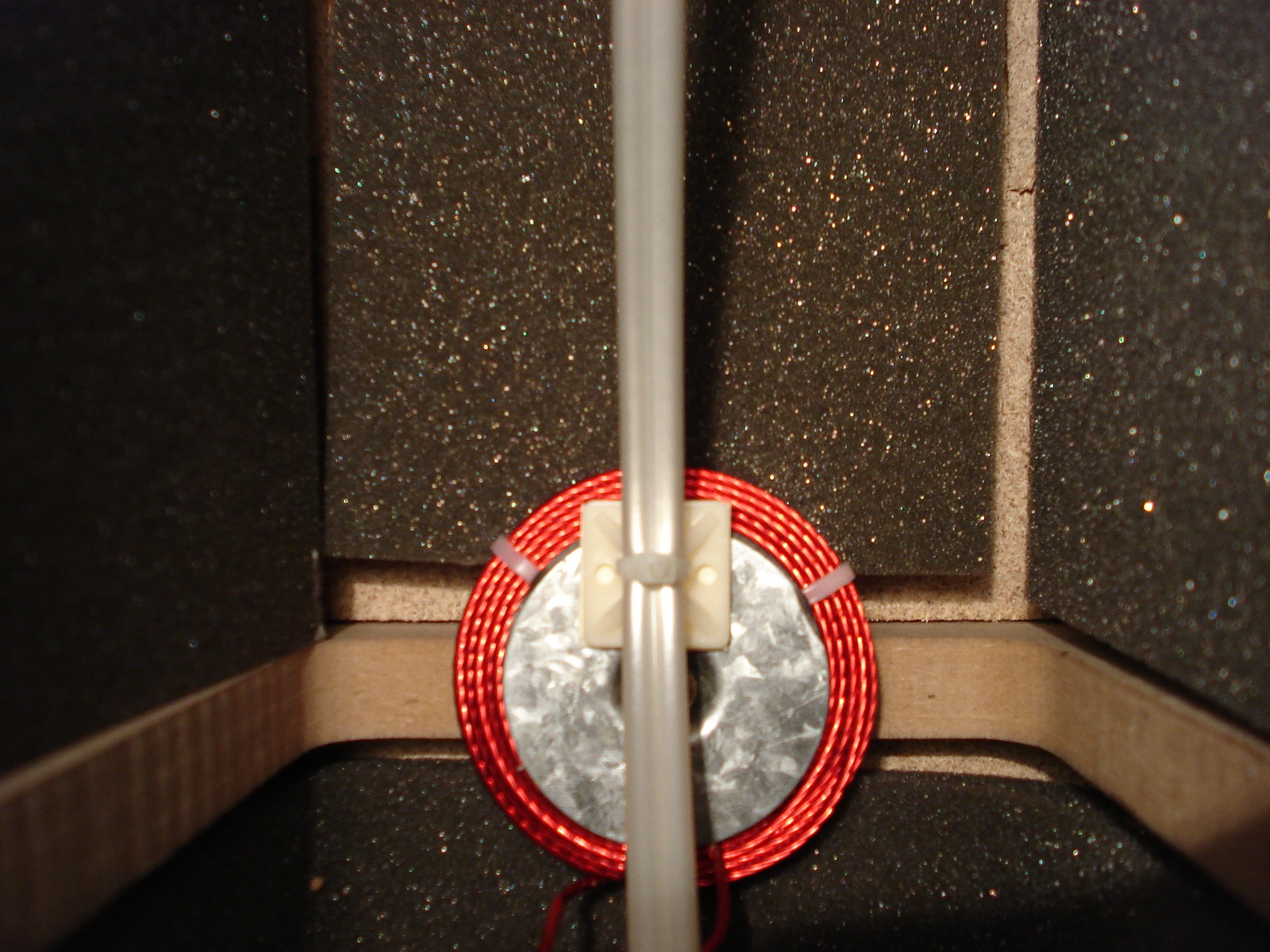

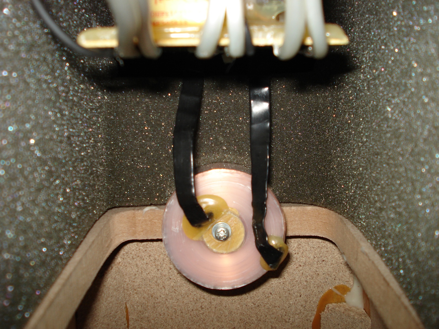

    Цитата Сообщение от NIKOLS Посмотреть сообщение
    Оочень тяжело на воздухе сделать меньше чем на сердечнике
    Никогда катушка без сердечника не получится с паразитным сопротивлением меньше, чем катушка с сердечником. Да и чего их бояться, есть же.
  20. #59
    22.05.2008
    Липецк
    2,782
    По умолчанию Re: Твик TANNOY Mercury F4 Custom
    Почему же не получится? Всё зависит от сечения провода. Если катушка на железе намотана проводом 18AWG, а без сердечника - 14AWG, то очень даже может получиться.
  21. #60
    https://dzen.ru/sivolobov Аватар для Black_Panther
    07.06.2004
    Москва, Бибирево.
    2,397
    Вес, габариты, обломит...
    Не пугайте сами себя несуществующими проблемами.
    Тяжелые и габаритные катухесы крепятся спокойно к ребру жесткости внутри либо к задней стенке:
ID:	76847   Нажмите на изображение для увеличения.
