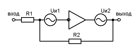

    Смысл очень простой. В статье была приведена развернутая формула, из которой было очевидно, что ПРИВЕДЕННЫЕ КО ВХОДУ искажения для абстрактного (и почти любого реального) усилителя не зависят от наличия ООС (при равенстве ВЫХОДНЫХ напряжений).
    А формула, вот в этой статье? https://www.vegalab.ru/index.php?opt...d=45&Itemid=52
    Уважаемый Сергей! А вот эту цитату как-нибудь прокомментируете? Давно мучает этот вопрос, не издевки ради, а правды за. Или может уже где обсуждалось, чтоб не повторятся, подскажите где искать?

    По умолчанию Re: Собираем сверхлинейный усилитель Сергея Агеева.
    А формула, вот в этой статье? https://www.vegalab.ru/index.php?opt...id=45&Itemid=52
    Нет, в этой: https://www.vegalab.ru/index.php?opt...=167&Itemid=52 (рисунок 6 и его описание).
    Эx, залужу..., можно я отвечу своими словами? SIA_2 потом, в случае чего, поправит.
    Утверждения Сухова правильны, но это просто слова из учебника, которые дают только общую картину нелинейности усилителя с ОООС, не вдаваясь в подробности происходящего внутри петли. Агеев же, не противореча сказанному Суховым, сделал акцент на моментах, которые наиболее важны.
    Сигнал искажений Uи1 (картинка), возникший во входном каскаде усилителя, действительно не подавляется ОООС и появляется на его выходе усиленным в R2/R1+1 раз, а сигнал искажений Uи2, возникший на выходе, при этом будет ослаблен в число раз, равное глубине ОООС. Проблема здесь в том, что выходной каскад работает практически только с усиливаемым сигналом, а входной - в основном с сигналом искажений. Если продолжить мысль дальше, то можно сказать, что усилитель (в случае однополюсной коррекции) дифференцирует сигнал в суммирующей точке - фаза там сдвинута на 90 градусов, а уровень сигнала растет пропорционально частоте. Частотная коррекция у подавляющего большинства усилителей выполнена во втором каскаде (или еще дальше). При этом ко входу первого каскада приложена полная амплитуда усиливаемого разностного сигнала и сигнал искажений, растущий с частотой - как за счет снижения петлевого усиления, так и за счет ухудшения собственной линейности практически любого усилителя на высоких частотах. Это накладывает особые требования на линейность и ширину диапазона линейной работы входного каскада (о чем и говорил Агеев), а недооценка этих требований приводит к расширению спектра искажений входным каскадом. Предельная скорость нарастания 2*PI*Um*fm при этом для нормального усилителя явно недостаточна, так как она отражает только то, что УН будет находиться на грани насыщения при усилении синусоидального сигнала частотой fm и амплитудой на выходе Um и не учитывает ухудшение линейности усилителя, вызванное ростом с частотой сигнала на его входе. Вот интересная ссылка, которая наглядно иллюстрирует сказанное: http://www.chipinfo.ru/literature/ra...04/p29_30.html (таблица в конце статьи).
    Полезно уточнить, что входной каскад работает с разностным напряжением и/или током (параллельная или последовательная ООС), а линейность усиления биполярного транзистора первого в петле ОС каскада по отношению к току или напряжению несколько различны.
