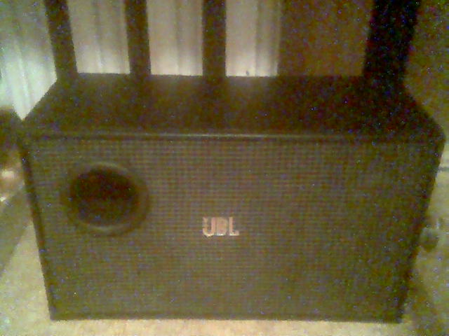

    По умолчанию Re: Двухголовый саб на ГДН25
    Цитата Сообщение от Stream Посмотреть сообщение
    Здравствуйте, не могу никак определиться с выбором. Имеются две головки Гдн25-3-4 в хорошем состоянии. Промерять ТС параметры нет возможности, ввиду отсутствия сностного усилка(джениус на 6Вт не в счет думаю) и точного мультиметра.
    В данный момент у меня есть вполне устраивающая меня для прослушивания музыки акустика (дефы полтинники) и позже докуплю Свен 620, а мне необходим для ДВД и игр сабик побасистей и не обязательно точный, поэтому хотел сделать фи на двух головах под 12Литров, но при расчетах чтото сглупил и забыл вычесть объем распорок,ФИ и динамиков и теперь боюсь что для двух голов этого будет мало, вот думаю что всетаки сделать. Посоветуйте как офрмить этот ящик? Не установлены только передняя и задняя стенка - поэтому увеличить объем проблематично, может сделать на одном динамике? Много ли я потеряю
    а у меня тоже 2 гдн25 4-4, один воткнул в корпус от колонки веги 323,а на второй корпуса не хватило- 2-ую колонку спионерили... я ее обклеил черной самоклейкой с текстурой под пластмассу... вырезал отверстие,купил и поставил фазоинвертор(до этого работала в компрессии) ,купил кроссовер,подключил параллельно со вторым динамиком и все это хоз-во
    подключил к м/центру на 27 ватт и параллельно на один канал
    6ти ваттника-для компа.
    при прослушивании центра-звук идеальный,бассы не хрипят,очень сочные... (а средние -родные от центра-искажают на максимале )центр включать на максимум стал только в этом году-раньше было жаль старичка(1992-го года как никак!)-как стекла дрожжат я не знаю-не слышал,а вот пол трясется даже в коридоре,также дрожжат и стены комнаты(хорошо чувствуется с другой стороны) Но когда включаю комп то от слабого усилка(6 вт) ничего хорошего-бассы только при хорошей настройке эквалайзера винампа,причем тише(чувствуются только "на ощупь"),чем средние или высокие(раскачать не может он их!), я сделал вывод,что нужно сделать или купить усилок помощнее(с запасом ) на этот саб.и один сделать 2-х канальный (послабже) для остальной аккустики.
    Последний раз редактировалось JBL-GTO; 11.12.2007 в 22:42.
