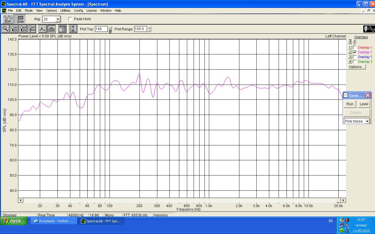

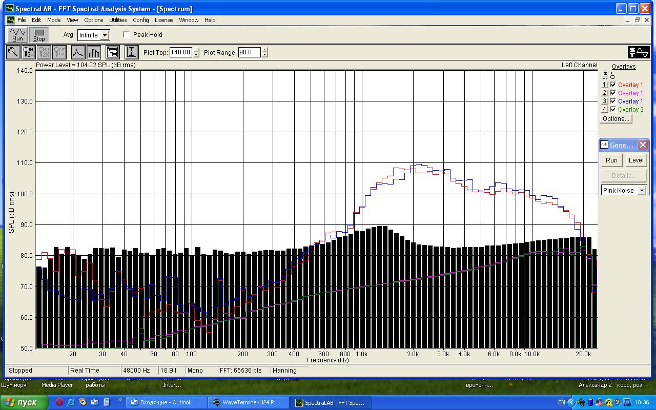

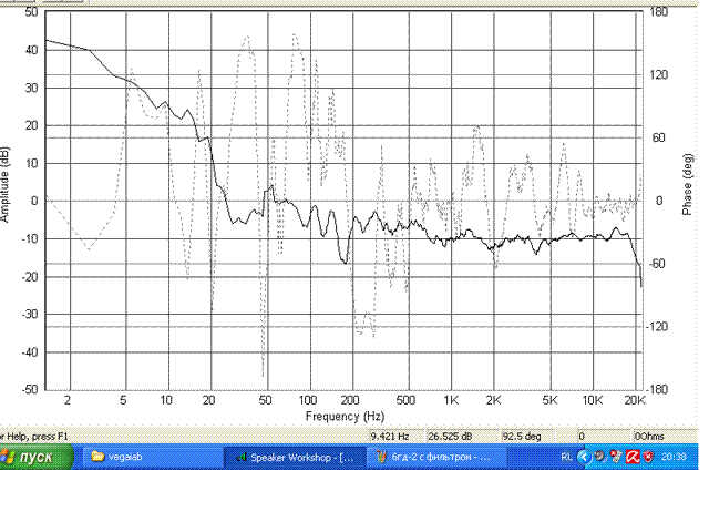

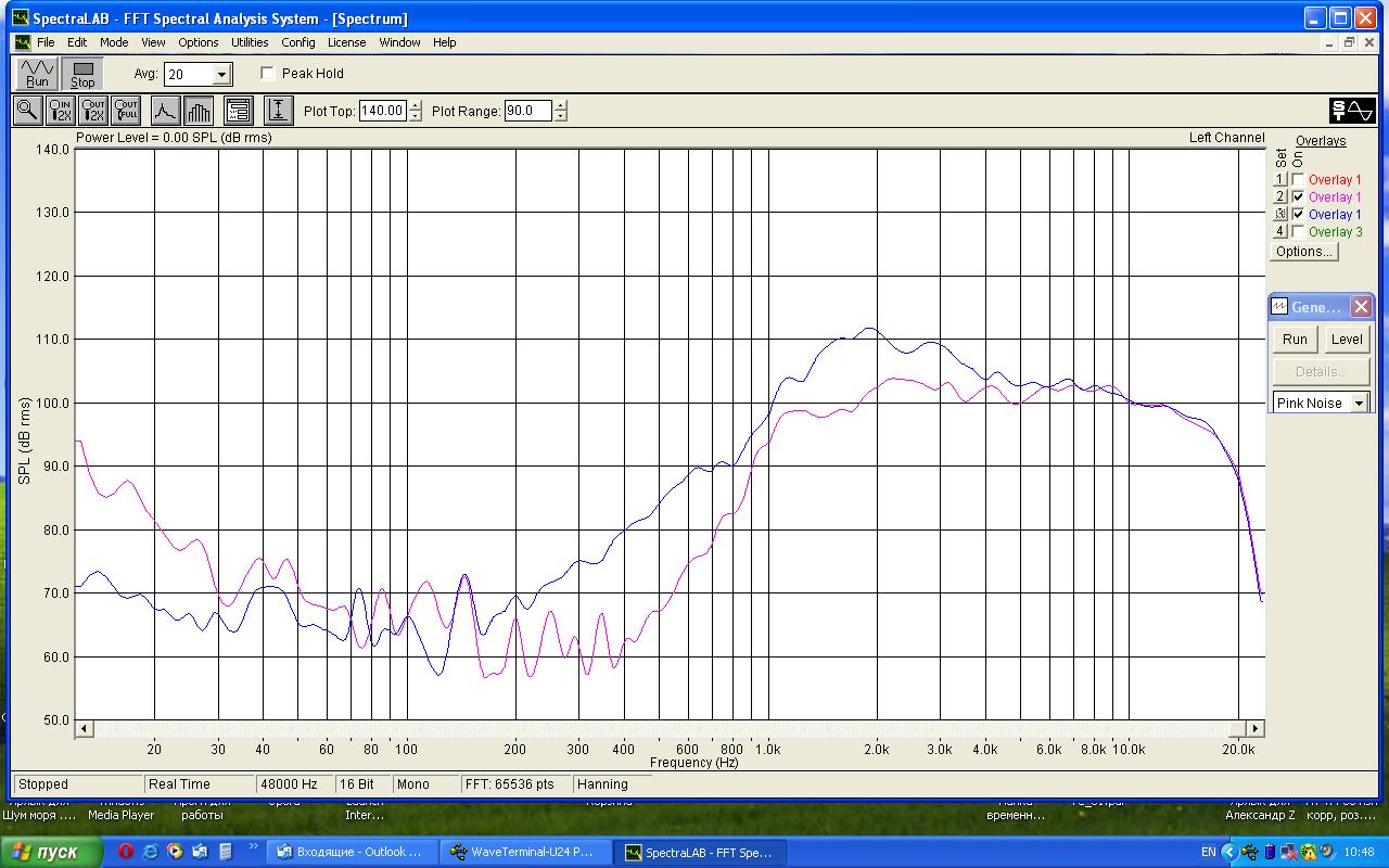

    По умолчанию Активная трехполоска на lm1875 6гд-2 ПАС, 3гд-32, vifadx25tg
    Всем привет. Довел колонки до ума, я думаю,буду выкладывать замеры и все остальное, графики сглажены 1/6 октавы
Название:	6гд-2 с фильтром.GIF

Название:	3гд32 фильтр.GIF
ID:	70059   Нажмите на изображение для увеличения.

    Всем привет, если кому интересно колонки переделал, сделал спереди снизу на колонки пас,теперь на импендансе полка 12ом, выровнялась фаза, звук стал более открытый, по сравнению с закрытым ящиком, разница есть! ачх на нч немного подравнялась! еще бы твитер другой, с большей чуствительностью, vifa слабовата.
    замеры в комнате выложу позже
    ---------- Добавлено в 12:43 ---------- Предыдущее сообщение в 12:37 ----------
    Еше не знаю почему но провал в районе 180 гц и горбы , думаю что отражонка от пола, тоже стал намного меньше, условия измерения те же!

    Про ПАС расскажи, как "прикручивал" к АС? и фотку бы его
    15.05.2009
    Ташкент
    По умолчанию Re: итоги 6гд-2, 3гд-32, vifadx25tg
    насверлил отверстий в передней панели снизу 8мм в виде квадрата, закрыл синтепоном и прижал сеткой, ткань подбиралась в зависемости от количества отверстий и до получения полки, фотки и графики опытного варианта будут на днях,
