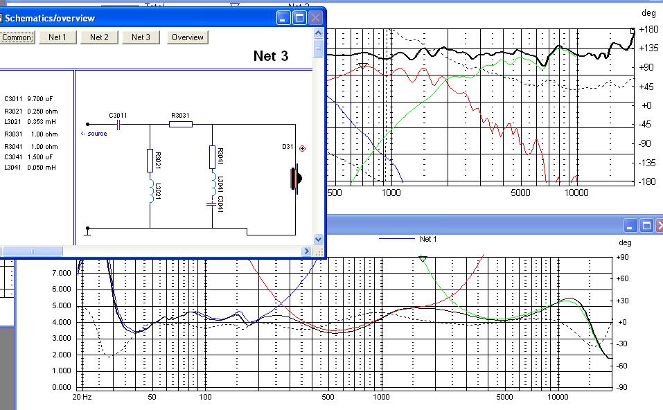

    Подскажите пожалуйста как грамотно попробовать задавить горб на ВЧ. Поставив перед пищалкой режектор RLC, 1Ом, 0,05мГн и 1,5мкФ давится почти как надо, но импеданс проваливается до 1,5Ом на частотах 16-19кГц. Очень это страшно?

    Не очень. Но можно его не давить до конца и проваливаться ом до трех.

    как грамотно задавить горб на ВЧ
    А что, уже достало?

    А что, уже достало?
    Да оно вроде не мешает, но проверить надо по нормальному. На обеих АС прицепить. А то я в LSP cad слушал убирая электронно и на ямахе.
    Согласен. Отпишись о результатах. ОК?
    Фильтр-пробку не прикидывал?

    Ок. Только это будет на след неделе. Т.к. мундорф 1,5мкФ надо купить.
    Прицепил режектор. Стало чище. Такое ощущение, что без режектора это были не искажения, а просто немного другое звучание окончаний у ВЧ звуков. С режектором скорее более правильное звучание. Ушла выразительность лишнего хвоста гармоник от ВЧ звука и стали более плавные переходы с конца одного звука до другого.
    Вывод: режектор нужен.
    Поставил 0,82Ом резистор мундорф, 1,5мкФ белый мундорф и катушка 0,1мГн джанцен отмотанная до 0,05мГн c R приблизительно 0,15Ом.

    ИМХО лишние детальки в фильтре, при правильном расположении АС режектора не нужно

    ИМХО лишнии детальки в фильтре, при правильном расположении АС режектора не нужно
    У меня они от стены прямо стояли и стоят. Между ними около 1,8-2,5м. Слушаю на расстоянии 1,8-2,5м.
    Реальный импеданс прикидывал? Сильно провалился?
    Тут, имхо, на оценку результата больше личные редпочтения должны сказываться.
    mr-marlen, а не пробовал ли прикинуть последовательный режекторный фильтр-пробку? Может так импеданс нагрузки полегче будет?
    Скорее всего, но тогда вроде весь фильтр переделать надо будет.
    2 пары ушей слушали.
    Не успел пока промерить, но думаю, что с кадом совпадет.
    Игорь, конечно, вкусы не переспорить.
    Просто хотел указать на острую направленность на частотах, где Марлен давит горб. В месте прослушивания(если АС не направлять в лоб) не горба не вообще нечего не будет.

    Я вообще думаю, что стоит наклонять АЧХ в сторону ВЧ. Как это делает Троелс. Вполне возможно, что из-за этого стало лучше. Т.е. поменялся тональный баланс.
    У TW030WA05 направленность вроде не уже, чем у Vifa XT25TG.
