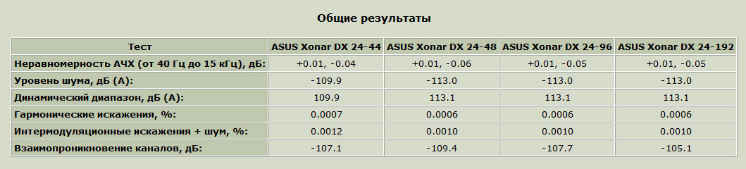

    Вобщем вот общие результаты измерений:
    Шумы ограничены ацп карты, у которого -113дБ потолок по шумам, поидее должно -116дБ быть )

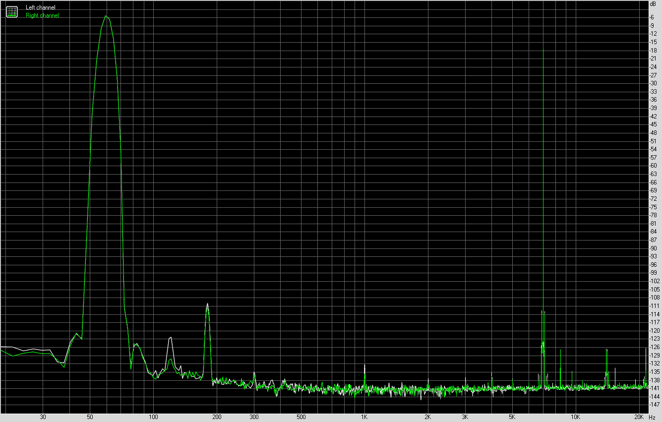

    А вот интермоды + шум на 16/44:

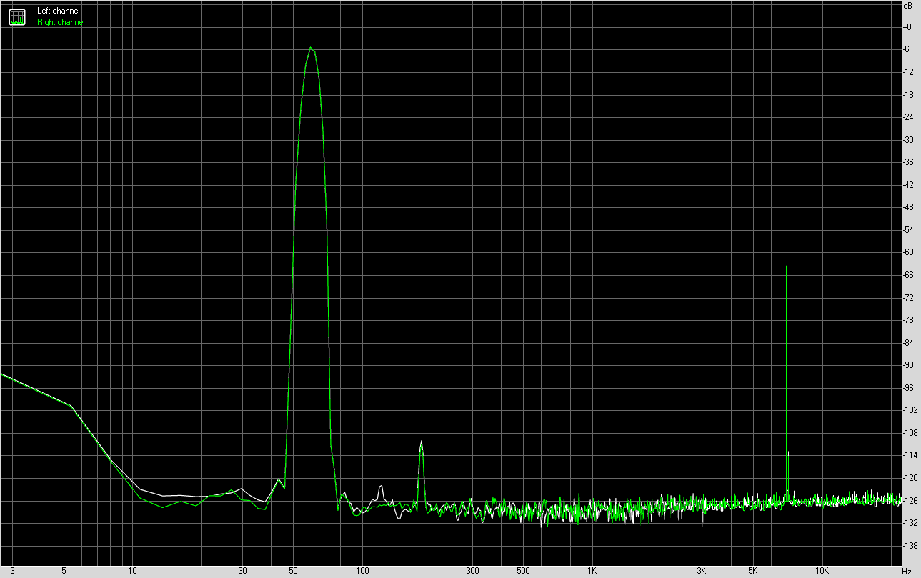

    и 24/44:
    Если нада другие какие графы, выложу...
    П.С. Кстати мерял в винде семерке, по рекомендациям нужно в настройках устройств записи и воспроизведения винды выставлять перед тестами формат по умолчанию, соотвествующий текущему тесту, но у меня что то разницы практически никакой небыло, первый раз мерял, так вообще забыл менять их, потом вспомнил, перемерял, но результаты теже были.

    Посмотрел на всех картинках шумовая полка на 44 выше чем на 48 где-то на 3-4дБ, что указывает на обработку сигнала. Ресемплинг скорее всего есть, но достаточно качественный

    Или второй вариант, когда идут таки чесные 44 но с большим джитером, который тоже поднимает шумы. Кстати сравнивал свои результаты с результатами на хоботе в обзоре, у меня получше и на 44 и на 48 на пару дБ по шумам )
    П.С. И всетаки я думаю что качество выходов елит про и фронтального у асуса етого примерно равны, даже по измерениям на 44 у них шумы примерно одинаковые, около -110дБ

    Ну разница результата на пару дБ может быть технологическом разбросом или влиянием кабеля
    Не думаю, что вы различите С/Ш 110дБ и 120дБ, среднестатистический усилитель мощности всё равно шумит больше, информативнее смотреть THD и их спектральное распределение ну и качество клока
