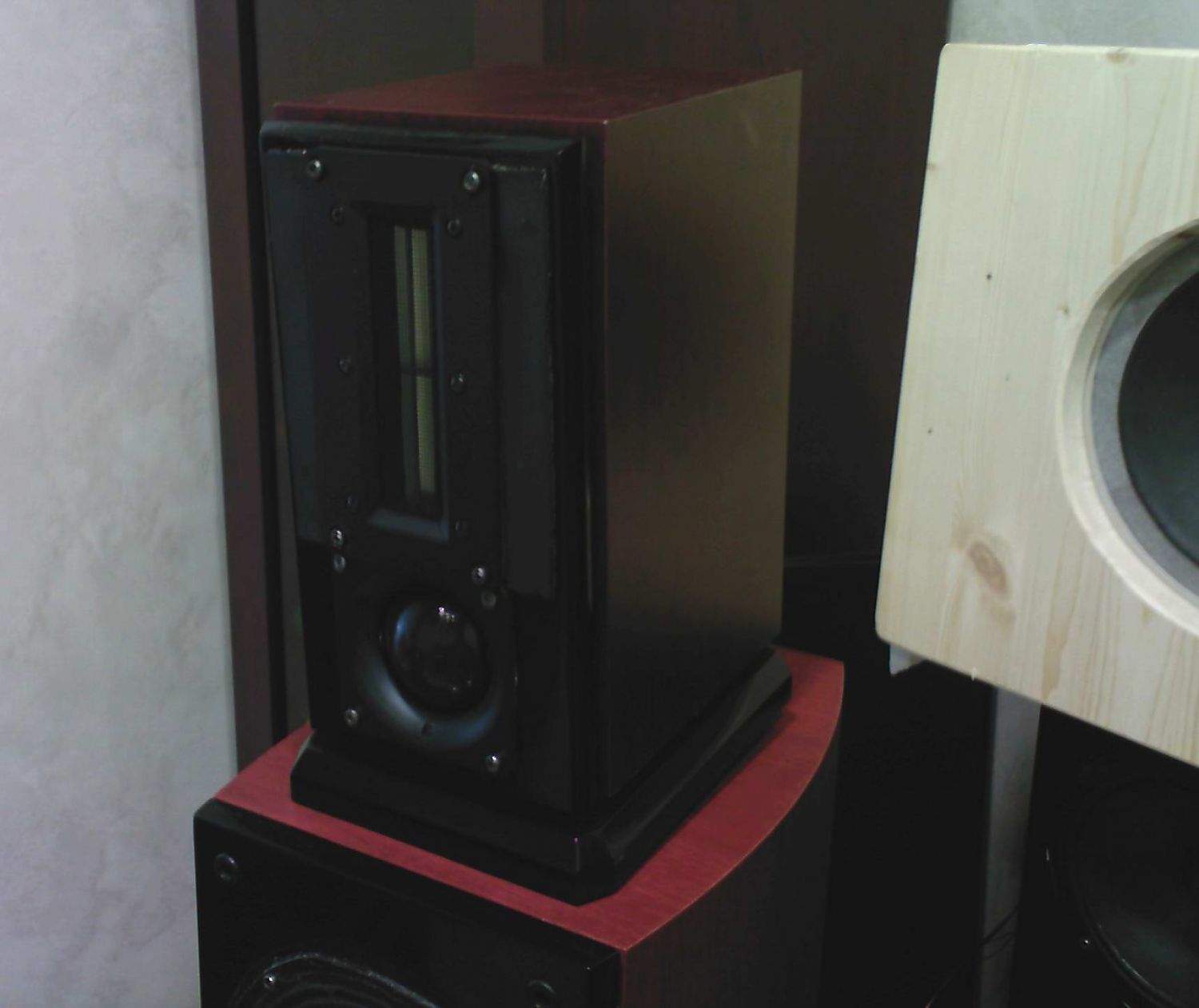

    Было дело, делал вот такой ВЧ модуль:
    Морелька 55-ый резался на 1,5 кГц, ленточка на 10 кГц.
    Было неплохо.
    Потом ушел к ШП. Морелька теперь пашет в качестве тылового излучателя...
