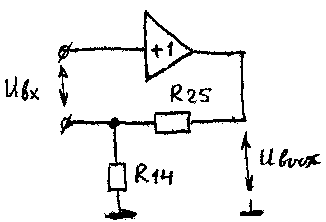

    Михаил. Спасибо за ответы. Все таки непонятно по каким резисторам считается усиление выходного каскада 11.833?
  14. #53
    21.01.2004
    Ижевск
    68
    3,647
    По умолчанию Re: Усилитель Marx HS
    Kу=(R14+R25)/R25
    Последний раз редактировалось Semigor; 08.07.2005 в 08:38.
  15. #54
    Аватар для Scop
    14.10.2004
    430
    Цитата Сообщение от Semigor
    Kу=(R14+R25)/R25
    Именно так!
