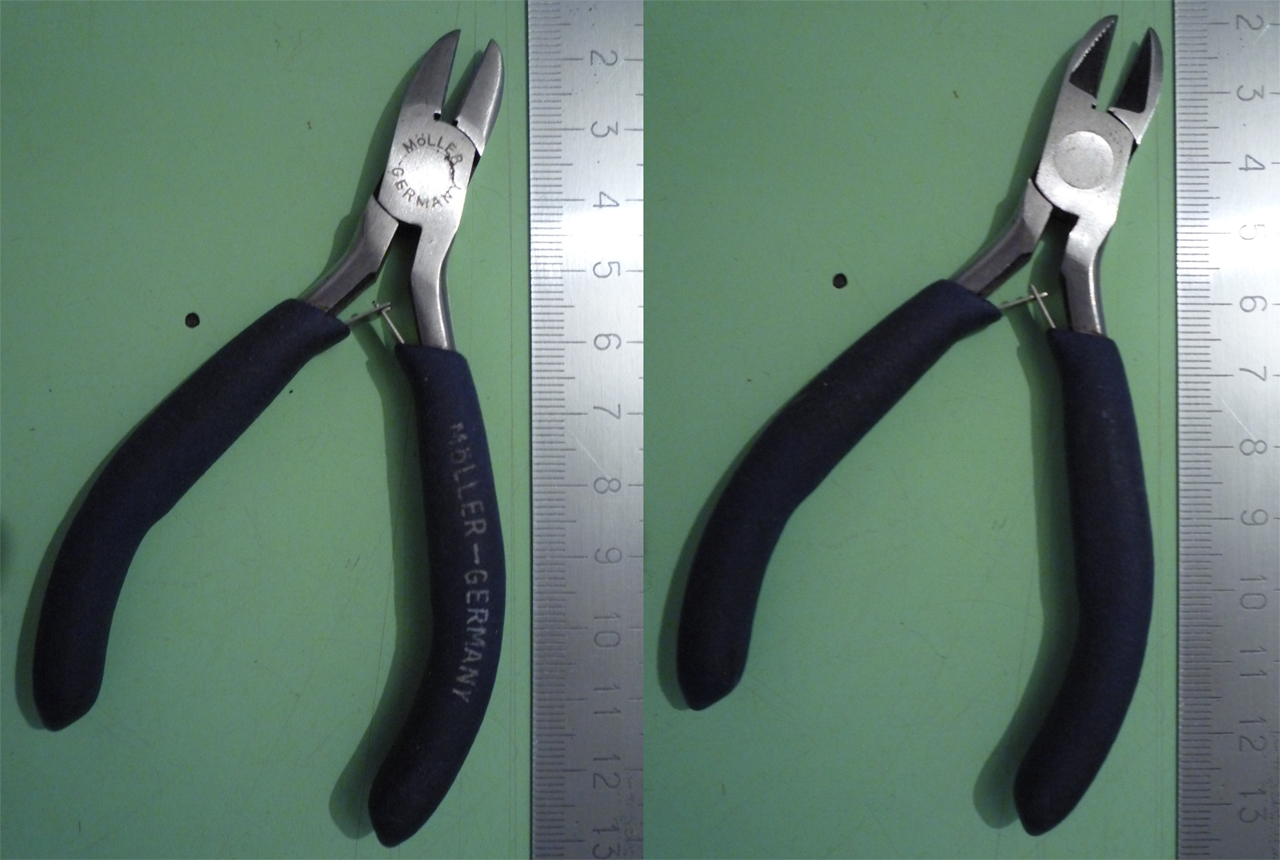

    Регистрация не подтверждена Аватар для Kompros
    11.03.2003
    1,405
    По умолчанию Re: бокорезьі кусачки
    А вот и картинка.
